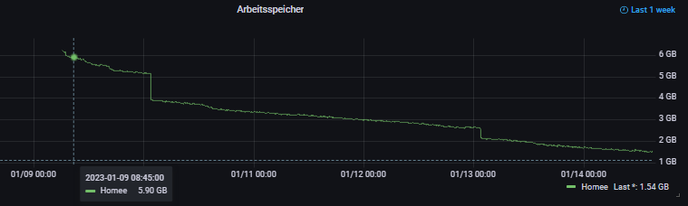

    seit dem letzten Update auf JS 4.0.23 nimmt mein Arbeitsspeicher rapide ab. Das geht soweit das Adapter nicht mehr laufen.
    Hier mal ein Bild:
    Nach einem Neustart dauert es ca. 1Woche bis ich wieder neu starten muss.
    Wie finde ich raus, was das Problem ist?
    Pi4 mit 8GB
    Admin Adapter hat Version 6.2.23
    Danke!

      @sms was zeichnest du da auf?
      mehr Info über das System wäre wünschenswert

        @crunchip
        Das ist vom Adapter Systeminfo Mem_free
        Welche Info bräuchtest du noch?

                              • SMSS SMS
                                top - 15:55:47 up 5 days,  9:52,  2 users,  load average: 1,08, 0,80, 0,73
                                Tasks: 165 total,   1 running, 164 sleeping,   0 stopped,   0 zombie
                                %CPU(s):  5,9 us,  1,4 sy,  0,0 ni, 91,8 id,  0,5 wa,  0,0 hi,  0,4 si,  0,0 st
                                MiB Spch:   7898,9 total,   1412,5 free,   1836,0 used,   4650,4 buff/cache
                                MiB Swap:    100,0 total,    100,0 free,      0,0 used.   6399,7 avail Spch
