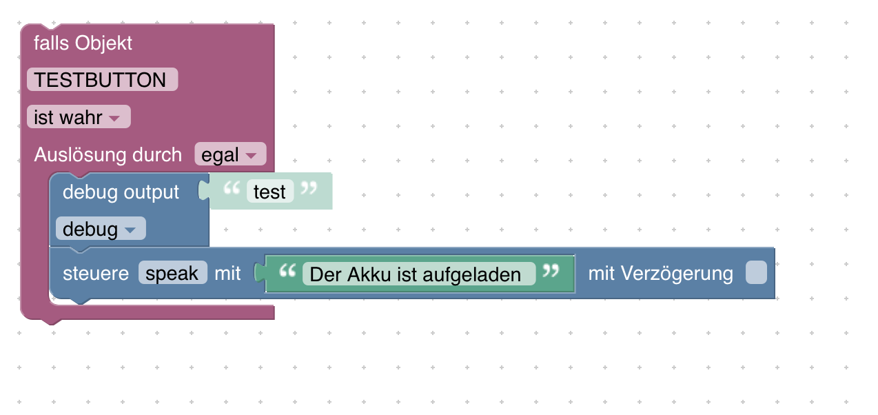

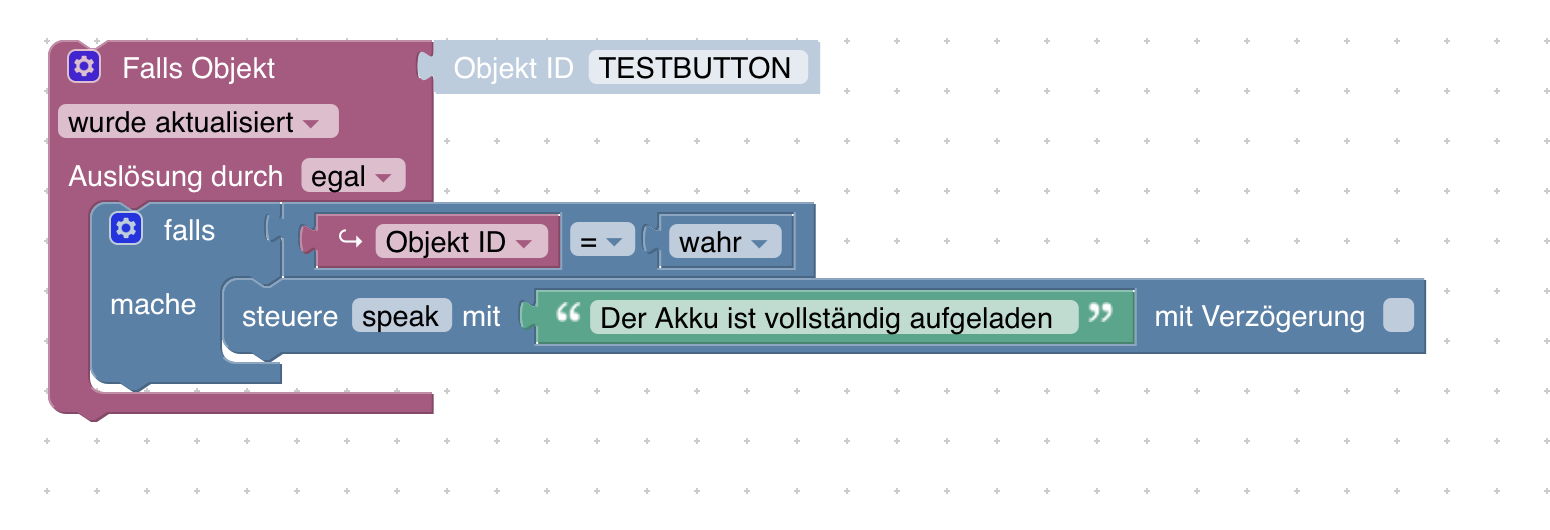

    ich versuche seit ner Stunde dass das einfache Blockly geht. Hab es mit beiden Triggern schon versucht. JS neugestartet.
    Mit Bedingung wahr oder geändert oder aktualisiert.
    Wenn ich in den DP vom Echo Speak direkt reinschreibe macht er auch die Ausgabe, aber scheinbar wird der Trigger nicht ausgelöst.
    So sieht es gerade aus.

      @olli_m nimm mal den Block:
      Lehrling seit 1975 !!!

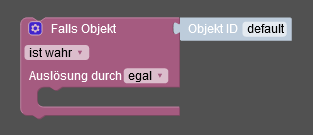

        @olli_m sagte in Einfaches Blockly geht nicht / Ausgabe Echo:
        ein Button ist in der Regel immer wahr und wird aktualisiert
        ? 1 Antwort Letzte Antwort

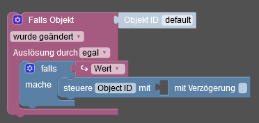

          @crunchip
          er kann doch wahr oder false sein?
          so gehts zumindest auch nicht
          DJMarc75D G crunchipC 3 Antworten Letzte Antwort
                    @crunchip
                    Das muss auch "WERT" sein und nicht ObjektID!
                    Ich würde auf "wurde geändert" horchen
                      in der normalen Ansicht, siehst du keinen Wert, ist ja ein "button", somit ist er erstmal true
                      @guergen sagte in Einfaches Blockly geht nicht / Ausgabe Echo:
                      bringt ja nichts, der Wert ändert sich doch nicht
                      siehe hier, hab gedrückt
                      Objekt ID anklicken und WERT auswählen

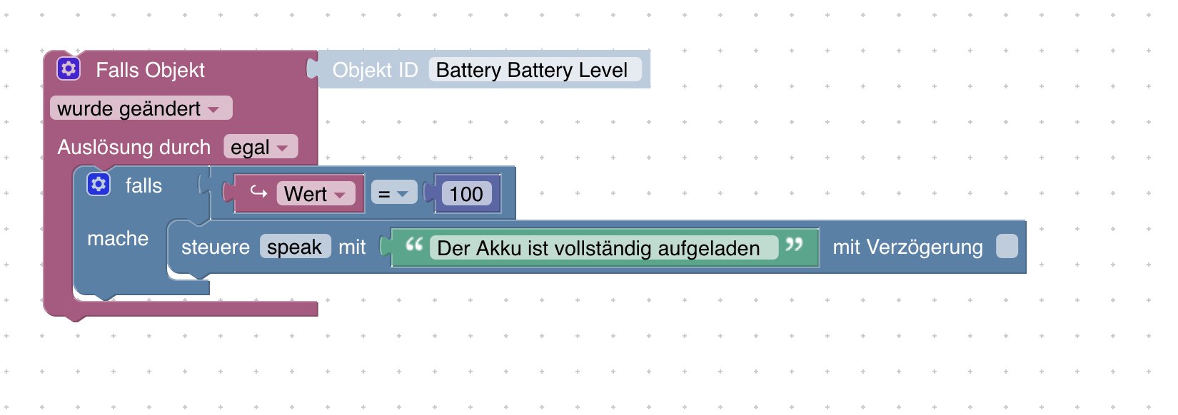

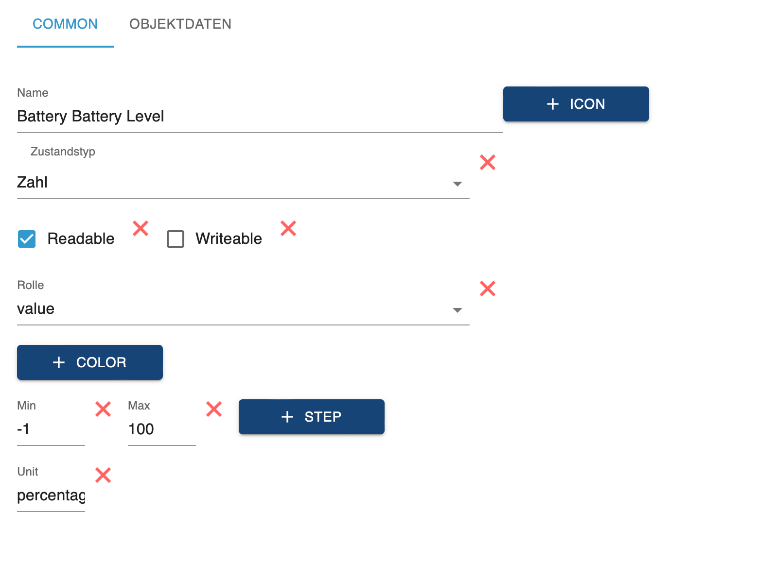

                              Ein ehemaliger Benutzer
                              @olli_m

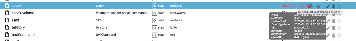

                              Also sieht so aus:
                              Entschuldigt bitte...

                                @olli_m so nebenbei, ist min -1 beabsichtigt?
                                • crunchipC crunchip
                                  ? Offline
                                  ? Offline
                                  @crunchip
                                  Der Adapter ist noch in der Entwicklung wahrscheinlich deshalb aber ich sollte doch dennoch blockly damit machen können dass wenn 100 percentage da steht dass der Echo mir eine Sprachausgabe gibt oder ? Daran wird’s hoffentlich nicht liegen oder an dem -1?
                                    ja
                                      ja
                                      ? Offline
                                      ? Offline
                                      @crunchip
                                      Geht nur nicht mit dem blockly :-/

                                                  </shadow>
                                                </value>
                                                <next>
                                                  <block type="control" id="Am#*8FR?`5OpZDjDG?)e">
                                                    <field name="OID">alexa2.0.Echo-Devices.G0916D0994950KGA.Commands.speak</field>
                                                    <value name="VALUE">
                                                      <block type="text" id=";5CjgR:_bcqwlBcgU2!o">
                                                        <field name="TEXT">Der Akku ist aufgeladen</field>
                                                      </block>
                                                    </value>
                                                  </block>
                                                </next>
                                              </block>
                                            </statement>
                                          </block>
                                        </xml>

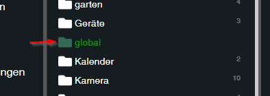

                                        @olli_m sagte: scheinbar wird der Trigger nicht ausgelöst.
                                        Das Blockly ist hoffentlich nicht unter der Gruppe "global" erstellt und aktiv?
                                          ? Offline
                                          ? Offline
                                          Hi Paul, hab das Blockly nur als admin erstellt. Unter "global" ist bei mir nichts drin.
                                          Heute nacht hat der den Trigger mal ausgeführt zumindest hat er in den DP vom Echo Device etwas reingeschrieben.
                                          Heut früh allerdings hat er wieder keinen Trigger ausgeführt.
                                          Hatte auch schon alles gelöscht an Ordner/Blockly und neu aufgesetzt. Leider ohne Erfolg.
                                          Da ist doch irgendwo der Wurm drin :-)
