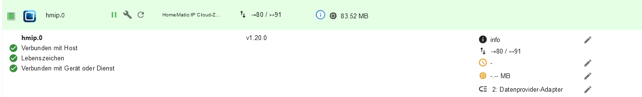

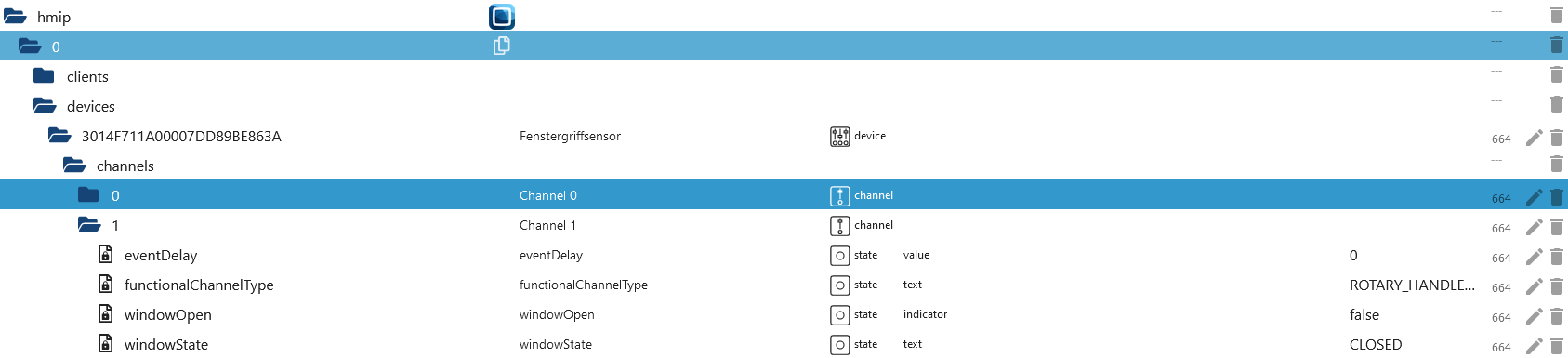

                    @paul53 So sieht Aktuel aus. Ist momentan nur ein Fenster integriert.

                      @timowald sagte: Fenster Wohnzimmer; Kinderzimmer,
                      Diese Information ist in der Struktur nirgends vorhanden. Man kann also nur ID auswerten.
                      • T TimoWald
                        @timowald sagte in Blockly Script:
                        Wenn Du jeweils "Channel 1" umbenennst in z.B. "Wohnzimmer", kann mit der der JS-Funktion mit Ergebnis parentName(id) der Raum ermittelt werden.
                        Inhalt der JS-Funktion:
                        id = id.substring(0, id.lastIndexOf('.'));
                        if(existsObject(id)) return getObject(id).common.name;
                        D 1 Antwort Letzte Antwort

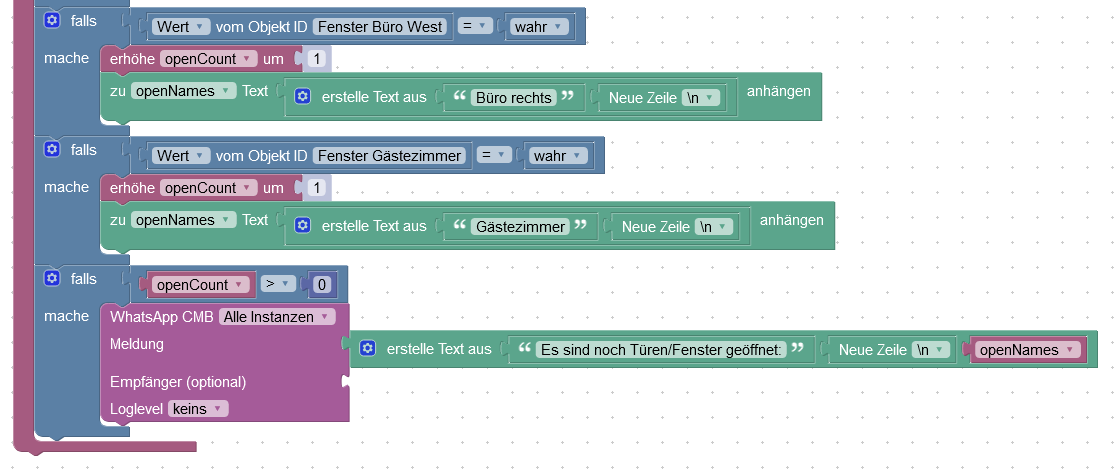

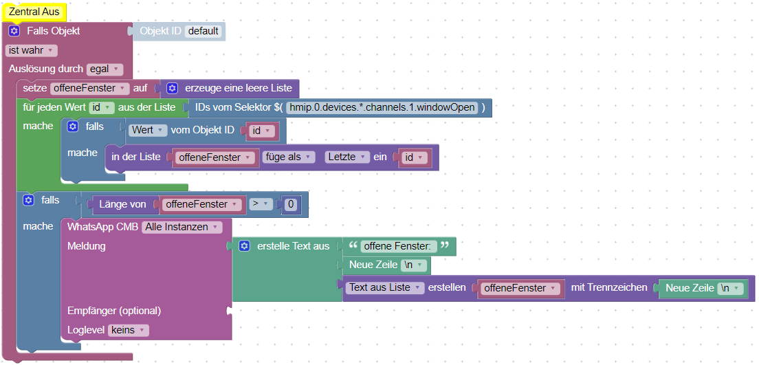

                                      Hallo ich habe es jetzt so gelöst. Funktioniert sehr gut.
                                      Eine Frage habe ich noch kann ich es irgendwie antriggern das jedes fenster seinen aktuellen status sendet. Da ich KNX und den X1 noch dran habe fehlt mir der Status wenn ich den X1 neustarte. Werte lesen funktioniert da leider nicht. Was mache ich falsch?
