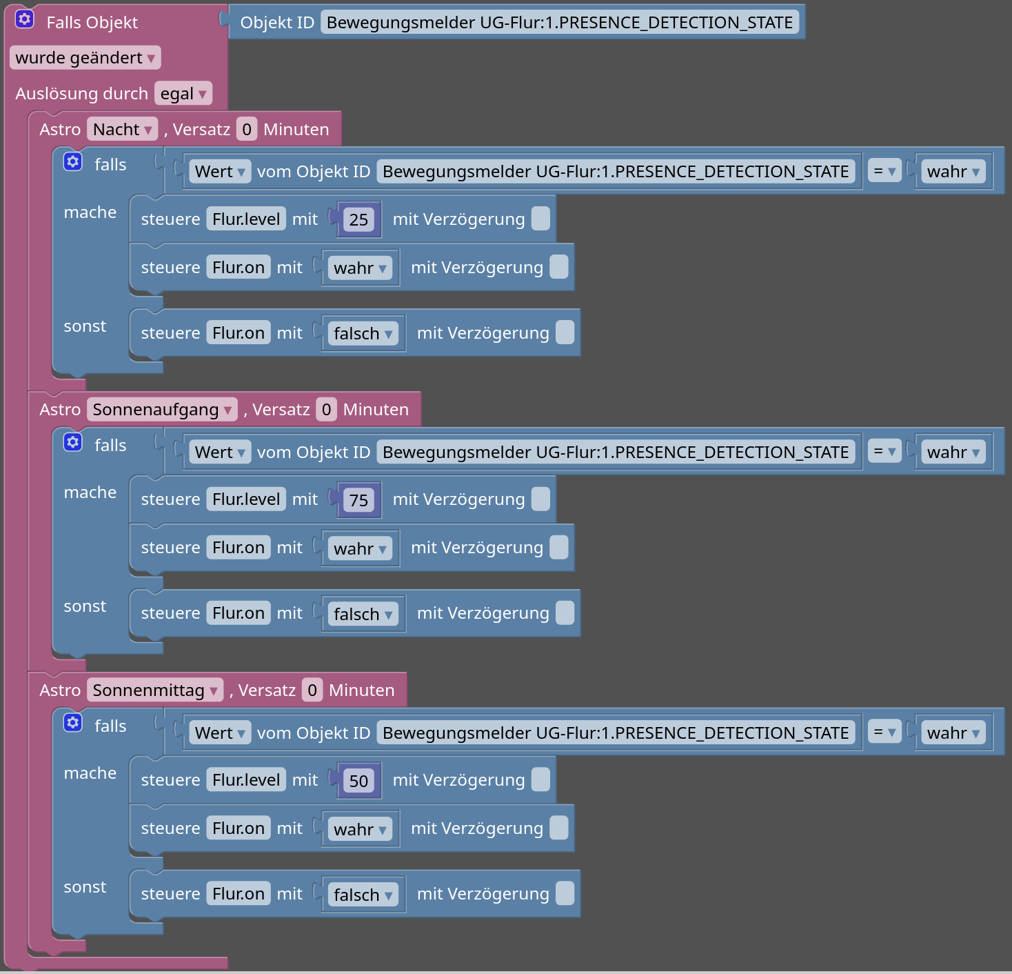

    ich habe hier ein Problem mit dem Astro Trigger :
    ich will zu verschiedenen Tageszeiten das Licht im Flur mit verschiedenen Helligkeitswerten Dimmen.
    Egal was ich beim Astro Trigger eintrage, Nacht, Sonnenaufgang, Dämmerung...usw... nichts davon löst aus.
    In den IOB Systemeinstellungen stehen die Koordinaten von meinem Wohnort drin, die Uhrzeit des Rechners auf dem der IOB läuft, stimmt auch. Daran kann es nicht liegen.
    Nehme ich die Astro Trigger raus, löst es ganz normal aus, wenn der HmIP-SPI eine Bewegung erkennt.
    Ich will hier nur ungern die Uhrzeit als Auslöser nehmen, aber wenn
    das mit Astro nicht zuverlässig funktioniert, bleibt mir wohl nichts anderes übrig. :-(
    Ich sitze jetzt schon seit über 2h dran und bekomme das nicht hin.
    Kann es sein, das die Astro Trigger verbugt sind, oder übersehe ich etwas ?

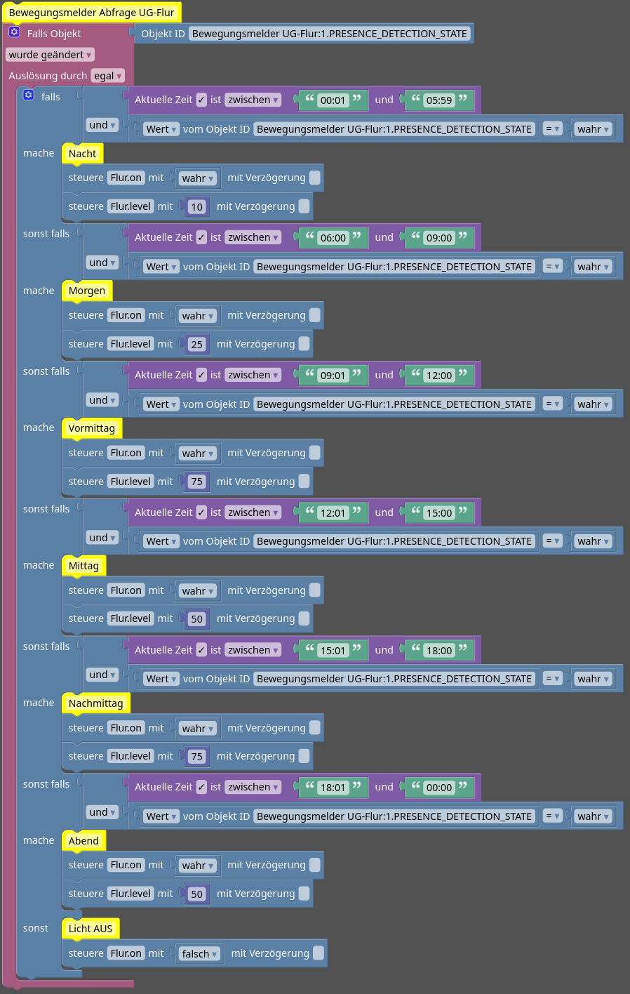

          @norp2k22
          Innerhalb des Präsenz-Triggers muss man Zeitspannen abfragen und darf nicht auf Zeitpunkte triggern.
          Beispiel:
          N 1 Antwort Letzte Antwort

            @norp2k22
            Die Trigger sind nicht buggy.
            Du verwendest Trigger in Trigger - das funktioniert nicht!
            Dein Auslöser ist der BWM. Daher ist der erste Trigger so schon korrekt.
            Du musst innerhalb des Triggers dann die aktuelle Uhrzeit gegen SA/SU prüfen, wenn abhängig von der Zeit noch irgendwelche Dinge (Level) zu steuern sind.
            Wenn Du einfach nur prüfen willst, ob es Tag oder Nacht ist, kannst Du einfach den DP javascript.0.variables.isDayTime verwenden.
            Was @paul53 vorschlägt sollte schon ziemlich nah an Deine Anforderungen rankommen ... um nicht zu sagen: zu 100% erfüllen ;-)

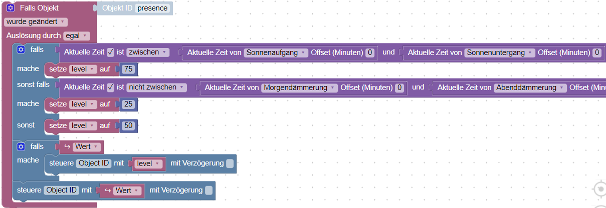

                Jetzt müsste es passen, sorry für die Umstände.
                  @norp2k22
                  Beispiel:

                    @norp2k22 sagte in Astro Trigger löst nicht aus:
                    Was übersehe ich ?
                    Das muss 'ist nicht zwischen Sonnenaufgang und Sonnenuntergang' lauten.
                      Was übersehe ich ?

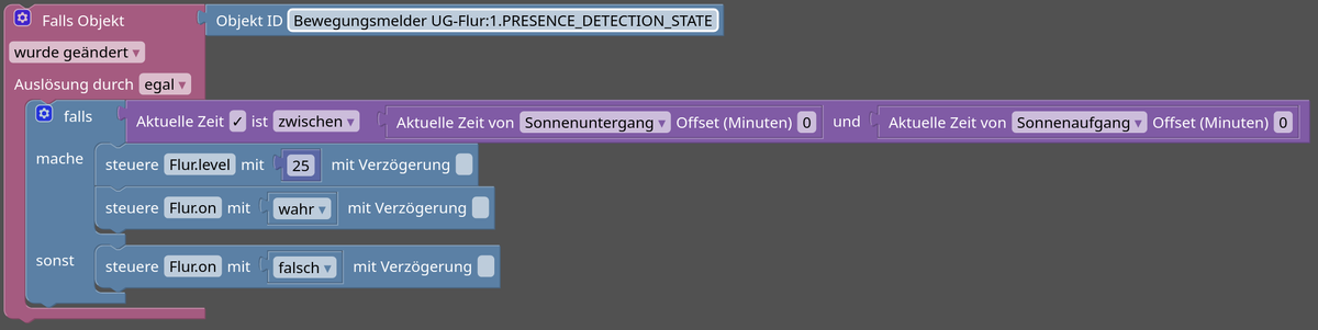

                      @thomas-braun
                      Ok, ist geändert und löst jetzt aus.
                      Hmm, Verständnisfrage :
                      die Sonne ist doch schon untergegangen. Wir befinden uns ja jetzt gerade irgendwo ZWISCHEN Sonnenuntergang und
                      Sonnenaufgang.
                      Wiso löst das jetzt bei NICHT ZWISCHEN aus ?
                        Weil es dunkel ist und wir uns damit NICHT ZWISCHEN Sonnenaufgang und Sonnenuntergang befinden.
                        Ich würde die beiden Zeitpunkte in deinem Blockly noch tauschen, ist irgendwie logischer.

                          @norp2k22 sagte: Löst nicht aus.
                          Bei Astrozeiten darf die Zeitspanne (von ... bis) nicht über den Tageswechsel gehen, deshalb für dunkel "nicht zwischen SA und SU".

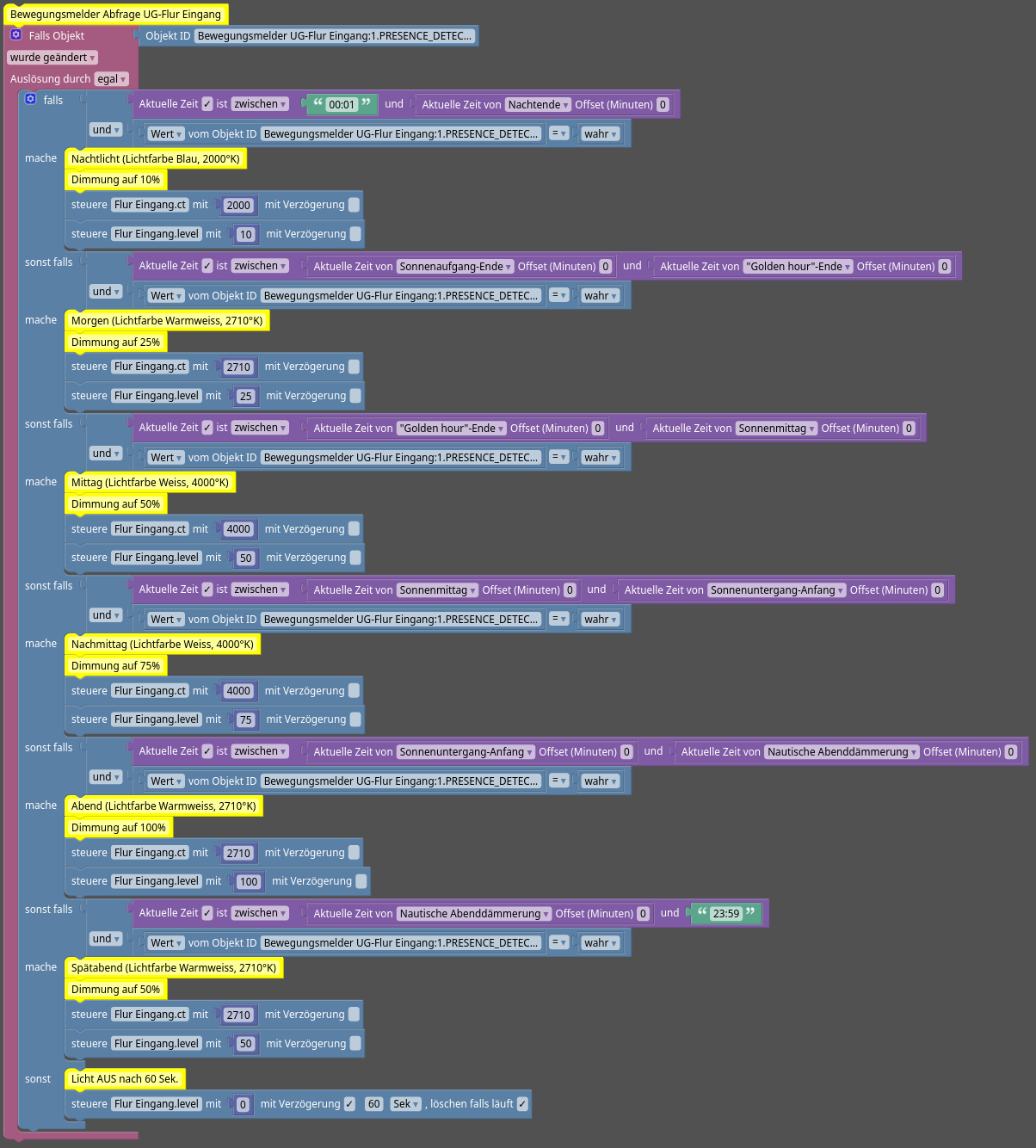

                                  Wäre ja auch zu einfach gewesen...
                                  Diese Version :
                                  Funktioniert zwar, ABER : genau das wollte ich eben NICHT. Ich müsste im Sommer und Winter immer die Uhrzeiten manuell anpassen, und das für 3 weitere Programme/Räume. Daher die Astrofunktionen.
                                  Es funktioniert damit aber nicht, keine chance. Ich weis nicht, wie ich das sonst noch anders lösen könnte.
                                  Oder ist meine komplette vorgehensweise hier falsch ? Keine Ahnung. :-(

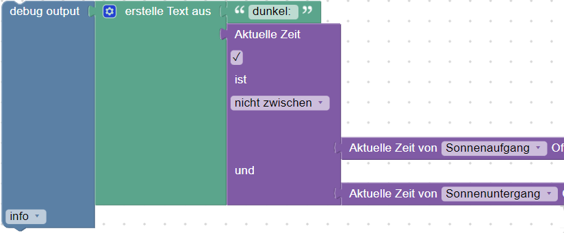

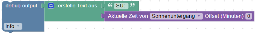

                                    @norp2k22 sagte: Astrofunktionen. Es funktioniert damit aber nicht
                                    Dann prüfe mal die Uhrzeit des Sonnenuntergangs:
                                      Er gibt Datum und Uhrzeit vom SU im Protokoll zurück, das funktioniert.
                                      Wäre es möglich, das ich die Uhrzeit daraus als Variable extrahieren muss, damit der Vergleich erst funktioniert ?
                                      • N norp2k22
                                        @paul53 said in Astro Trigger löst nicht aus:
                                        @norp2k22 sagte: die Uhrzeit daraus als Variable extrahieren muss, damit der Vergleich erst funktioniert ?
                                        Nein. Wenn die richtige Uhrzeit im Log steht, muss auch das funktionieren:
                                          Er gibt true zurück.
