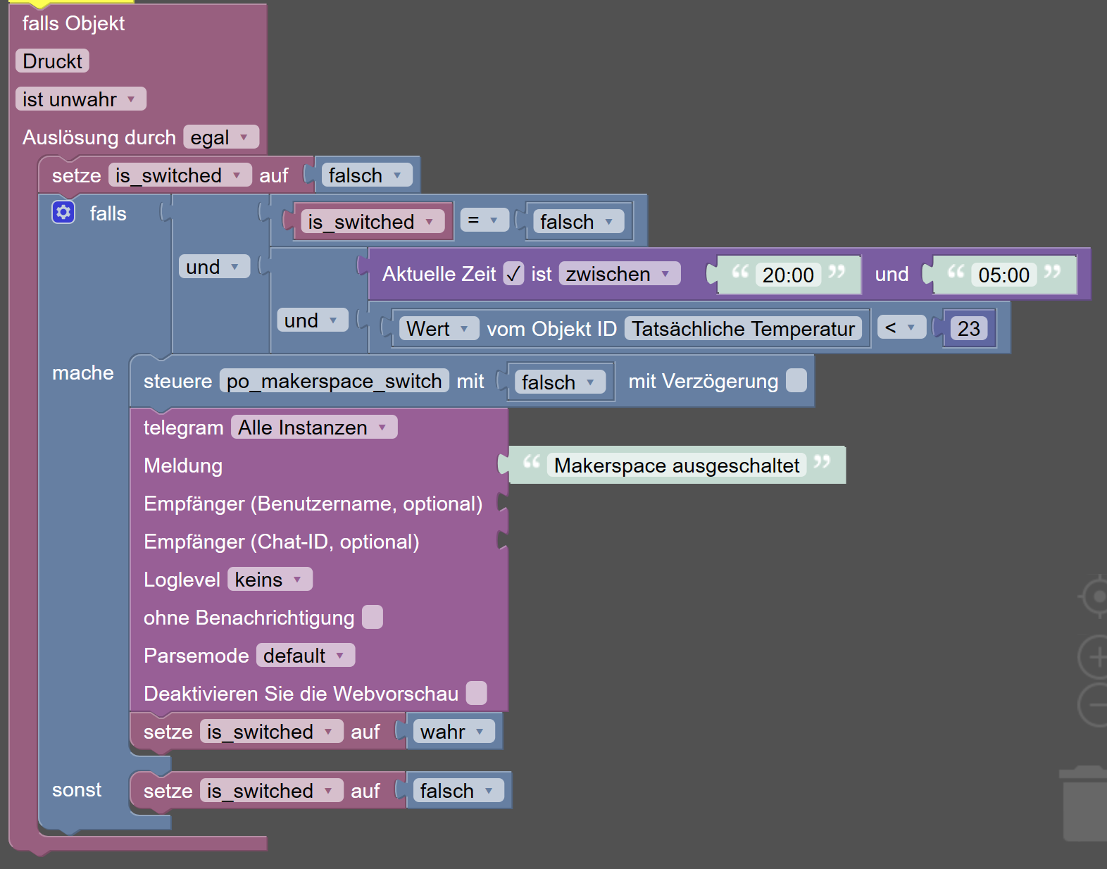

    das Ergebnis des folgenden Blockly soll sein:
    Wenn innerhalb das Objekt "druckt" auf falsch steht soll innerhalb eines bestimmten Zeitraumes bei gleichzeitiger Überprüfung der Temperatur eine Steckdose geschaltet werden. Darüber soll 1x per Telegram informiert werden.
    Gelöst habe ich das so:
    Ist: die Aktion wird fortlaufend ausgeführt
    Wo ist mein Fehler?

      @devdracon sagte in Aktion innerhalb eines Zeitraumes nur 1x ausführen:
      Wo ist mein Fehler?
      wird der Datenpunkt druckt dauernd aktualisiert?
      dann wird deine Variable is switched immer als erstes auf false gesetzt

        @devdracon
        @homoran sagte in Aktion innerhalb eines Zeitraumes nur 1x ausführen:
        Wäre auch meine Idee gewesen.
        Prüfe besser auf "ist kleiner als letztes" oder auf "wurde geändert" und dann nochmal auf false.

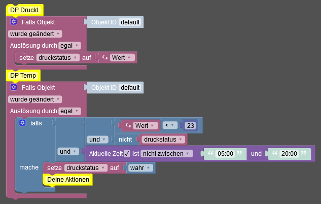

            DIese Zeitabfrage könnte das Problemchens Lösung sein.

                        So würde ich das auch machen:

                          @djmarc75 said in Aktion innerhalb eines Zeitraumes nur 1x ausführen:
                          @codierknecht sagte in Aktion innerhalb eines Zeitraumes nur 1x ausführen:
                          Du bräuchtest also einen zweiten Trigger, der die (sinkende) Temperatur überwacht und die Steckdose ausschaltet wenn die Temp. unter 23°C sinkt und der Druck beendet ist.
                          Der Ansatz ist gut, Danke dafür!
                          ...ich merke, das ein -bei mir- wiederkehrendes Problem ist, das ich versuche zuviele Aktionen mit einem Trigger zu "erschlagen".
                          Ich implementiere das o.g. Blockly auf meine Anforderungen hin und berichte dann hier das Ergebnis!
                          N 1 Antwort Letzte Antwort

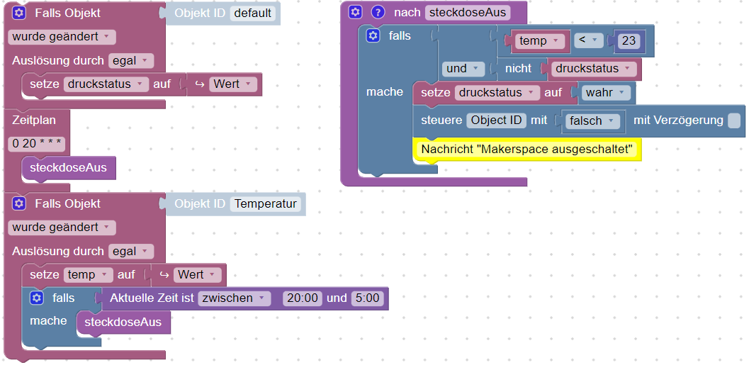

                                @devdracon
                                Das hat ja nix mit dem Trigger zu tun. Zusätzliche Bedingungen wären innerhalb des Trigger natürlich zu prüfen.
                                Wenn ich das richtig interpretiere, willst Du zwischen 20:00 und 05:00 Uhr die Dose für den Drucker komplett ausschalten. Tagsüber soll sie einfach an bleiben.
                                Du bräuchtest 3 Trigger ... naja - eigentlich nur 2, da der Fall "Druck wird beendet und Temperatur ist in diesem Moment bereits < 23°C wohl kaum eintreten wird.
                                • Einen Trigger auf die sinkende Temperatur. Sinkt sie unter 23°C und es ist Nacht, wird die Dose ausgeschaltet.
                                • Einen Trigger auf 20:00 Uhr. Ist die Temperatur um diese Zeit bereits < 23°C, wird ebenfalls die Dose ausgeschaltet.
                                  Du musst ja den Fall prüfen, dass der Druck vor 20:00 Uhr beendet wurde und die Temperatur dann unter 23°C sinkt.
                                  In diesem Fall wäre ja die Dose an geblieben und soll dann um 20:00 Uhr für die Nacht ausgeschaltet werden.

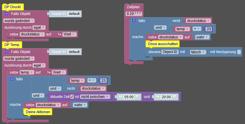

                                  @devdracon um die Worte von @Codierknecht zu bebildern:
                                  Der Zeitplan prüft um 20 Uhr ob noch gedruckt wird und wie es mit der Temp aussieht.
                                  Wird nicht gedruckt und ist die Temp schon unter 23 Grad dann Dose aus.
                                  Lehrling seit 1975 !!!

                                    @djmarc75 & @Codierknecht Danke für eure Erklärung & Unterstützung!
                                    devdraconD 1 Antwort Letzte Antwort
                                    • devdraconD devdracon
                                      devdraconD Offline
                                      devdraconD Offline
                                      devdracon
                                      Das Beispiel von @DJMarc75 liefert das gewünschte Ergebnis; vielen Dank an alle die sich beteiligt haben!
