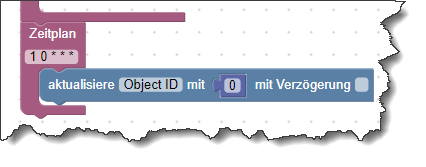

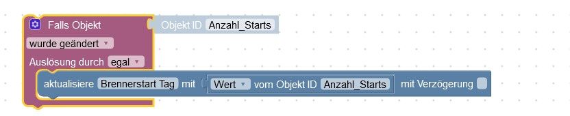

      wie setze ich den DP Brennerstart Tag z.B. 0:05 Uhr auf "0"
      G 1 Reply Last reply Reply Quote 0
      • G
        guergen @hm_krause last edited by guergen
        @hm_krause Einen Cron anlegen mit 0:05 Uhr und setze dann den "Brennerstart Tag" auf "0"
        H 1 Reply Last reply Reply Quote 0
        • H
          hm_krause @guergen last edited by
          @guergen
          wie wird das mit "setze" gemacht?
          Ist das eine Variable?
          metaxa Homoran Codierknecht 3 Replies Last reply Reply Quote 0
          • metaxa
            metaxa @hm_krause last edited by metaxa
            @hm_krause
            Nein. Versuche anstelle "aktualisiere" einmal "steuere"!

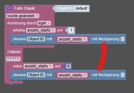

                      • DJMarc75
                        DJMarc75 @Homoran last edited by

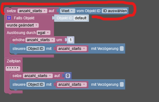

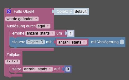

                        @homoran oder aber erstmal ganz einfach:

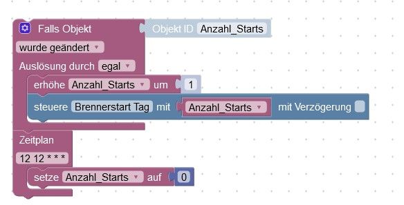

                          @djmarc75
                          ...hier

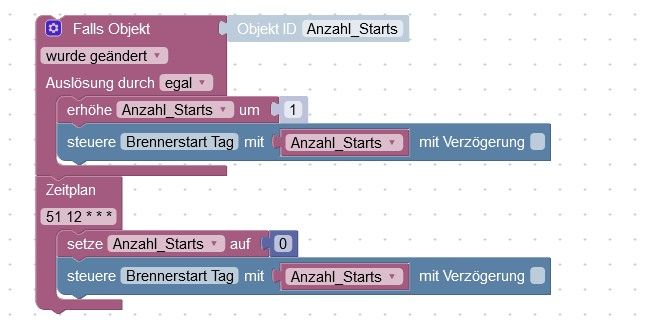

                          leider kein Erfolg.
                          Wo ist derFehler?
                          Codierknecht DJMarc75 2 Replies Last reply Reply Quote 0
                          • Codierknecht
                            Codierknecht Developer Most Active @hm_krause last edited by
                            @hm_krause sagte in Datenpunkt auf null setzen:
                            Wo ist der Fehler?
                            Du setzt mit dem CRON nur die Variable. Den DP interessiert das nicht die Bohne.
                            Kopiere Dir nochmal den "Steuere"-Block und packe ihn hinter das Setzen der Variablen auf 0;
                            • DJMarc75
                              DJMarc75 @hm_krause last edited by
                              @hm_krause ja, dann setze den steuere Block zusätzlich in den CRON
                              • H
                                hm_krause @DJMarc75 last edited by
                                @djmarc75 said in Datenpunkt auf null setzen:
                                Vielen Dank an alle,
                                so macht er das.

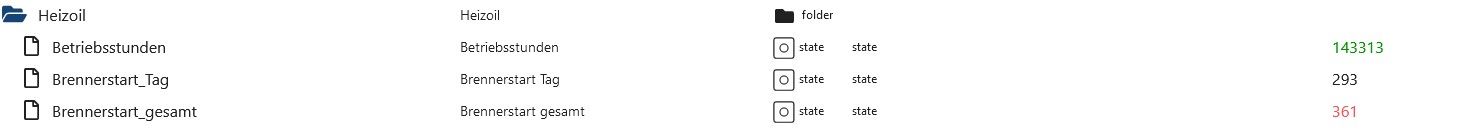

                                  ...zu früh gefreut, nach dem nächsten Start:
                                  ...weitergezählt
                                  DJMarc75 1 Reply Last reply Reply Quote 0
                                  • DJMarc75
                                    @hm_krause dann zeig mal Dein Blockly bitte und ggf mal die Javascript Instanz neu starten.
                                    • H
                                      hm_krause @DJMarc75 last edited by hm_krause
                                      JS jetzt neu gestartet
                                      DP=0
                                      • DJMarc75
                                        DP=0
                                        d.h. es funktioniert?
                                        H 2 Replies Last reply Reply Quote 0
                                        • H
                                          @djmarc75
                                          ..hat vorher auch 0 geschrieben aber nach neuem Brennerstart war der Wert wieder 294
                                          Mal den nächsten Start abwarten..
                                          • H
                                            @djmarc75
                                            Funktioniert, hat wahrscheinlich der JS Neustart gefehlt.
                                            Danke nochmals
