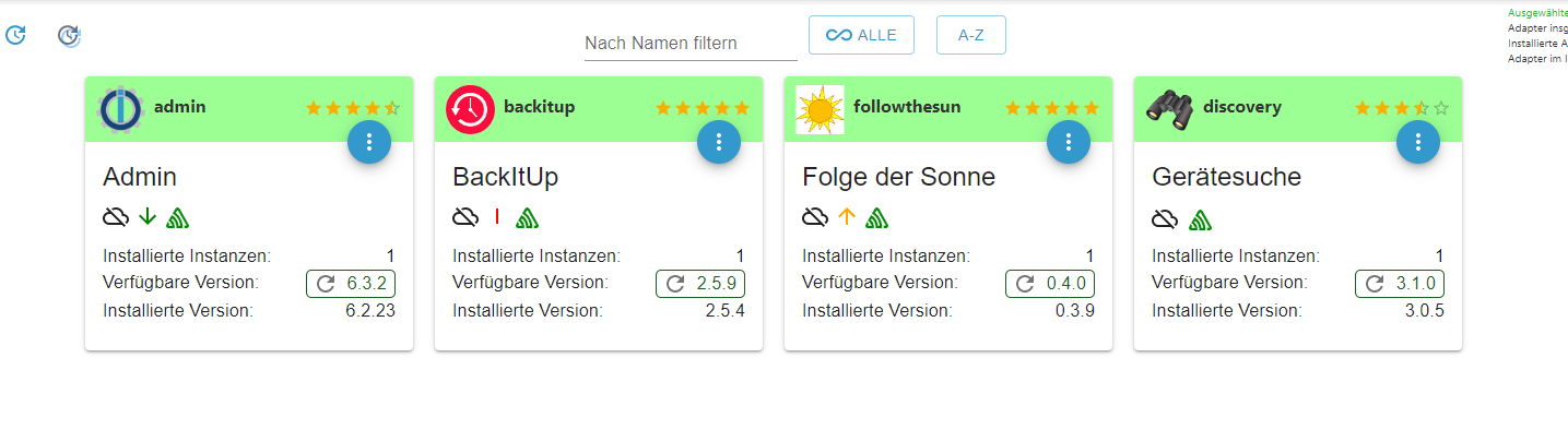

                                @Tobi68
                                Also für mich sieht das erstmal so aus, als wären auf Deinem Google-Drive zuletzt am 13.12. Backups gelandet. Das ist ja zunächst mal gut so.
                                Jetzt musst Du den Adapter so einrichten, dass er entweder:
                                • auf Dein NAS (per NFS, CIFS oder zur Not auch WebDAV)
                                • auf Google-Drive zugreifen kann
                                Falls Google funzt, solltest Du direkt auf die Backups zugreifen können.
                                Falls NAS funktioniert, kopiere die Backups von Laufwerk G: auf Dein NAS.

                                  @tobi68
                                  Ich würde da erstmal auf SMB oder NFS gehen und dann das GoogleDrive in die selbe Instanz setzen.
                                  Hab ich hier auch, läuft wunderbar.

                                      @tobi68 sagte in Probleme beim aufspielen des Backups nach Neuinstallation:
                                      Derzeit ist noch die hälfte rot
                                      dauert bis zu 1h Stunde.
                                      hattest du vorher die vis installiert?
                                      T 1 Antwort Letzte Antwort
