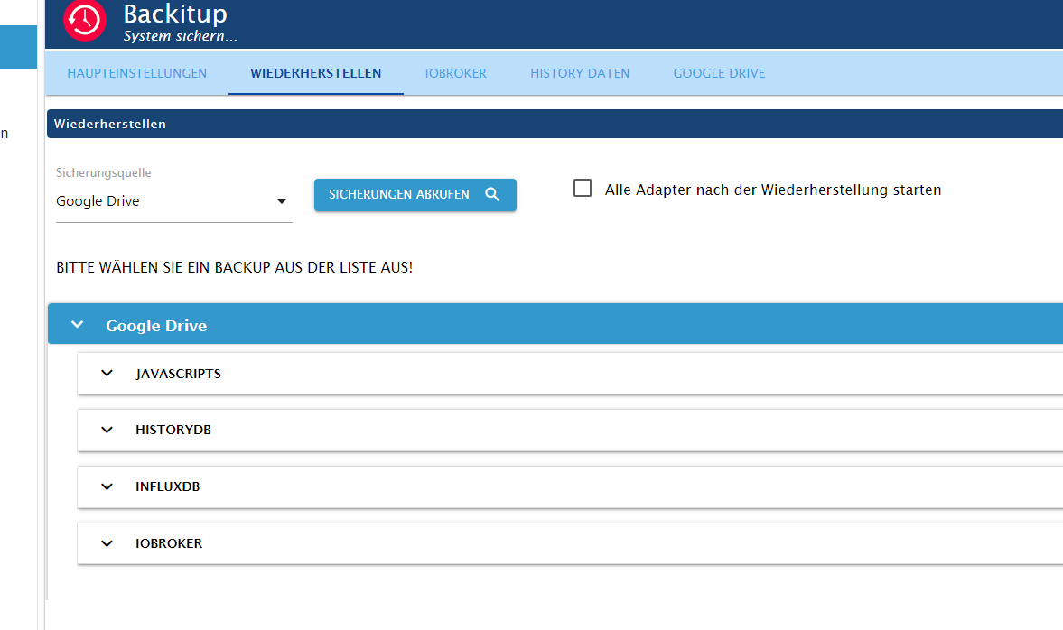

                  @tobi68 Danke!
                  Bitte erst, wie @Thomas-Braun schrieb, einmal die Konfig zeigen.
                  Dann diese Instanz auf logstufe debug schalten (Expertenmodus bei Instanzen! )
                  dann beim nächsten Versuch nach eventuellen Korrekturen der Konfig, das debug-log posten

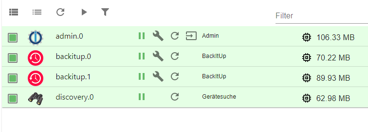

                    @tobi68
                    Na von dem Backitup-Adapter. Welcher denn sonst?
                    Tobi68
                    @thomas-braun
                    ich hab den zwei mal..
                    Muss ich zur Wiederherstellung schon alles anhaken was ich später auch mal sichern möchte?
                    Klar unter dem Menue sichern habe ich noch gar nichts angegeben ist ja nix drin..

                      @tobi68 sagte in Probleme beim aufspielen des Backups nach Neuinstallation:
                      Warum?
                      T 1 Antwort Letzte Antwort

                        Tobi68
                        @thomas-braun
                        ist das nicht von dem FTP der noch nicht richtig eingestellt ist?
                        Google hat doch geklappt
                        • T Tobi68
                          @thomas-braun
                          wahrscheinlich!
                          deswegen zeigen, damit du es richtig eingestellt bekommst
