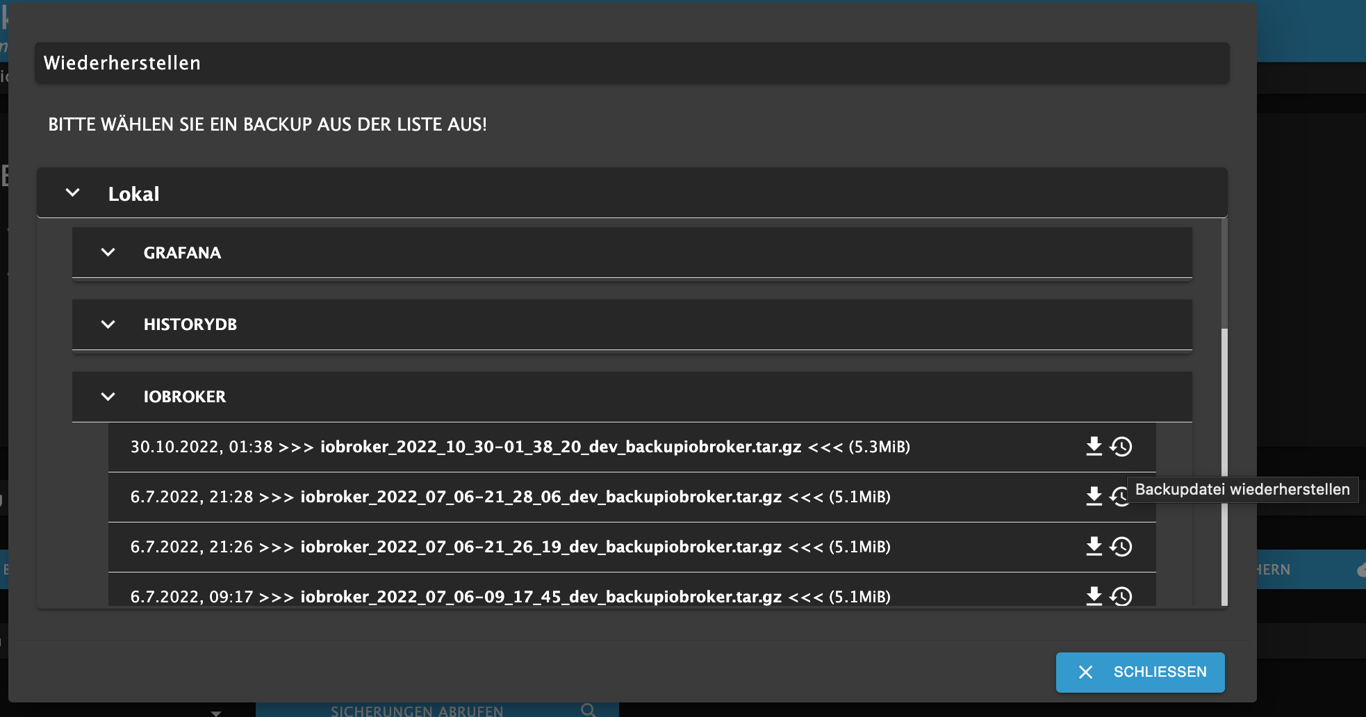

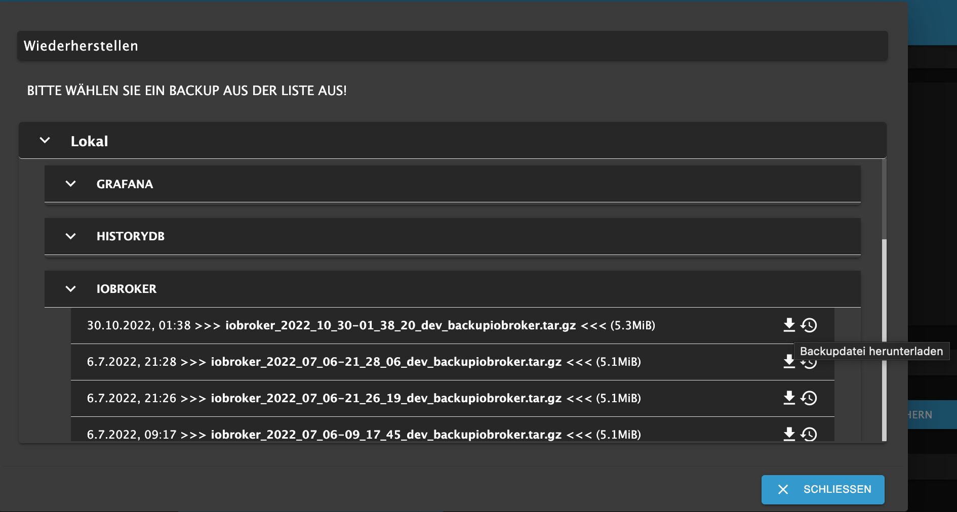

          Ich habe Sicherungen Abrufen gemacht..
          Ist das falsch? nur hatte ich adapter starten nicht angehakt
          Die sind bei mir im download Ordner gelandet
          #33
          @tobi68 sagte in Probleme beim aufspielen des Backups nach Neuinstallation:
          das heisst nur nach dem Restore die Instanzen direkt zu starten.
          Besser Haken weglassen, wenn mannz.B. eine andere IP hat ind noch Die Konfigurationen anpassen mus.
          sieht bei dir so anders aus.
          Ich bekomme die Liste zur Auswahl und starte dann den Restore.

              @tobi68
              Das ist doch ein Windows da. Ich versteh überhaupt nicht wo du da herumspringst.
              CodierknechtC Online
              Codierknecht
              #35
              @thomas-braun sagte in Probleme beim aufspielen des Backups nach Neuinstallation:
              Er guckt vermutlich nur mit seinem Windows-Client rein.
              @Tobi68
              Also für mich sieht das erstmal so aus, als wären auf Deinem Google-Drive zuletzt am 13.12. Backups gelandet. Das ist ja zunächst mal gut so.
              Jetzt musst Du den Adapter so einrichten, dass er entweder:
              • auf Dein NAS (per NFS, CIFS oder zur Not auch WebDAV)
              • auf Google-Drive zugreifen kann
              Falls Google funzt, solltest Du direkt auf die Backups zugreifen können.
              Falls NAS funktioniert, kopiere die Backups von Laufwerk G: auf Dein NAS.

                                          @tobi68 Die Icons zeigen dir sogar an, was sie genau tun ....
                                          • Besuche meine Github Seite
