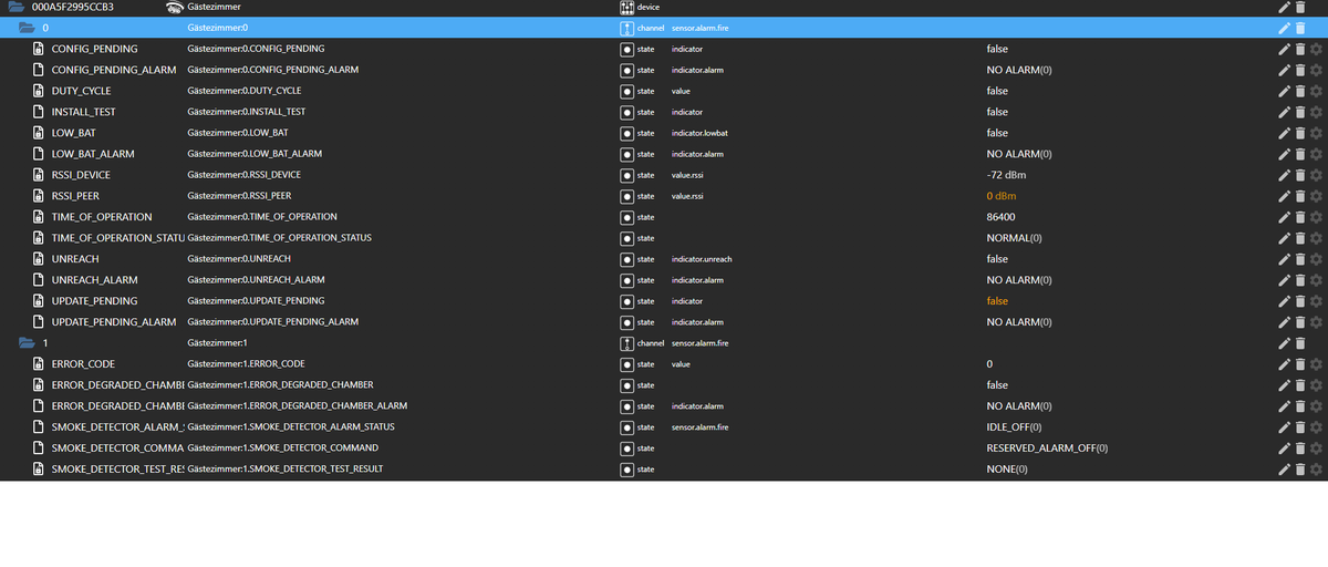

            @codierknecht

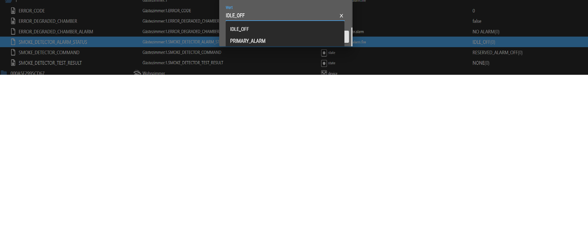

                    Was du nicht entziffern kannst ist der auswahlpunkt
                    IDLE_OFF
                    und Primary_Alarm
                    Was ich da mache, ich wähle eine von den punkten aus und schaue was passiert.
                    Was wäre deine Lösung

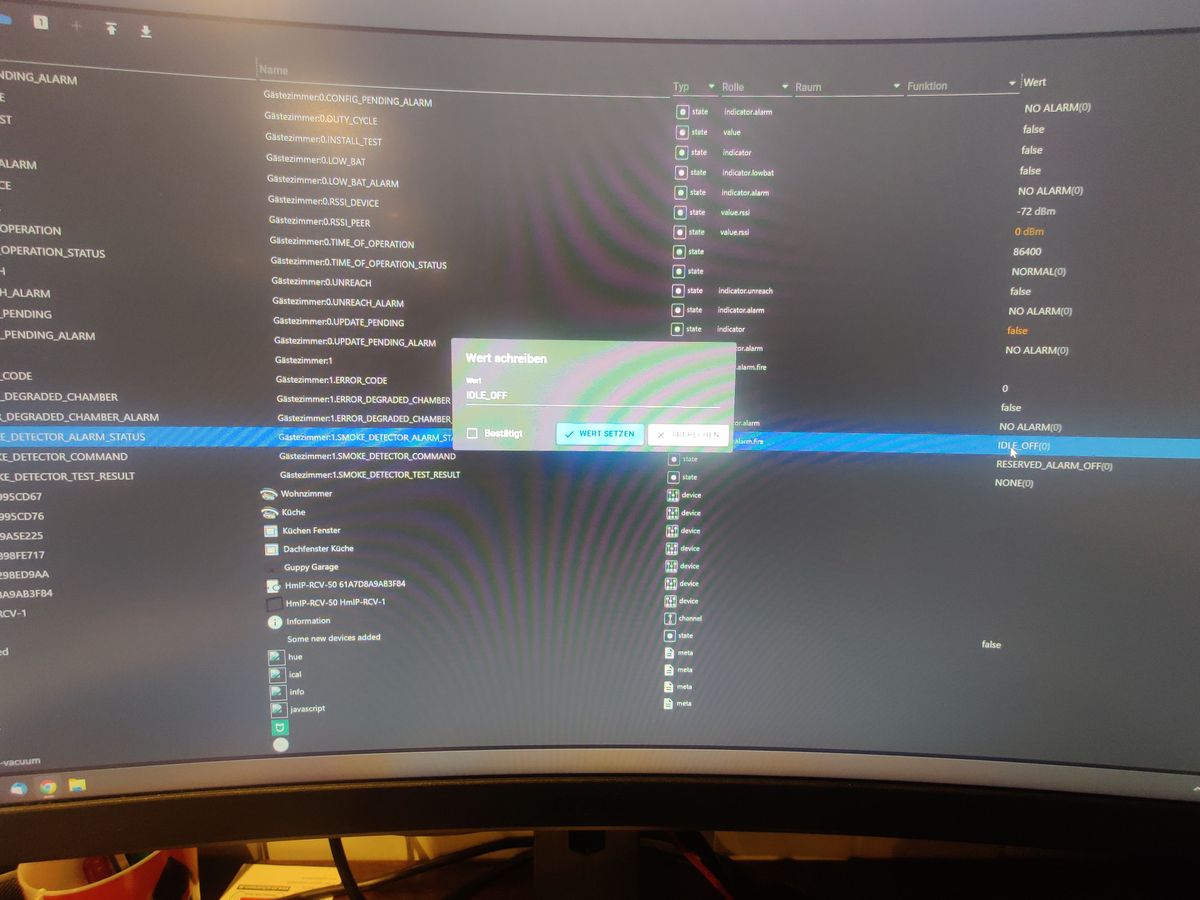

                        Wenn ich was umstelle! also im Iobrocker
                        hoffe das ist besser

                          @guppy82 sagte in Homematic ip Rauchmelder:
                          ja! (wenn auch grässlich ;-) )
                          und du hakst auch bestätigt nicht an?
                          G 1 Antwort Letzte Antwort

                                        @guppy82 Der Punkt ist zwar beschreibbar, aber ist das auch der richtige?
                                        Der wird nicht umsonst STATUS heißen.
                                        wenn ich es richtig sehe gibtves darunter einen COMMAND
                                        Aus dem Screenshot in der CCU ist auch nur der Kanal, aber nicht der Datenpunkt erkennbar.

                                          Also ich kann nur die beiden Punkte aus wählen
                                          IDLE_OFF
                                          und Primary_Alarm
                                          Bekomme immer die meldung:
                                          2022-12-14 22:28:40.111 error Cannot call setValue: XML-RPC fault: Invalid parameter or value
                                          hm-rpc.2
                                          2022-12-14 22:28:40.110 error xmlrpc -> setValue ["000A5F2995CCB3:1","SMOKE_DETECTOR_ALARM_STATUS",1] ENUM
                                          hm-rpc.2
                                          2022-12-14 22:27:05.420 error Cannot call setValue: XML-RPC fault: Invalid parameter or value
                                          hm-rpc.2
                                          2022-12-14 22:27:05.420 error xmlrpc -> setValue ["000A5F2995CCB3:1","SMOKE_DETECTOR_ALARM_STATUS",0] ENUM
                                          hm-rpc.2
                                          2022-12-14 22:26:16.004 error Cannot call setValue: XML-RPC fault: Invalid parameter or value
