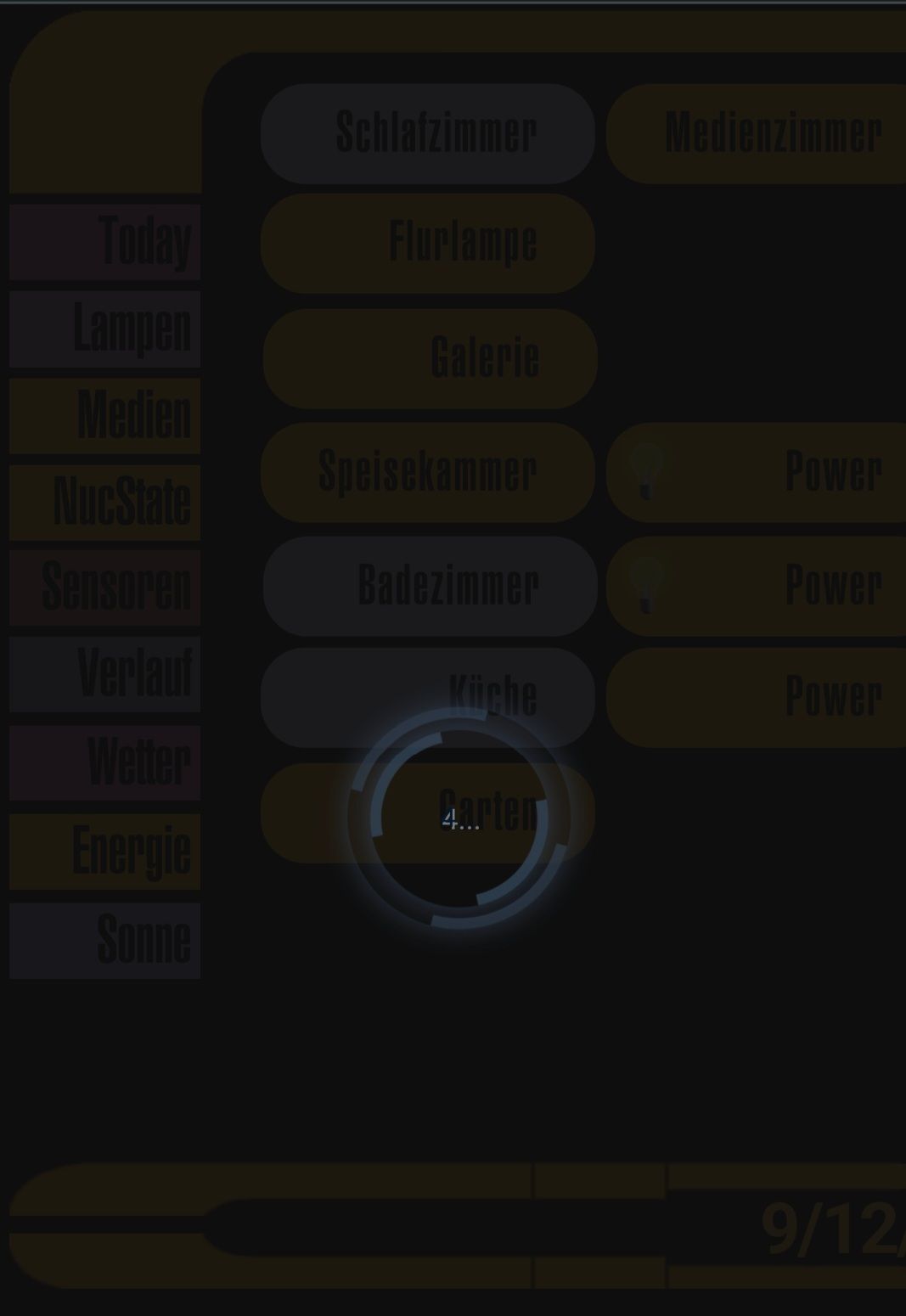

      Warum muss bei vis eigentlich ständig die ganze Seite nachgeladen werden? Das nervt ganz gewaltig, wenn man jedes mal mehrere Sekunden warten muss, bis sich die Seite wieder aufbaut. Kann man das irgendwie anschalten.
      Und warum schaltet vis an und zu immer auf dieses doofe Demo Projekt, dass man nicht löschen kann? Dadurch wird das für meine Familie eigentlich unbrauchbar.
      Homoran crunchip arteck 3 Replies Last reply Reply Quote 0

              Deswegen frag ich ja, warum das bei mir so ist und ob man das nicht abschalten kann. Ich rede unter anderem hiervon:
              Das kommt eigentlich jedes Mal, wenn ich auf das Tab mit der Seite gehe. In allen Browsern, auf Android, in der Android App und am PC.

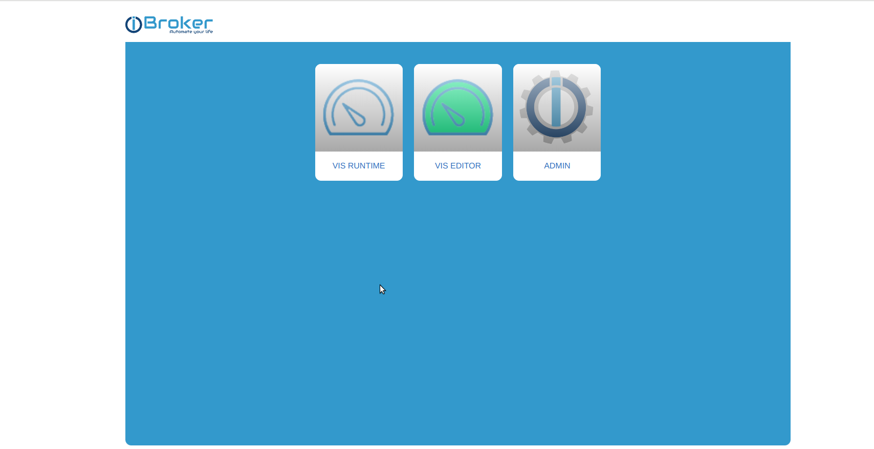

                      @bahnuhr Wenn ich einfach nur 192...:8082 komm ich auf diese Seite:
                      Wenn ich hier auf vis runtime klicke, komme ich immer in das Demo Projekt (welches main heißt).
                      Wenn ich im file manager das Verzeichnis mit diesem Demoprojekt lösche wird es dennoch immer angelegt. Und es kommt dann jedes mal, wenn ich auf dem Handy den Browser schliesse.

                          • Homoran
                            Homoran Global Moderator Administrators @Bambulko last edited by
                            @bambulko sagte in Nervende reloads von vis:
                            Das Projekt heisst main, der View Demo
                            was genau wilst du löschen?
                            View oder Projekt?
                            Was genau machst du da?

                                kopiere deine einzelnen view in das projekt main !
                                Bei selbst benannten Projekten musst du immer die genaue url nennen.
                                Bei "nur" 192...:8082 will er immer main laden.
                                Lösung:
                                Kopiere deine views nach main. Und gut is.

                                  kann ich das ganze Verzeichnis von main löschen.
                                  kannst du nicht!
                                  main ist Grundbestandteil der vis. und auch das Standardprojekt, wenn kein anderes explizit aufgerufen wird.
                                  du kannst darin nur den DemoView löschen, wenn du einen anderen Standardview erstellt hast.
