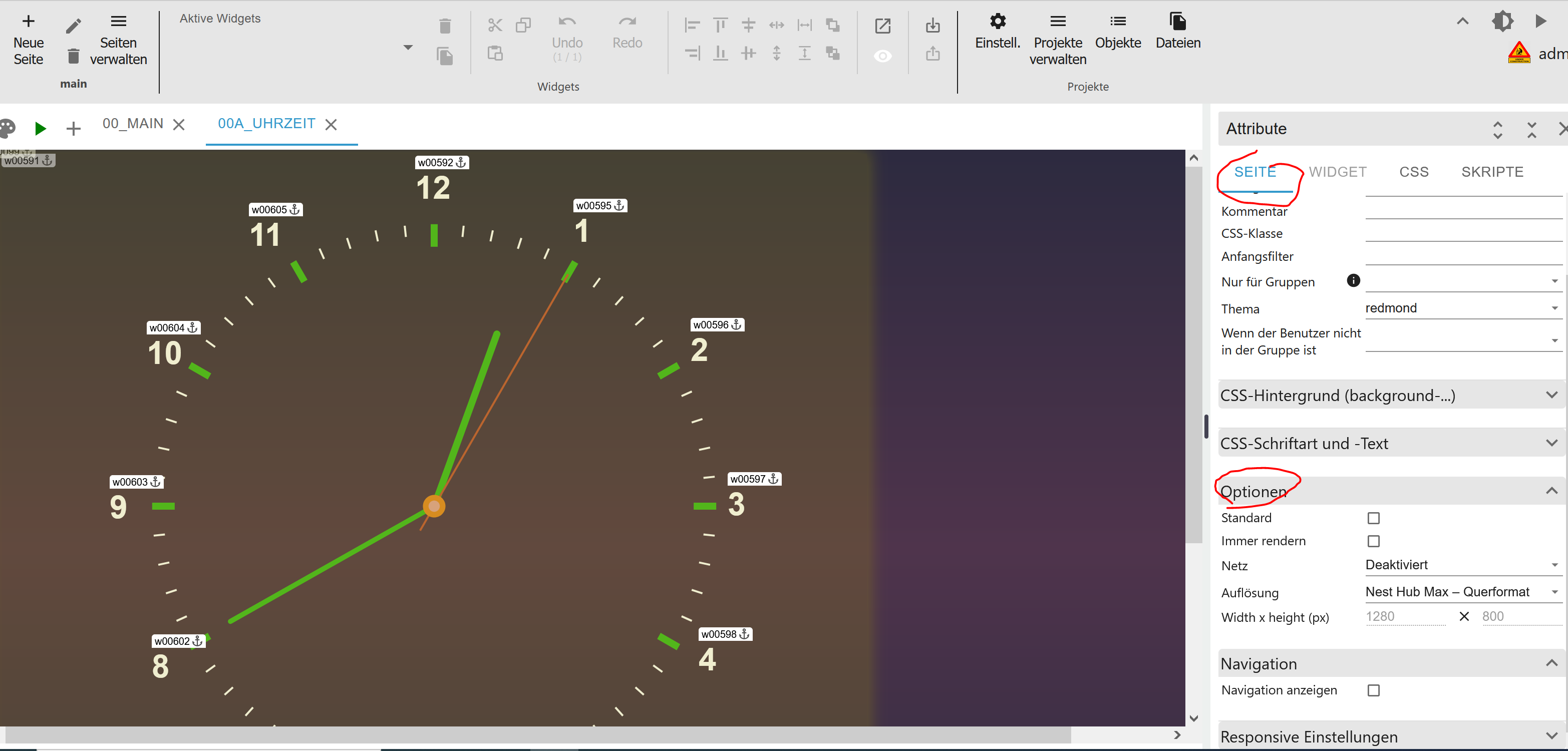

                          Ich bin Neueinsteiger in VIS, VIS1 kenne ich nur vom Nachlesen.
                          Ich finde nirgends wo ich die Startseite einstellen kann, kann man für ein Gerät mit einer anderen Auflösung eine andere Startseite einstellen?
                          lg
                          Thomas Braun Feuersturm 2 Replies Last reply Reply Quote 0
                          • Thomas Braun
                            Thomas Braun Most Active @g.pitzer last edited by
                            @g-pitzer
                            Dann starte nicht mit einer Alpha-Version!
                            • Feuersturm
                              Feuersturm @g.pitzer last edited by
                              @g-pitzer sagte in Test Adapter vis 2.0 (Alpha):
                              lg
                              Wie Thomas sagte, solltest du dich als Anfänger erstmal mit VIS1 beschäftigen, wenn du etwas für dein Produktivsystem aufsetzen möchtest.
                              VIS2 ist in der Alphaphase und hat noch mehrere größere Bugs, so dass es noch nicht für ein Produktivsystem geeigent ist.
                              Die Auflösung für eine Seite kannst du hier einstellen:
                              Du legst mit dem Aufruf der Seite im Browser selbst fest, welches deine "Startseite" ist indem du in deinem Browser zum Beispiel die entsprechende Seite einfach aufrust. von dort aus kannst du mit deinen Menüs ja weiter verzweigen.
                              Wenn du die Informationen auf verschieden großen Endgeräten ausgeben möchtest, kannst du dich in VIS2 mit den neuen Responsive Einstellungen beschäftigen
                              oder es in zwei getrennte Projekte aufteilen, so dass auch nur der Teil geladen wird, welcher auch benötigt wird und nicht in der Tablet Ansicht auch die Views im Hintergrund für das Handy geladen werden müssen, welche aber nie verwendet werden.
                              G 1 Reply Last reply Reply Quote 0
