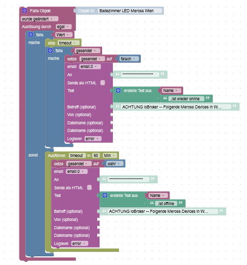

      Hi Ihrs,

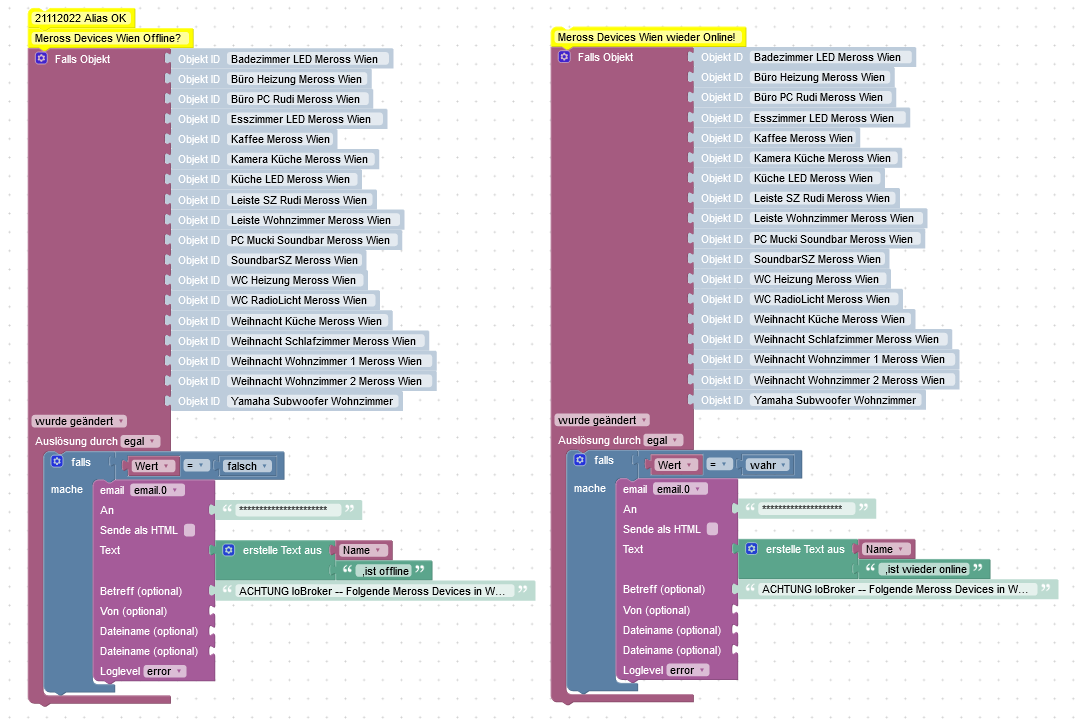

      Ich habe gerade angefangen mir Aliase anzulegen und will gleich die neu angelegten Datenpunkte nutzen um meine Geräte per Script zu überwachen. Wie mach ich das mit Timeout, so das zb. all 60 Minuten geprüft wird und falls ein Device dann noch immer offline ist, ich eine Mail bekomme. Das mit dem Mail klappt OHNE Probleme. Nur bekomme ich komischerweise Mails von Geräten die nur eine Sekunde offline waren und dann gleich auch wieder die Online Meldung per Mail. Daher müsste ich ein Timeout einbauen, nur da hackt es leider.

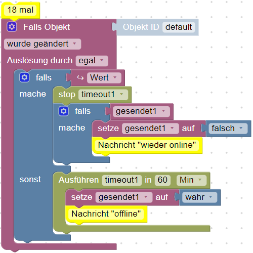

          Das funktioniert nur bei einem Einzel-Trigger aber nicht mit 18 Trigger-IDs.

            @paul53 aber mit javascript, wenn man vorher eine liste der zu triggernden device-ids anlegegt, dann ein dictionary mit timeouts, deren key der device id entspricht und dann auf die erste liste triggert, und dann mit der triggernden device-id auf das dict mit den timeouts zugreift.

                @quotschmacher sagte: mit der triggernden device-id auf das dict mit den timeouts zugreift.
                Ja, das sind dann auch 18 Timeouts.

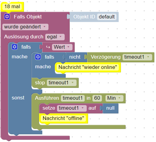

                  • paul53
                    paul53 @MyzerAT last edited by paul53
                    @myzerat sagte: Daher müsste ich ein Timeout einbauen
                    18 Timeouts, einfach so:

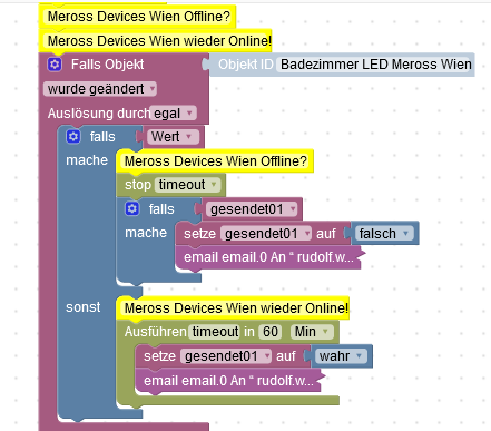

                    • MyzerAT
                      MyzerAT @crunchip last edited by MyzerAT
                      @crunchip

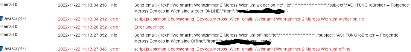

                      das problem ist, dass obwohl die geräte eigendlich immer online sind, schaut es so aus als ob sie für ganz kurz weg wären und daher bekomme ich mehremals mails, anhand des oben genannten scriptes
                      hier ein beispiel
                      ps: wie würde ein timeout aussehen, wenn ich für jedes device einen eigenen trigger machen würde? THX
                      DJMarc75 1 Reply Last reply Reply Quote 0

                        @myzerat sagte in Benötige kurz Hilfe bei einem Blockly Script!:
                        Na so wie es @paul53 gezeigt hat:

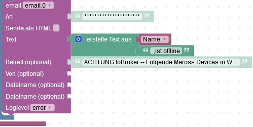

                        • MyzerAT
                          MyzerAT @DJMarc75 last edited by
                          @djmarc75
                          ok werde icj mal bauen, aber mir fehlt ja dazu dieser baustein
                          • DJMarc75
                            DJMarc75 @MyzerAT last edited by
                            na den musst Du jeweils anstelle der gelben Kommentarbausteine einfügen.
                            MyzerAT 1 Reply Last reply Reply Quote 0
                            • MyzerAT
                              @djmarc75
                              hatte ich gerade gemacht
                              also so?!
                              • DJMarc75
                                @myzerat ja
                                • MyzerAT
                                  @djmarc75
                                  super, werde ich gleich alle erstellen, danke!
                                  DANKE !!!!
                                  • paul53
                                    @myzerat sagte: werde ich gleich alle erstellen
                                    Daran denken, dass zu jedem Trigger eine eigene gesendet-Variable erforderlich ist.
                                    EDIT: So kann man sich die zusätzliche Variable sparen:
                                    MyzerAT 1 Reply Last reply Reply Quote 1
                                    • MyzerAT
                                      MyzerAT @paul53 last edited by
                                      also gesendet1 --> bis gesendet18 ?
                                      selbiges würde ja auch das timeout betreffen? jeder trigger ein eigenes timeout, also auch timeout1 bis timeout18 wenn alles in einem script steht!
                                      paul53 crunchip 2 Replies Last reply Reply Quote 0
                                      • paul53
                                        @myzerat sagte: also gesendet1 --> bis gesendet18 ?
                                        Ja, oder die Version ohne zusätzliche Variable. Dabei ist die Reihenfolge wichtig: Erst die timeout-Variable prüfen und dann stoppen.
                                        @myzerat sagte in [gelöst]Benötige kurz Hilfe bei einem Blockly Script!:
                                        Das macht Blockly automatisch bei Erzeugen eines neuen Timeouts. Beim Stoppen und Prüfen auf die richtige Variable timeoutN achten!
                                        • MyzerAT
                                          würde das so passen, also jedes device bekommt aufsteigende timeout und variable
                                          erstes device timeout und variable01 usw.
                                          • paul53
                                            @myzerat sagte: jedes device bekommt aufsteigende timeout und variable
                                            Ja.
