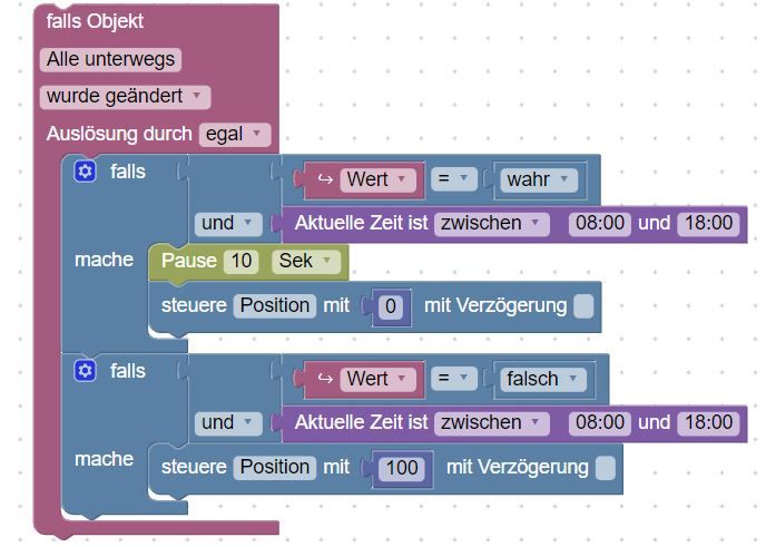

    Nabend zusammen,
    ich hab ein blockly gebaut..aber irgendwie funktioniert es nicht..
    vielleicht könnte mir jemand einen Tipp geben, wo der Fehler ist.
    danke
    Ich habe ein Trigger der auslöst wenn alle weg sind.
    und ich möchte gerne, dass die eine Rolllade dann runterfährt.
    habe dazu eine zeit eingebaut, da wir meistens die Smartphones in den Flug Modus nachts schalten.. aber wenn dann in der Nacht jemand sein Handy wieder aus dem Flugmodus schaltet , fährt die Rolllade hoch..
    aber es funkioniert nicht..
    danke
    Gruß Marcell

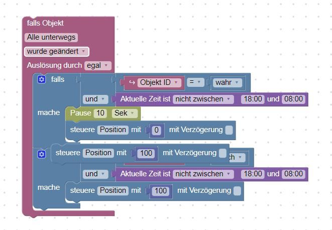

      @kellerkind-86 sagte in Wo ist der Fehler ?:
      Wo ist der Fehler ?
      ich sehe direkt mehrere:
      1.) Der Threadtitel!
      2.)
      Ist das keine Fehlerbeschreibung.
      3.)
      tut er das oder soll er es?
      auch hier: tut sie es, oder sollsie es und es funktioniert nicht?
      was bitte passiert wirklich in der Realität?
      5.) wird sich bestimmt nicht die ObjectID auf das Wort wahr ändern, eher der Wert.
      K 1 Antwort Letzte Antwort

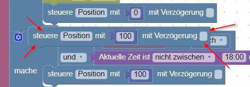

        @kellerkind-86 so nebenbei hängt da auch noch so ein "steure Position mit 100" lose über dem script
          Wo ist der Fehler ?
          2.)
          3.)
          K Offline
          K Offline
          Kellerkind-86
          @homoran said in Wo ist der Fehler ?:
          oh..okay.. sorry.. ich gelobe Besserung...
          der Titel ist wirklich schlecht wenn ich auf den zweiten Blick schaue.. sorry..
          ehm ich versuch mal zu beantworten..
          also der Trigger ( alle unterwegs ) funktioniert sehr gut und zuverlässig.
          also.am Anfang hat es halbwegs funktioniert.. bzw die Rolllade fuhr runter wenn "alle unterwegs" aber die Rolllade fuhr nicht mehr hoch wenn jemand zuhause war.
          dazu kommt, dass ich dann in der Nacht gemerkt habe, dass die Rolllade hoch gefahren ist als ich mein Handy angeschaltet habe.
          mhmm.. ja..eigentlich benötige ja garnicht diese zeile.. wenn = wahr dann...
          oder ?
          weil der state ja eh wahr ist., oder ?
          Gruß Marcell
            wieso? du triggerst auf Änderung. Was da bei alle unterwegs zurückkommt musst du uns sagen.
            Das ist eine Fehlerbeschreibung.
            dafür bitte neuen korrigierten Screenshot mit Wert und ohne
            @crunchip sagte in Wo ist der Fehler ?:
            • crunchipC crunchip
              K Offline
              K Offline
              Kellerkind-86
              @crunchip
              @crunchip said in Wo ist der Fehler ?:
              mhmm.hoffe ich kann die Frage richtig beantworten..
              ich steuere meine rollladen über shellys.. ...ich mache es momentan über prozentangaben.. für mich wahr es grad das einfachste...(sorry..bin da eher der anfänger)
                sorry. komm grad nicht hinterher.
                der block hängt lose über deinem blockly

                  @kellerkind-86
                  Zum Threadtitel: "Geht nicht" ist keine Fehlermeldung!
                  Eine Objekt-ID kann niemals "Wahr" werden (zumindest nicht explizit).
                  Ich vermute, Du wolltest an der Ecke auf den Wert des Datenpunktes abzielen.
                  Zeiträume mit Tageswechsel können problematisch sein. Hier besser auf "ist zwischen 08:00 und 18:00" prüfen.
                  Da fliegt ein Block unmotiviert in der Gegend rum.

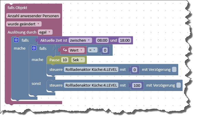

                        • CodierknechtC Codierknecht
                          @kellerkind-86
                          Prinzipiell ja.
                          Ich habe dafür einen DP mit der Anzahl anwesender Personen.
                          Damit würde das wie folgt aussehen:
                          K Offline
                          K Offline
                          Kellerkind-86
                          @codierknecht @crunchip
                          okay.. danke für die Hilfestellung
                          @codierknecht said in Wo ist der Fehler ?:
                          Prinzipiell ja.

                          • K Kellerkind-86
                            Prinzipiell ja.
                            okay..das sieht besser aus,
                            danke dafür
                            aber beides würde gehen, oder ?
                            CodierknechtC Offline
                            Codierknecht
                            Ja!
                            2x "Falls" sieht aber schon sehr schräg aus. Gerade mit der Pause dazwischen kann das gerne mal zu unerwünschten Nebeneffekten führen, die später nur schwer zu finden sind.
                            Besser Falls/Sonst ;-)
                            Wozu die 10 Sek. Pause da sind, hat sich mir übrigens nicht erschlossen.
                            HmIP|ZigBee|Tasmota|Unifi
