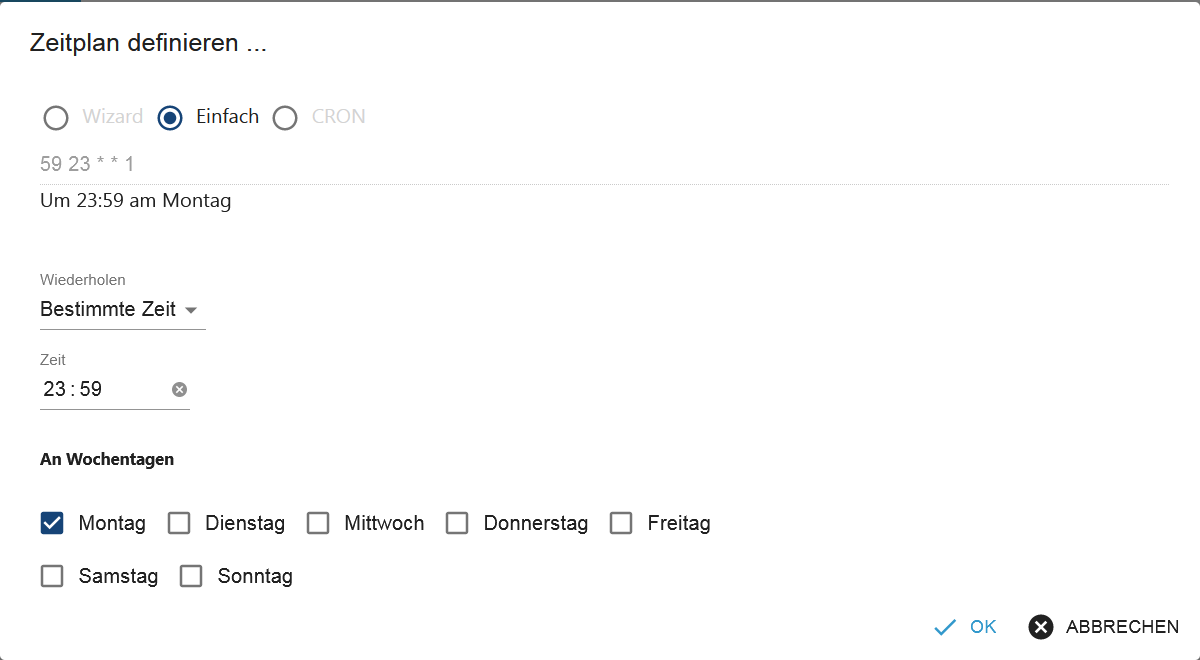

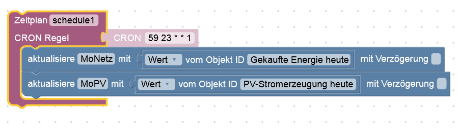

                              miki
                              @nordischerjung
                              Das mal als Beispiel, gleiches gibt es noch für alle anderen Wochentage, die sehen analog aus und machen das jetzt um 0:59h aktuell.
                              Ein anderes Script soll 15h laufen, das läuft jetzt 16h.
