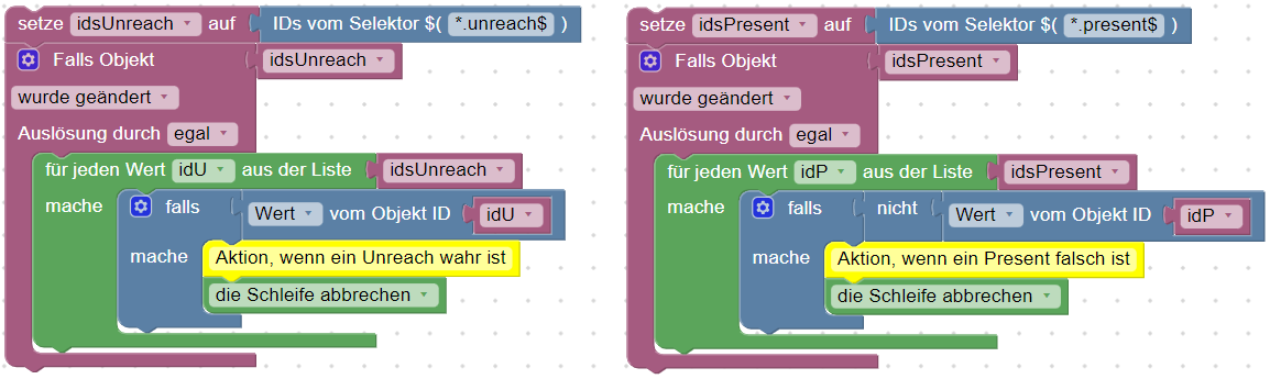

    kann mir jd. bei Blockly helfen? Ich brauche ein Script, welches
    1. Eine Liste von Datenpunkten aufbaut, die alle einer bestimmten Bedingung entsprechen (hier konkret: alle "present" oder "unreach"-Datenpunkten
    2. diese überwacht, so dass im Falle einer gegebenen Bedingung in einem dieser Datenpunkte eine aktion ausgeführt wird: Etwa so "if any <Datenpunkt> aus <Liste> = "unreach" DO AKTION.
    Ist das irgendwie machbar?
    Dank im Voraus

      @wrod sagte: alle "present" oder "unreach"-Datenpunkten

        @paul53 Danke.
        Leider funktioniert es nicht ganz.
        Ich habe es abgewandelt auf Batterie-Stände und habe eine Funktion "Raum" eingebaut, die den betroffenen Raum ausgibt:
        Die Funktion sieht so aus:
        let room = getObject(idB, 'rooms').enumNames[0];
        return room;
        Der Nachrichtentext enthält aber immer dasselbe Objekt und denselben Raum, egal bei welchem ich den Wert unter die Schwelle setze.
        Ist diese Fassung, erst alle IDS an EINE Variable zu geben und daraus eine Liste zu machen, richtig? Oder müsste das ganze nicht mit einer grünen Schleife über "IDs vom Selektor" beginne, so wie hier:
        https://forum.iobroker.net/topic/48043/iobroker-blockly-ids-from-selector-function-frage
        Wo liegt der Fehler?
