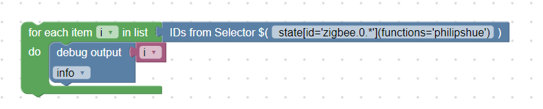

    Weiss jemand wieso ich hier keine Liste bekomme? Ohne den (functions=) Teil funktioniert es. Was überleg ich da falsch?

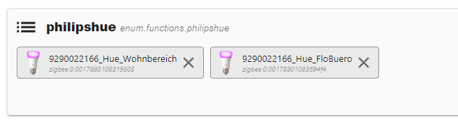

    Functions ist dabei wie folgt definiert:
    • F Flo 0
      @flo-0 sagte: Functions ist dabei wie folgt definiert:
      Sind das Datenpunkte? Der Selektor findet nur Datenpunkte.

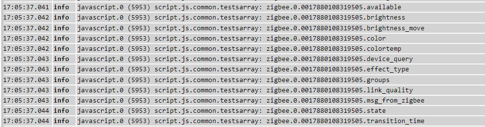

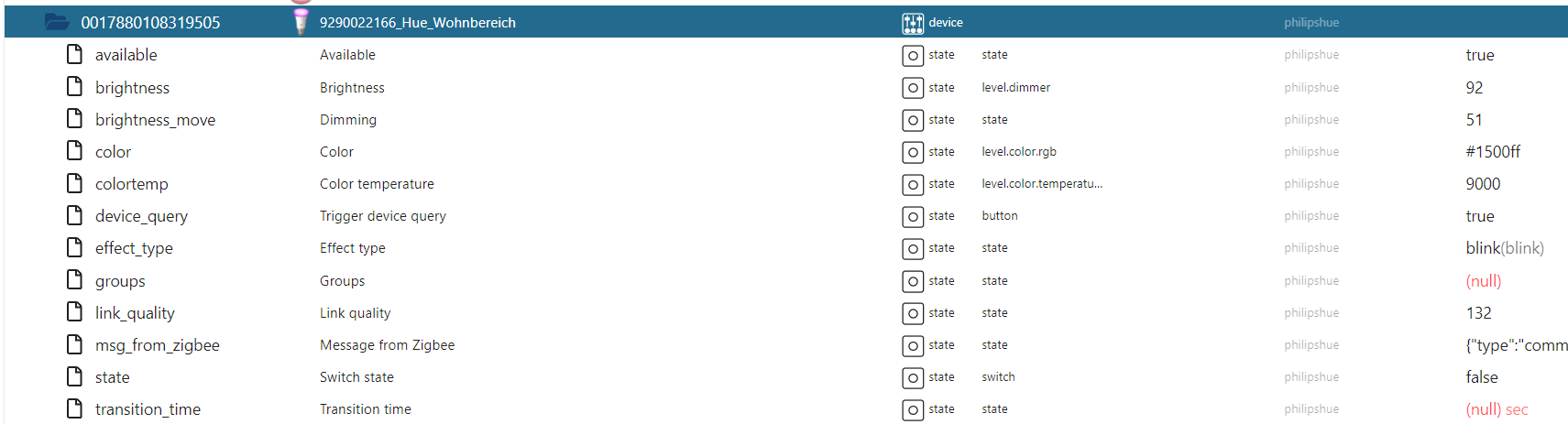

        @paul53 soviel ich verstehe ja, da sind einige Datenpunkte. Wenn ich functions= weglasse kommen diese auch alle:
        Ohne (functions=):
        • F Flo 0
          Ohne (functions=):
