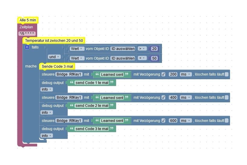

    Folgendes Problem:
    ich möchte über Blockly Temperaturabhängig eine Heizung ein und aus schalten.
    Die Heizung wird über RF gesteuert.
    Im Netz habe ich dafür einen Temperatursensor (Tasmota) und die Bridge.
    Nun stoße ich an meine Grenzen für ein einfaches Heizung ein/aus per RF-Bridge
    Ebenso möchte ich die Heizung über die Bridge per Schalter manuell über VIS steuern. Welche Befehle muß ich wohin senden?
    Danke im Voraus

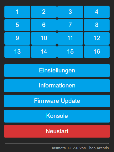

                        @medoc
                        Wenn der Code korrekt angelernt ist, dann muss es zunächst auch über die Bridge in der WebConsole von Tasmota funktionieren. Das ist die Voraussetzung.
                        Klick auf Taste 1 sollte das Ergebnis bereits liefern. Ansonsten ist der Code nicht wirklich angelernt.

                          @medoc

                                  @armilar
                                  wie schon weiter oben geschrieben, über die weboberläche habe ich es längst versucht.
                                  die rote lampe leuchtet kurz auf, aber die heizung schaltet nicht.
                                  über die konsole sehe ich auch das der befehl gesendet wird.
                                  das problem ist, das die heizung ein längeres signal benötigt

                                          geht denn wie oben Beschrieben steuere Sonoff Bridge RFkey 1 mit Learned sent ?
                                          Wenn ja dann sende den angelernten Code 5 mal hintereinander alle 200 ms mit Blockly raus.
