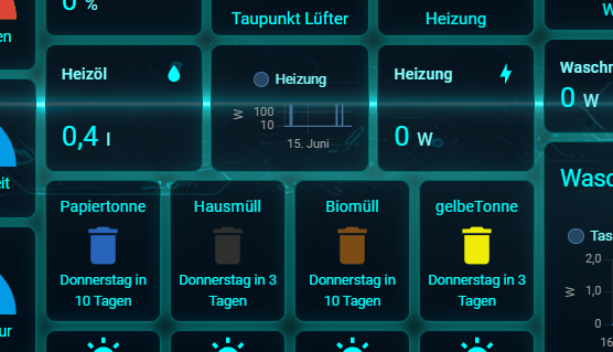

                  #1068
                  Gibt es eine Möglichkeit das die Leerungstermine immer in der Reihenfolge der Leerung von links nach rechts angezeigt werden und sich dann automatisch entsprechend verschieben?

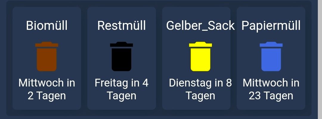

                    #1069
                    @tiobb
                    Bei mir ist es so.
                    type: custom:auto-entities
                    card:
                      type: horizontal-stack
                    card_param: cards
                    filter:
                      include:
                        - entity_id: sensor.type_papiermuell_daysLeft
                          options:
                            type: custom:trashschedule-card
                            locale: de-DE
                            trashtype: Papiermüll
                            trashcolor: sensor.type_papiermuell_color
                            daysleft: sensor.type_papiermuell_daysLeft
                            date: sensor.type_papiermuell_nextDate
                        - entity_id: sensor.type_biomuell_daysLeft
                          options:
                            locale: de-DE
                            trashtype: Biomüll
                            trashcolor: sensor.type_biomuell_color
                            daysleft: sensor.type_biomuell_daysLeft
                            date: sensor.type_biomuell_nextDate
                        - entity_id: sensor.type_gelberSack_daysLeft
                          options:
                            locale: de-DE
                            trashtype: Gelber_Sack
                            trashcolor: sensor.type_gelberSack_color
                            daysleft: sensor.type_gelberSack_daysLeft
                            date: sensor.type_gelberSack_nextDate
                        - entity_id: sensor.type_restmuell_daysLeft
                          options:
                            locale: de-DE
                            trashtype: Restmüll
                            trashcolor: sensor.type_restmuell_color
                            daysleft: sensor.type_restmuell_daysLeft
                            date: sensor.type_restmuell_nextDate
                    sort:
                      method: state
                      numeric: true

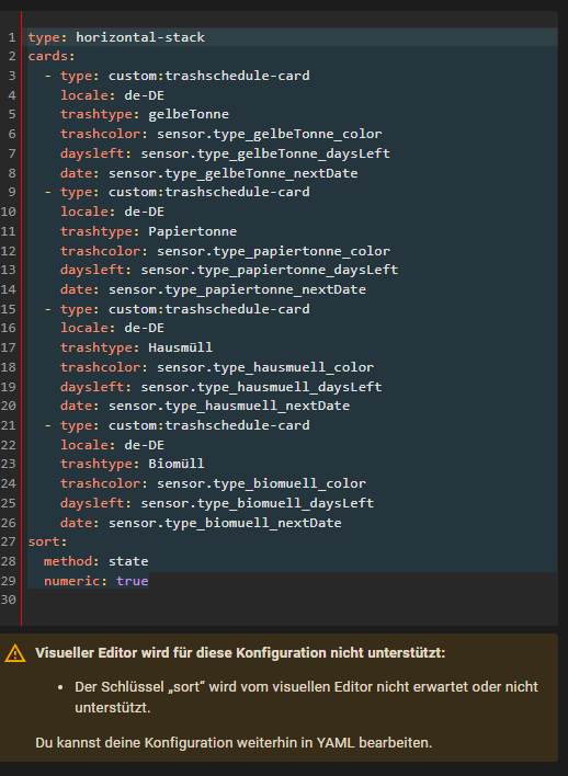

                      #1070
                      So wäre es perfekt,
                      wenn ich bei mir unten, wie bei dir, um ab "sort" erweiter bekomme ich eine Fehlermeldung
                      cards:
                        - type: custom:trashschedule-card
                          locale: de-DE
                          trashtype: gelbeTonne
                          trashcolor: sensor.type_gelbeTonne_color
                          daysleft: sensor.type_gelbeTonne_daysLeft
                          date: sensor.type_gelbeTonne_nextDate
                          locale: de-DE
                          trashtype: Papiertonne
                          trashcolor: sensor.type_papiertonne_color
                          daysleft: sensor.type_papiertonne_daysLeft
                          date: sensor.type_papiertonne_nextDate
                          locale: de-DE
                          trashtype: Hausmüll
                          trashcolor: sensor.type_hausmuell_color
                          daysleft: sensor.type_hausmuell_daysLeft
                          date: sensor.type_hausmuell_nextDate
                          locale: de-DE
                          trashtype: Biomüll
                      sort:
                        method: state
                        numeric: true

                        #1071
                        Du hast das ganze
                        Vergessen.
                        Ist noch eine eigene Custom Card die du installieren musst

                                            trashtype: Biomüll
                                        - entity_id: sensor.type_gelbeTonne_daysLeft
                                          options:
                                            locale: de-DE
                                        - entity_id: sensor.type_hausmuell_daysLeft
                                          options:
                                            locale: de-DE
                                            trashtype: Hausmüll
                                    sort:
                                      method: state
                                      numeric: true

                                    @tiobb
                                    Wenn keine Tippfehler drinnen sind, hab ich auch keine Idee.
                                    • tiobbT Offline
                                      tiobbT Offline
                                      tiobb
                                      #1078
                                      Ich hab nur copy paste gemacht
                                      Raspberry Pi 4 8gb
