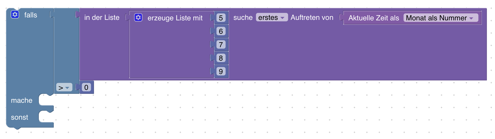

    gibt es in Blockly eine Option, den aktuellen Monat als Bedingung zu nutzen?
    Ich würde gerne in einem Skript so etwas nutzen:
    Wenn der aktuelle Monat Mai, Juni, Juli, August, September ist, dann ansonsten [...]
    Oder muss ich erst ein Skript erstellen, der den Monat als Objekt erstellt?
    Vielen Dank!
    • I ionar
      Vielen Dank!
      haus-automatisierungH Offline
      @ionar Sowas?

      I 1 Antwort Letzte Antwort
        @ionar Sowas?

        I Offline
        I Offline
        ionar
        @haus-automatisierung
        Die Blöcke verstehe ich nicht ganz, aber es wird wahrscheinlich das sein, was ich meine 😆
        Vielen Dank!

          @ionar sagte in Monat als Bedingung:
          Was verstehst Du denn nicht? Es wird einfach geschaut, ob der aktuelle Monat in der Liste der von Dir definierten Monate vorkommt, oder nicht.

            I Offline
            I Offline
            ionar
            Die Liste verstehe ich noch, konnte ich auch gerade mit Debug Output mit und ohne "10" in der Liste testen, um es zu verstehen.
            Aber das davor:
            "Wenn größer als Null und der aktuelle Monat als Zahl (dieser Monat 10) in der Liste 5-9 vorkommt, dann "
            Ist das so richtig? Vielen Dank auf jeden Fall!
                  Aber das davor:
                  "Monat als Zahl" liefert einfach den Zahlenwert des aktuellen Monats ... im Moment also eine "10".
                  "Suche ersten Auftreten" liefert die Position dieses Zahlenwertes in der vorgegeben Liste.
                  In einer Liste "5,6,7,8,9" würde das Ergebnis "0" "-1" lauten (0-basierter Index). Der Wert ist nicht enthalten.
                  Besteht die Liste aus den Werten "5,6,7,8,9,10", kommt als Ergebnis eine "6" "5" zurück.
                  Alles was größer oder gleich 0 ist bedeutet demnach schlichtweg, dass der gesuchte Wert in der Liste enthalten ist.
                  Darauf kannst Du dann reagieren und das "falls/sonst" mit Leben füllen.

                    @codierknecht sagte in Monat als Bedingung:
                    Wenn man .indexOf() kennt, dann könnte man das denken.
                    Leider rechnet der Blockly-Baustein +1. Also > 0 bedeutet gefunden und == 0 wäre nicht gefunden. Finde ich auch verwirrend. Man möchte wohl den Nutzern das "Index fängt bei 0 an"-Thema vereinfachen.

                      @haus-automatisierung sagte in Monat als Bedingung:
                      Fast so schlimm wie das Ganze einzudeutschen ... gruselig.
                      Hab's korrigiert! Danke!

                        @codierknecht Ich muss mir auch ständig den generierten JS-Code anschauen, ... um zu gucken ob der Block wirklich das macht, was ich hoffe :)

                              @ionar ich verstehe immer noch nicht, warum ihr unbedingt mit Listen arbeiten wollt.
                              I haus-automatisierungH 2 Antworten Letzte Antwort
                                I Offline
                                I Offline
                                ionar
                                @homoran Weil ich nicht wusste, wie ich deins als Bedingung einbaue 😆
                                • I ionar
                                  falls aktuelle Zeit als Monat als Nummer <=4 oder aktuelle Zeit als Monat als Nummer >= 10
                                    @homoran Habe ich etwas verpasst? Der generierte Code ist doch super kurz - wo ist das Problem damit?
                                    if ([5, 6, 7, 8, 9].indexOf((new Date().getMonth() + 1)) + 1 > 0) {
                                    Ich finde das sogar leichter zu verstehen (hat der TO ja direkt angepasst für Winter).
                                      Aber hier:
                                      danke, mit var sogar noch einfacher!
                                      am Handy unterwegs sind Blöcke so schwer zu zeichnen.
                                      ich ehrlich gesagt nicht, zumal es ja wirklich über einen einfachen Zahlenvergleich geht.
                                      pro Liste wäre es dass diese "beliebig" ausgestaltet und damit auch nicht einfache mathematische Regeln erstellt werden könnten.
                                      Was IMHO mit duesem Beispiel aber nicht notwendig wäre
                                        CodierknechtC Offline
                                        Codierknecht
                                        In diesem Fall geht das sogar, weil der zu durchsuchende Bereich ein Intervall ist.
                                        Ob das dann leichter zu lesen ist, lasse ich mal dahingestellt.
                                        Schwieriger finde ich die Frage, ob Blockly denn auch von sich aus korrekt klammert.
                                        Ich stoße in meinem Umfeld immer wieder auf Fehler, weil vergessen wurde dass ein UND stärker bindet als ein ODER.
                                        Das ist in allen mir geläufigen Sprachen und z.B. auch in SQL so. Wenn man mal eine Klammer an der passenden Stelle vergessen hat, kommt's zu den kuriosesten Ergebnissen.
                                        Mit RegEx stehe ich seit Jahren auf Kriegsfuß, aber ich könnte mir vorstellen dass es auch damit gehen könnte.
                                        Oder mit einer JS-Funktion, die die Logik an anderer Stelle kapselt.
                                        Das Blockly des TO finde ich schon recht ambitioniert.
                                        Ich versuche, mich immer wieder auf ein Kernthema zu konzentrieren: Jeder Code muss auch irgendwann mal gewartet werden. Nicht selten denk man dabei: "Welcher Horst hat das denn verbrochen" .. um dann festzustellen: "Ups, ist ja mein eigener Code" :-D
                                        Egal, Hauptsache der TO kommt damit zurecht.
