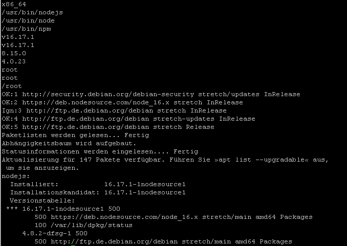

    @djmarc75 sagte in Ladezeit der VIS im Browser:
    UND 147 Pakete aktualisierbar - alles sehr, sehr aktuell gehalten
    Das ganze auf 'Stretch' was schon zwei Tode gestorben ist.
    @lulu99 Mach es neu auf 'bullseye'-Basis und dann OHNE root.

    @thomas-braun tja, wie es manchmal so ist, never change a running system, lief ja soweit alles jahrelang. :-)
    DJMarc75D Thomas BraunT 2 Replies Last reply

      @lulu99 sagte in Ladezeit der VIS im Browser:
      das kannst Du vielleicht bei einem Brotbackautomat so sehen aber nicht bei einem System welches Pflege bedarf...
        Immer wieder dieser Riesen-Blödsinn...
        Nein, dein System IST schon kaputt. Bzw. ist so kaputt, dass es der Hersteller auch nicht mehr unterstützt.

          eingesehen!
          Umzug dann am Besten mit dem Backitup Adapter?
          • L lulu99
            eingesehen!
            wrote on last edited by
            @lulu99
            Backup anlegen, System kernsanieren (Neubau), Backup einspielen,fertig.
            L 2 Replies Last reply

                @thomas-braun @arteck @DJMarc75
                So, ich habe ein komplett neues Debian 11 aufgesetzt, ioBroker Backup eingespielt, hat alles reibungslos geklappt.
                Dann festgestellt, wieder das gleiche Problem mit dem Laden.
                Das hat mir keine Ruhe gelassen und ich habe überlegt, was ich denn im ioBroker nach dem Update auf die neue Version vor ein paar Tagen geändert habe.
                Dabei kam ich drauf, dass ich im VIS-Editor immer Verbindungsabbrüche hatte. Danach gesucht hatte ich im web-Adapter bei "Reine Web-Sockets" den Haken gesetzt, damit der VIS-Editor läuft.
                Den habe ich jetzt wieder entfernt und siehe da, jetzt lädt die VIS auf den Tablets wieder direkt und schnell, aber jetzt hat der VIS-Editor natürlich wieder seine Verbindungsabbrüche.
                Gibt es da eine Lösung? Oder ist bei mir woanders was falsch eingestellt?

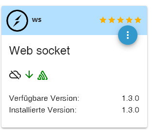

                  iobroker.ws ist auch installiert?
                  L 1 Reply Last reply

                    @homoran yep

                      socket.io auch, darf nur eins installiert sein?

                        @lulu99
                        Können auch beide installiert sein, müssen dann aber auf unterschiedliche Ports.

                          irgendwie stehe ich auf dem Schlauch und brauche da eure Hilfe.
                          wo erkenne ich denn, welcher gerade genutzt wird, ob socket.io oder der WS?
                          PS: Forget it, stand wirklich auf dem Schlauch

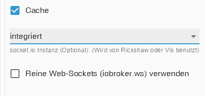

                                @homoran tja. kannst du es denn mal versuchen bei dir nachzustellen?
                                Geht auch easy mit Chrome zum Beispiel. Haken rein bei "reine Web-Sockets".
                                Dann im Chrome auf dem Tablet deine Instanz aufrufen und so stehen lassen und dann einfach mal das Tablet in Standby. Und dann nach 10 Minuten wieder anmachen, bei mir dreht sich dann für etwa 50 Sekunden das Rädchen, bis sich die Seite wieder aufbaut.
                                HomoranH 1 Reply Last reply

                                    ist halt blöd, weil die VIS App wiederum ja auch nur geht, wenn "reine Web-Sockets" ausgeschaltet ist.
