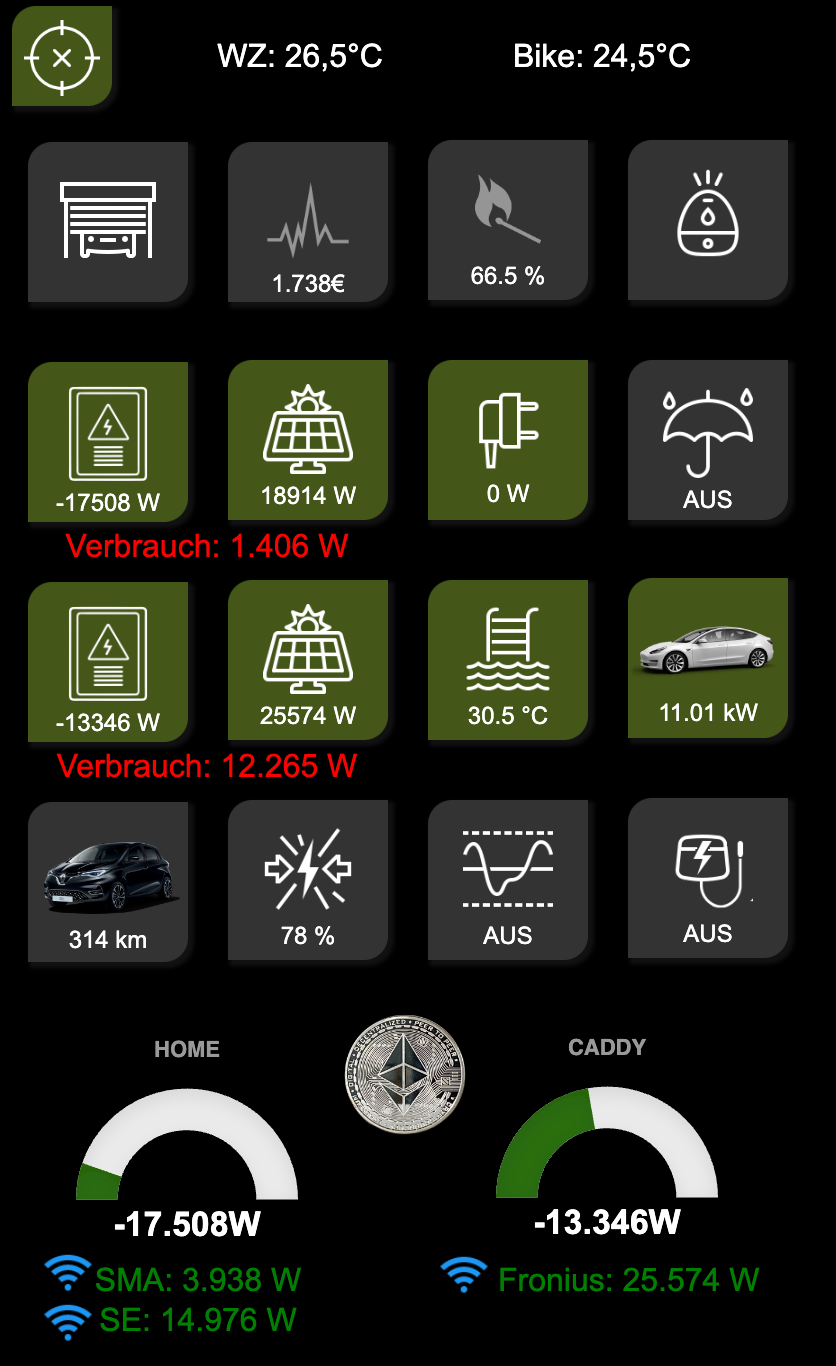

    so soll es aussehen (Bild vom Browser)

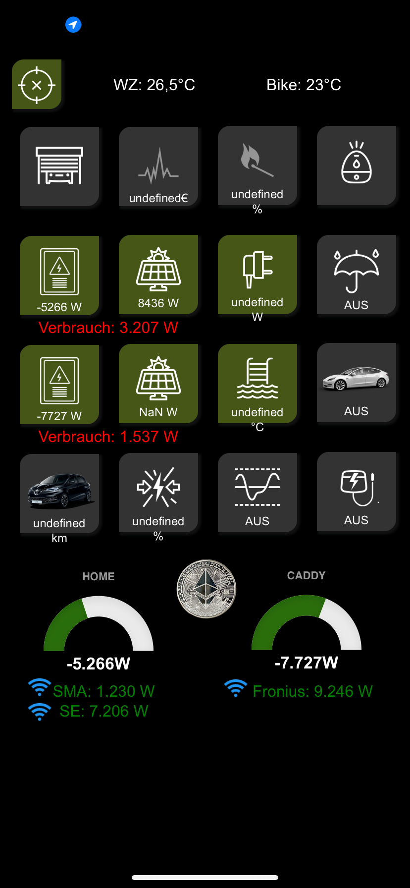

    so sieht es am iPhone aus:

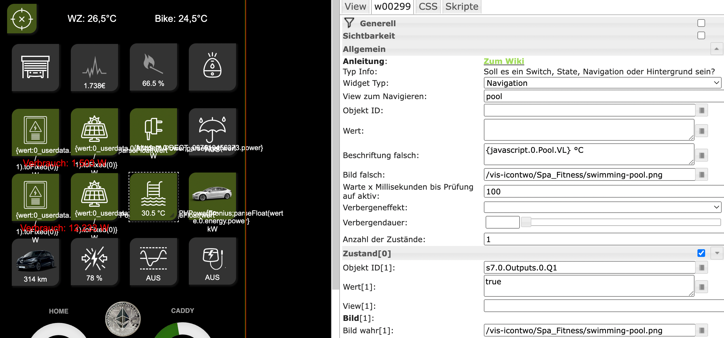

    hier die VIS-Edit dazu:

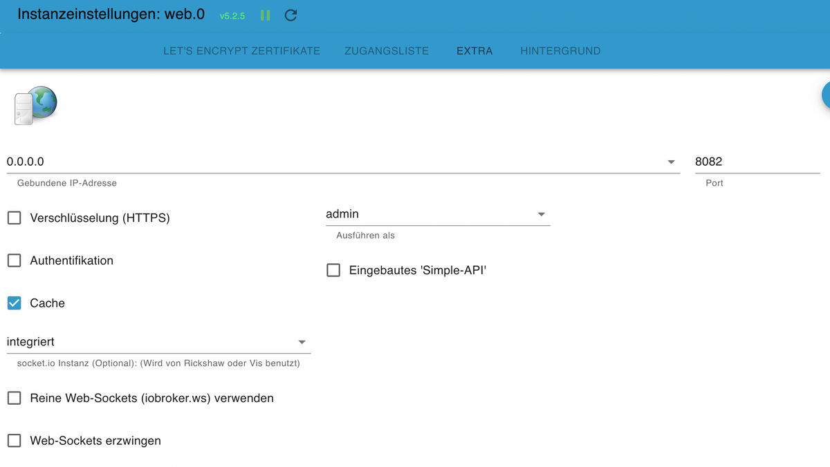

                @humidor ich habe das gleiche Problem. Hast du in der web.0 Instanz bei "reine Web-Sockets" den Haken gesetzt? Wenn ja, mache den mal weg und probiere es noch mal.

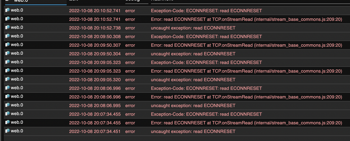

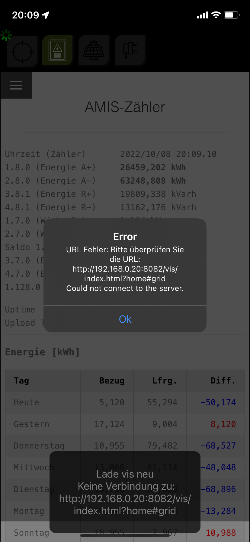

                  @lulu99 danke für die Info.
                  gerade getestet, wenn es fkt. scheint es doch besser zu sein, aber die iPhone App stürzt ab und dann geht (oder umgekehrt) der Adapter auf Fehler. v5.2.5

                          @lulu99 hab grad wieder experimentiert, diese Einstellung scheint akt. zu klappen

                            @humidor ja, nur so funktioniert es bei mir auch ohne Verzögerung
