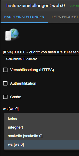

                            • crunchipC Offline
                              crunchipC Offline
                              crunchip
                              wrote on last edited by
                              @homoran sagte in Kein VIS nach dem Restore:
                              der erfordert vor dem Restore vis zu installieren
                              @bosc4895 sagte in Kein VIS nach dem Restore:
                              Daraufhin Raspi erneut neu aufgesetzt, VIS-Adapter installiert, Backup wiederhergestellt, wieder kein VIS-Start möglich
                              das hatte er ja, allerdings kam dann
                              mit leerem Fenster (Index.htm not found)
                              was ich dann eher als Problem mit dem socketio/ws interpretiere
                              B 1 Reply Last reply

                                @crunchip
                                Ich habe jetzt vor der Backup-Wiederherstellung VIS, WEB, SOCKET.IO, und WEB SOCKET installiert, dann das Backup geladen und jetzt funktioniert es 😁
                                Ihr habt mir echt den Arsch gerettet! 🤝
                                  VIS, WEB, SOCKETIO, und WEB SOCKET installiert
                                  und was nutzt du davon? es muss nur das installiert werden, was du auch nutzt
                                  eingestellt wird das im web Adapter

                                    @crunchip
                                    steht auf integriert

                                      @bosc4895 dann müsste auch der Haken gesetzt sein, oder klappt alles ohne?

                                        @crunchip
                                        Der Haken ist gesetzt.
                                        Wenn ich ihn rausnehme komme ich lediglich in den Editor aber starten würde sie nicht

                                          @bosc4895 ok, hätte mich auch gewundert, wenn nicht
