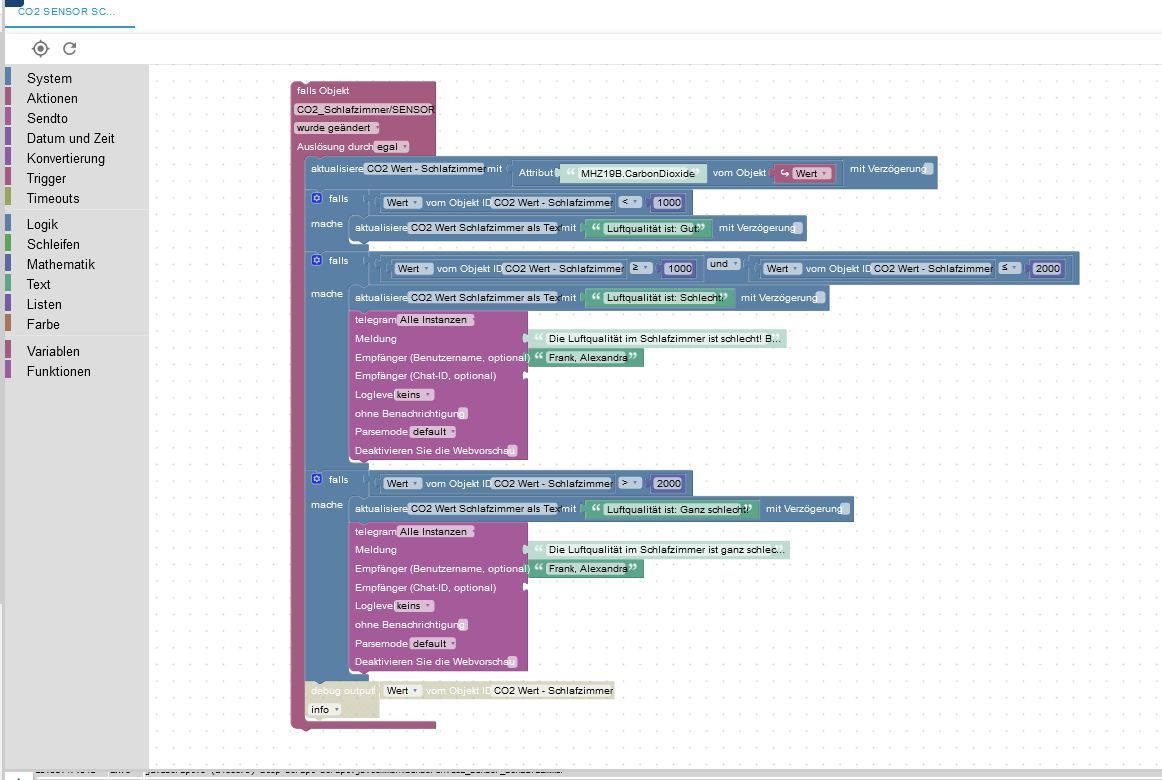

    Nabend!
    Ich würde gerne den Wert der hinter "CarbonDioxide" steht (456) in einen Datenpunkt schreiben.
    Wie geht's`?
    Das hier wird geliefert:
    {"Time":"2022-09-27T17:27:05","MHZ19B":{"Model":"B","CarbonDioxide":456,"Temperature":10.0},"TempUnit":"C"}
    Alles was man mit gogle finden kann hab ich ausprobiert. Bin zu doof. Angeblich sollte der Sonoff Adapter die interessanten Werte automatisch als Datenpunkt zur Verfügung stellen, macht er aber nicht. (ich hab einen Wemos D1 Mini mit Tasmota-Sensor geflasht und einen MHZ19B CO2 Sensor angeschlossen)

                        @roelli schau mal im log tab - icht unter dem script
                        R 1 Antwort Letzte Antwort
                        • liv-in-skyL liv-in-sky
                          R Offline
                          R Offline
                          Roelli
                          @liv-in-sky
                          script.js.common.Sensoren.CO2_Sensor_Schlafzimmer: Cannot parse "mqtt.0.CO2_Schlafzimmer.SENSOR"SyntaxError: Unexpected token m in JSON at position 0

                            @roelli
                            Da kommt inzwischen exakt GARKEINE Meldung im Log (unter Protokolle).
                            Vorher kam auch unter dem Blockly-Script mal eine Fehlermeldung. Nun nix mehr.
                            JavaScript Adapter neu starten... hilft auch nicht.

                              nimm den Baustein "JSON nach Objekt" raus und kontrolliere den JSON den du im Testbaustein eingefügt hast
                              • GlasfaserG Glasfaser
                                @roelli
                                R Offline
                                R Offline
                                Roelli
                                @glasfaser
                                Hab ich jetzt probiert. Aber... keine LOG Ausgabe.

                                  @roelli
                                  So kommt auch nix mehr.

                                    @roelli
                                    Schau bitte im Log TAB

                                      @roelli
                                      das log unter den scripten hat immer wieder mal ein problem - ich tippe auf browser cache
                                      daher : wenn das unten nicht angezeigt wird - einfach im log tab nachsehen
                                      manchmal passiert das auch, wenn man einscript kopiert

                                          @roelli
                                          oje - du hast sicher einen virus :-(
                                          im ernst - da kann ich nicht wirklich helfen - ich habe diese fehlermeldung auch seit einiger zeit und weiß nicht, was sie bedeutet bzw. in welchen script sie vorkommt
                                          da es bei dir evtl mit diesem script zusammenhängt, würd ich das script mal löschen und einfach nochmal machen.
                                          aber vorher:
                                          was passiert, wenn du den debug block aus dem timertrigger rausziehst und das script startest - kommt dann im log das richtige ?
