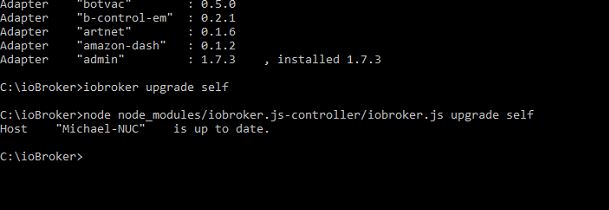

      @michi050:
      ich habe gecleant. Hat leider am Ergebnis nix geändert :roll: `
      Ok der Controller ist auf 1.0
      Controller "js-controller" : 1.0.0    , installed 1.0.0
      Verstehe jetzt Problem nicht ganz ? 😉

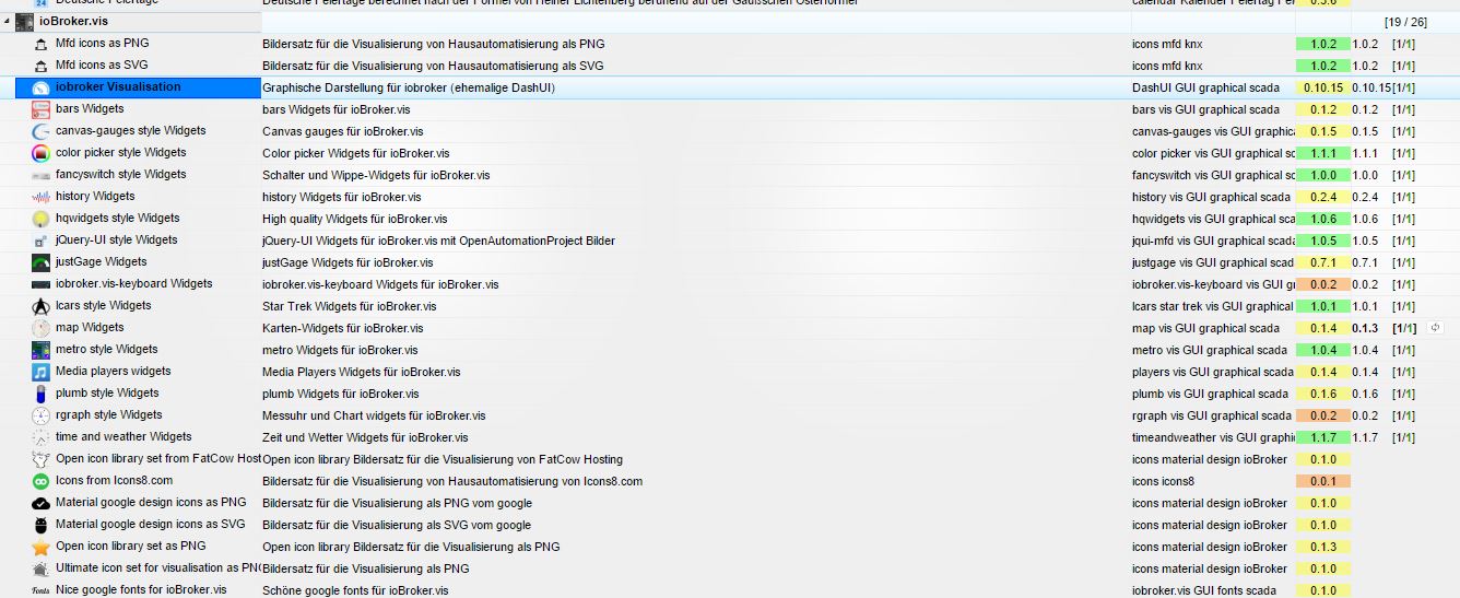

        Nunja, ich frage mich jetzt natürlich, ob aufgrund der anfänglichen Fehlermeldungen wirklich alles geupdatet ist. Oder hat die Fehlermeldung keinerlei Auswirkung auf das Update?
        • M
          michi050 last edited by
          Weiterhin frage ich mich, ob die bislang evtl. missratenen Updates dazu führen, dass ich kein VIS-Update bekomme. Das ist inzwischen bei 0.14.5 angekommen und wurde offensichtlich aus der Beta zusammengeführt. :roll:
