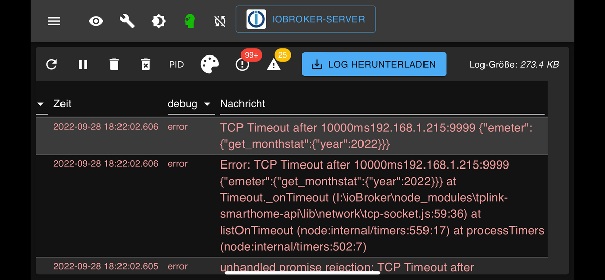

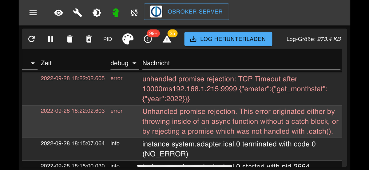

                Heute hatte ich auch wieder Meldungen im LOG, wo sich der Adapter beendet hatte. Sorry, ich kann gerade leider nur Screenshots hier anhängen.

                  arteck Developer Most Active @surfer09 last edited by
                  @surfer09 sagte in Alternative zu HS100-Adapter?:
                  Mir ist nicht ganz klar, warum sich der komplette Adapter verabschiedet, wenn mal eine Dose nicht erreichbar ist.
                  weil ich eine Ahängigkeit verwende die den timout nicht behandelt und geht immer von aus das die Dose IMMER antwortet
