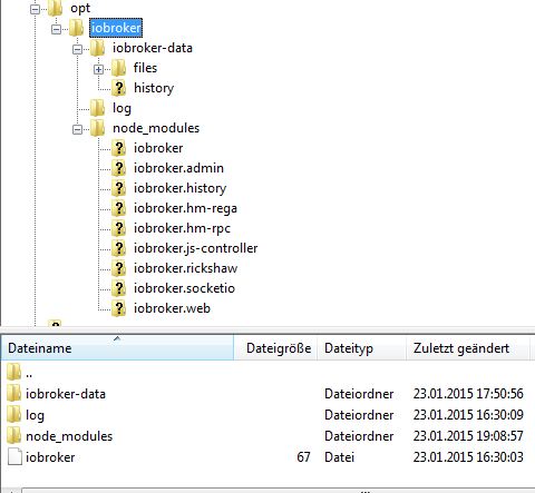

              Da ist nur noch ein Ordner drin:
              root@cubie:/opt/iobroker/node_modules/iobroker.js-controller# dir
              node_modules
              Und darin ist npm
              Gesendet von meinem Cynus T7 mit Tapatalk
