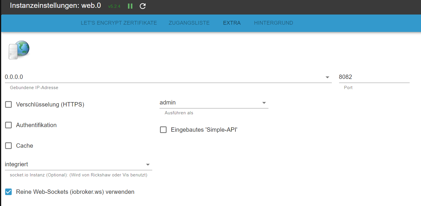

    @djmarc75 Die beiden Punkte sind aufgetaucht, nachdem ich pure Websockets aktiviert habe.
    Aber auch vorher, wo ich das noch nicht umgestellt hatte, gab es die selbe Problematik.

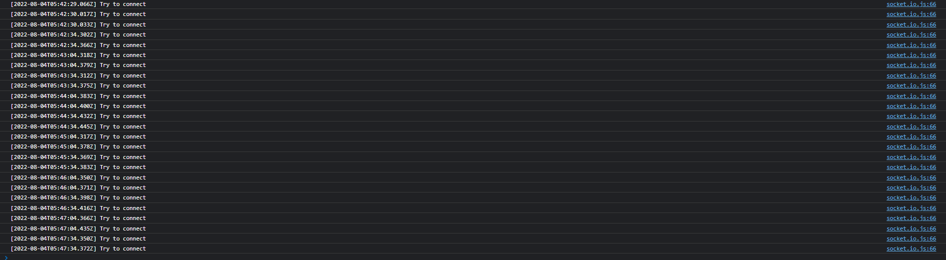

        So hab es mal beobachtet. Am PC und Laptop passiert das jeweils mit EDGE und Firefox auch, nur etwas seltener.
        Hilft das etwas weiter?
        Edit:
        Noch ein Foto, diesmal in der Browserkonsole das Wort "try" gefiltert.
        Btw.: Es steht nirgends in VIS-Edit eine Einstellung auf 30 Sekunden bei mir.

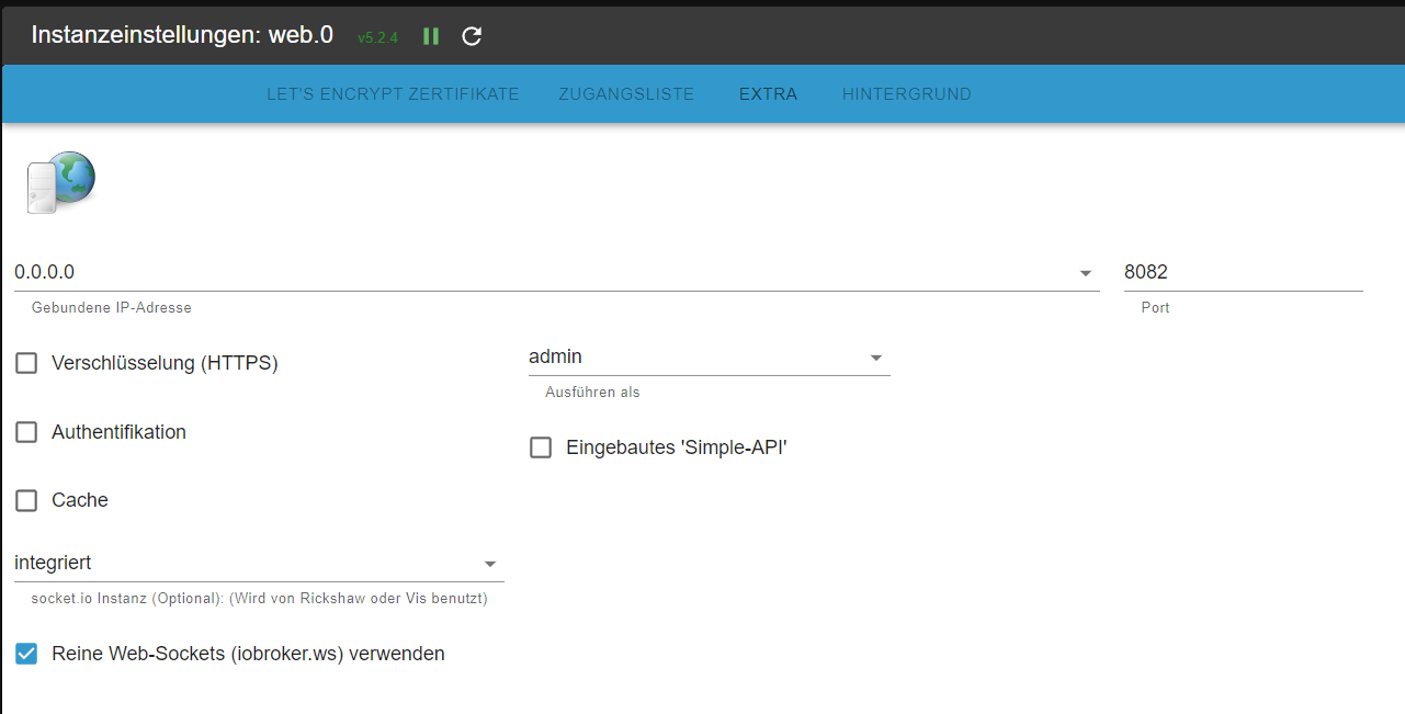

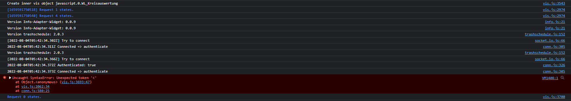

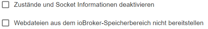

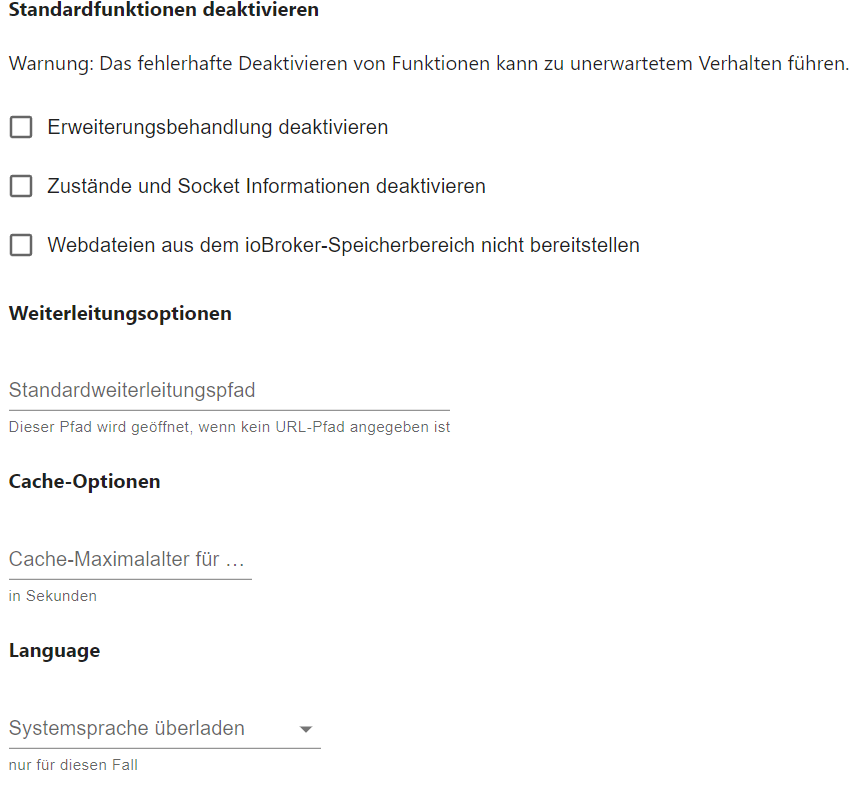

                    • N Offline
                      N Offline
                      nvd126
                      wrote on last edited by nvd126
                      #23

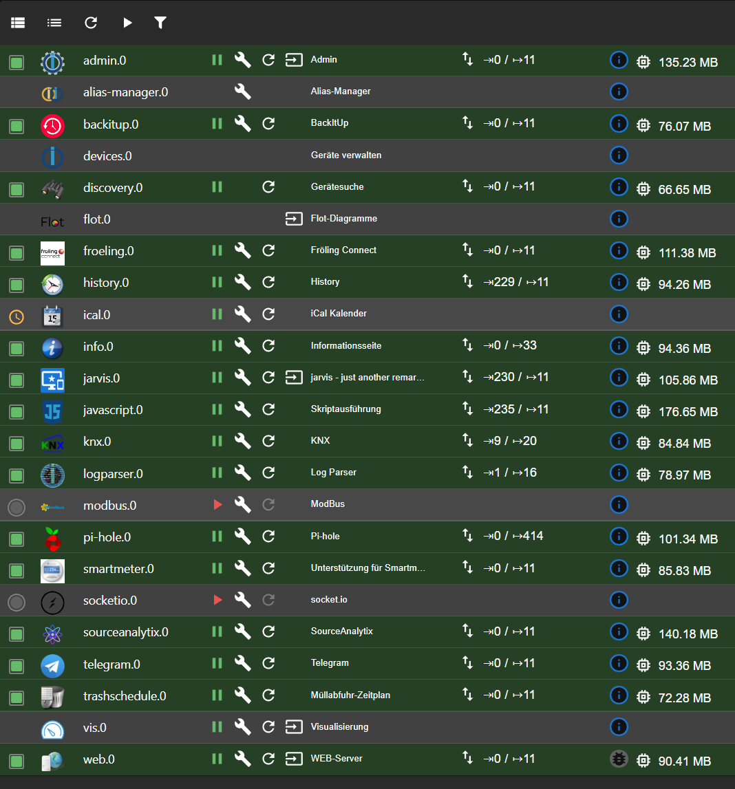

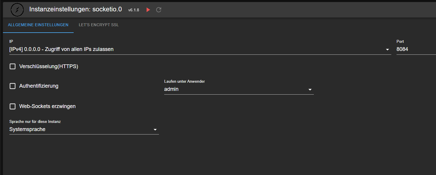

                      klar, ich geb gleich mal alles was relvant sein könnte.
                      Instanzen:
                      Socket.io ist deaktiviert, trotzdem mal die Einstellungen.
                      Hier die Einstellungen vom Webadapter

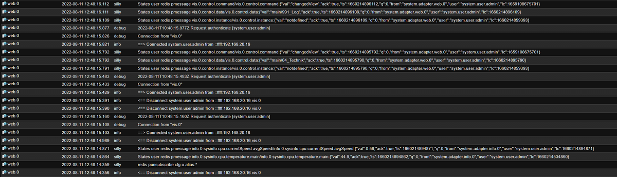

                      Während des ungewollten neuladens ist folgendes in der Browserconsole (EDGE):
                      und folgendes im Protokoll im Admin:
                      und das spielt sich ab, wenn ich mit meinem Handy mit der offiziellen iob App auf die Vis zugreife im Protokoll ab, wenn die VIS ungewollt neulädt
                      DJMarc75D HomoranH 2 Replies Last reply
                      • N nvd126
                        Instanzen:

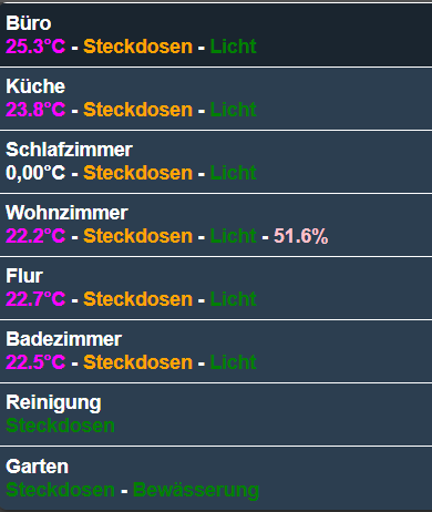

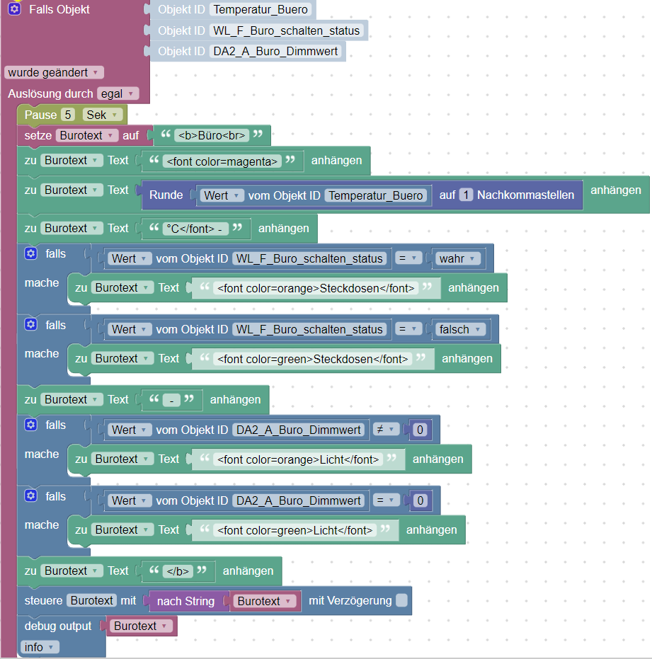

                                      Ich habe das Problem identifizieren können.
                                      Wie in dem Bild zu sehen ist, wird raumweise die Temperatur angezeigt. Außerdem erscheinen die Steckdosen in Orange, sofern eine aktiviert ist im Raum. Selbiges auch beim Licht.
                                      Den gesamten Text habe ich im JS-Adapter gescriptet. Nachfolgend ein Beispiel des Büros...
                                      Und diesen Datenpunkt, welcher in JS immer aktualisiert wird, habe ich als "Überschrift" via. {Datenpunkt} eingefügt.
                                      Jedes mal wenn also eines der Scripte (gibt für jedes Accordion eines) aktiv wird, weil eine Temperatur anders ist, Steckdosen oder Licht an/aus sind zwingt dies VIS bzw. die Seite zu einem reload.
                                      Fragen:
                                      Warum tut es das? Nur bei den JS-Datenpunkten wird ein reload durchgeführt. Bei allen anderen Datenpunkten passiert das nicht - die aktualisieren sich vor meinen Augen auch ohne Reload.
                                      Falls dem keine Abhilfe zu schaffen ist, hat wer eine Idee, wie ich eine Logik realisiere, um zu Signalisieren ob Licht/Steckdosen Aktiv sind oder nicht?
                                      1 Reply Last reply
