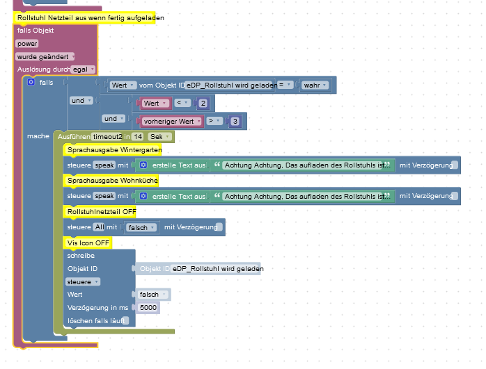

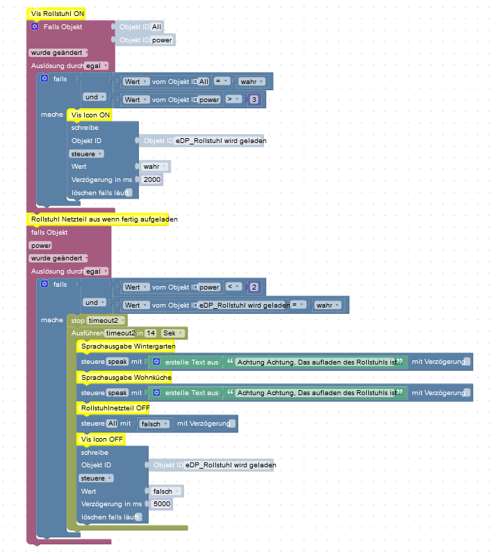

    Ich habe dieses Blockly Script:
    Es Überwachte das aufladen meines Elektro Rollstuhls, das Ladegerät hängt an einer Meross 310 Steckdose. Sobald der Rollstuhl aufgeladen ist, fällt der Verbrauch unter 2 Watt und soll dann die Meross Steckdose abschatlen. Das funktioniert auch, aber das problem ist das ich dann immer mehrmals per Sprachausgabe informiert werde, obwohl ja nur einmal im Script steht!
    lg Rudi

    • MyzerATM MyzerAT

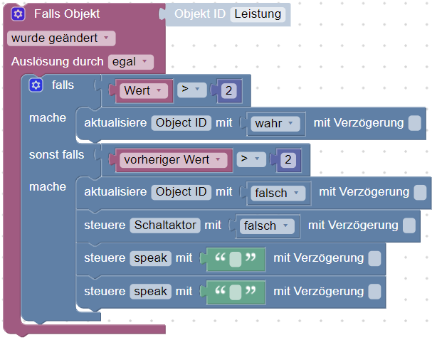

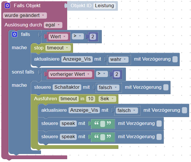

          @myzerat sagte: Verbrauch unter 2 Watt und soll dann die Meross Steckdose abschatlen.
          Weshalb so kompliziert mit zwei Triggern und Verzögerungen? Genügt es nicht so?:
          Wert und vorheriger Wert (unter "Trigger"):
          Die Vergleichswerte müssen identisch sein!
          MyzerATM 1 Antwort Letzte Antwort

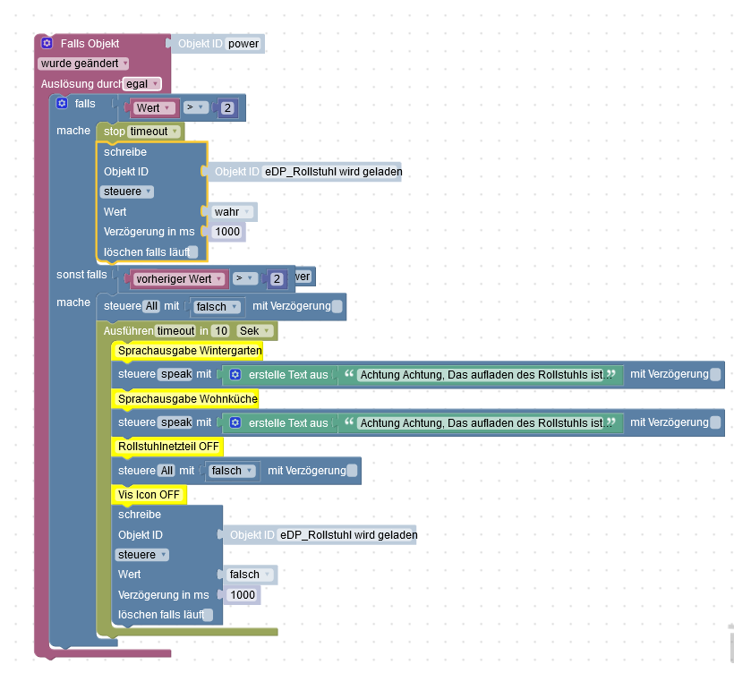

            leider keine Änderung, 3x kam die Ansage !
            ich glaube es liegt daran, das sich ständig der wert power ändert und pro änderung kommt dann der ansage text!
            lg Rudi

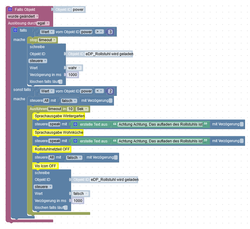

              @myzerat sagte: ständig der wert power ändert
              Das kann nur passieren, wenn der Wert eine Weile um 2 W schwankt. Diese Zeit muss man überbrücken:
                MyzerATM Offline
                MyzerATM Offline
                MyzerAT
                jetzt ist es so und er sagt es 2x

                • MyzerATM MyzerAT
                  @myzerat sagte: jetzt ist es so und er sagt es 2x
                  Weshalb machst Du es nicht so wie gezeigt?
                  Mit Wert > 2 und vorheriger Wert > 2

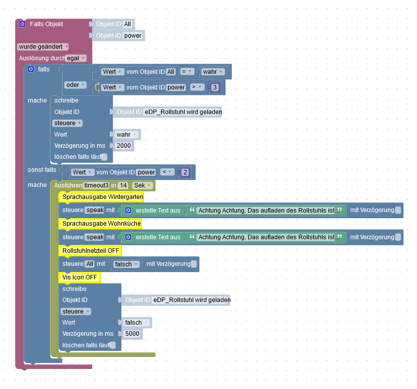

                  • MyzerATM Offline
                    MyzerATM Offline
                    MyzerAT
                    schrieb am zuletzt editiert von MyzerAT

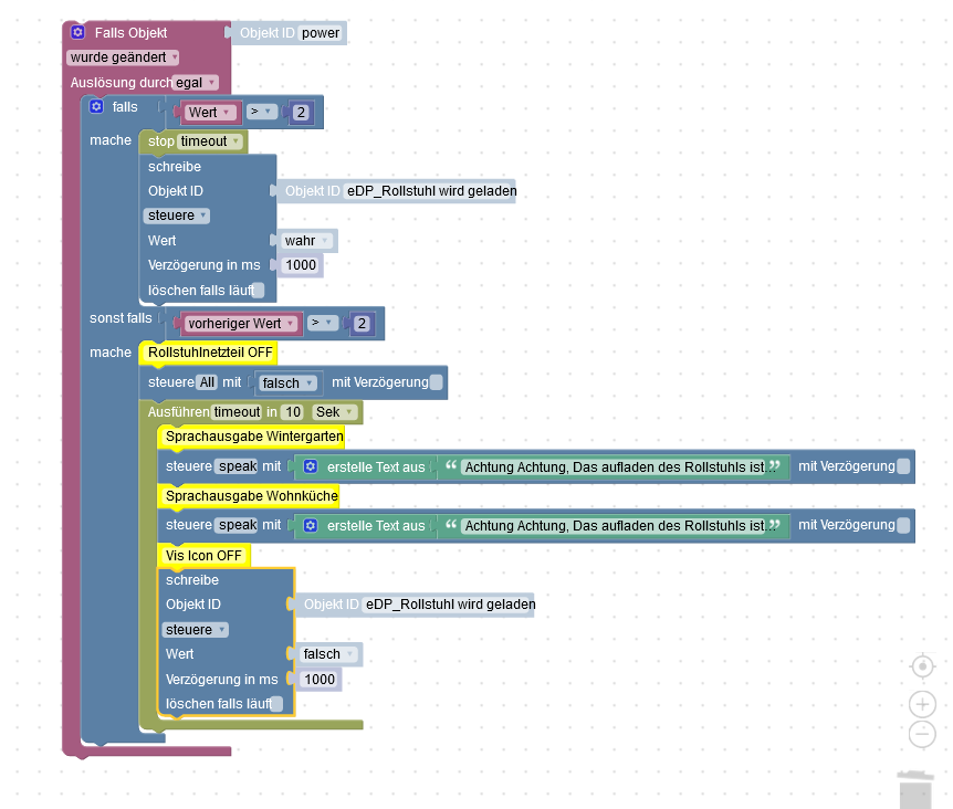

                    dachte das du da >2 einen fehler drinnen hattest
                    habs jetzt so:
                    jetzt scheint es zu klappen! 1000 DANK
                    lg Rudi

                    • MyzerATM MyzerAT
                      habs jetzt so:

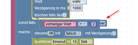

                      @myzerat du hast da noch nen Baustein dahinter
                      • MyzerATM MyzerAT
                        habs jetzt so:
                        @myzerat sagte: jetzt scheint es zu klappen!
                        Das Netzteil muss / sollte nicht innerhalb des Timeouts noch mal ausgeschaltet werden.
                          MyzerATM Offline
                          MyzerATM Offline
                          MyzerAT
                          aber jetzt
                          super danke für deine geduld und mühe
