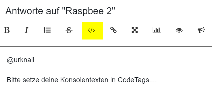

                                  @urknall
                                  Bitte CodeTags für Konsolentext verwenden. Danke.

                                    @urknall
                                    apt policy libc6

                                      @urknall
                                      Bitte setze deine Konsolentexten in CodeTags....
                                      apt policy wiringpi
