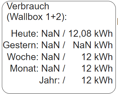

                @crunchip @Homoran also sowohl als auch. Einige kommen automatisch wieder durch die Scripts.
                Aber z.B. die Zählerwerte nicht. Ich hatte da manuell einen Startwert vorgegeben.
                Hier ein Screenshot aus der VIS, die Lademenge über eine Wallbox. Das Script addiert zum bestehenden Wert immer den neuen Wert dazu und setzt den auf 0 täglich, wöchentlich, monatlich,...
