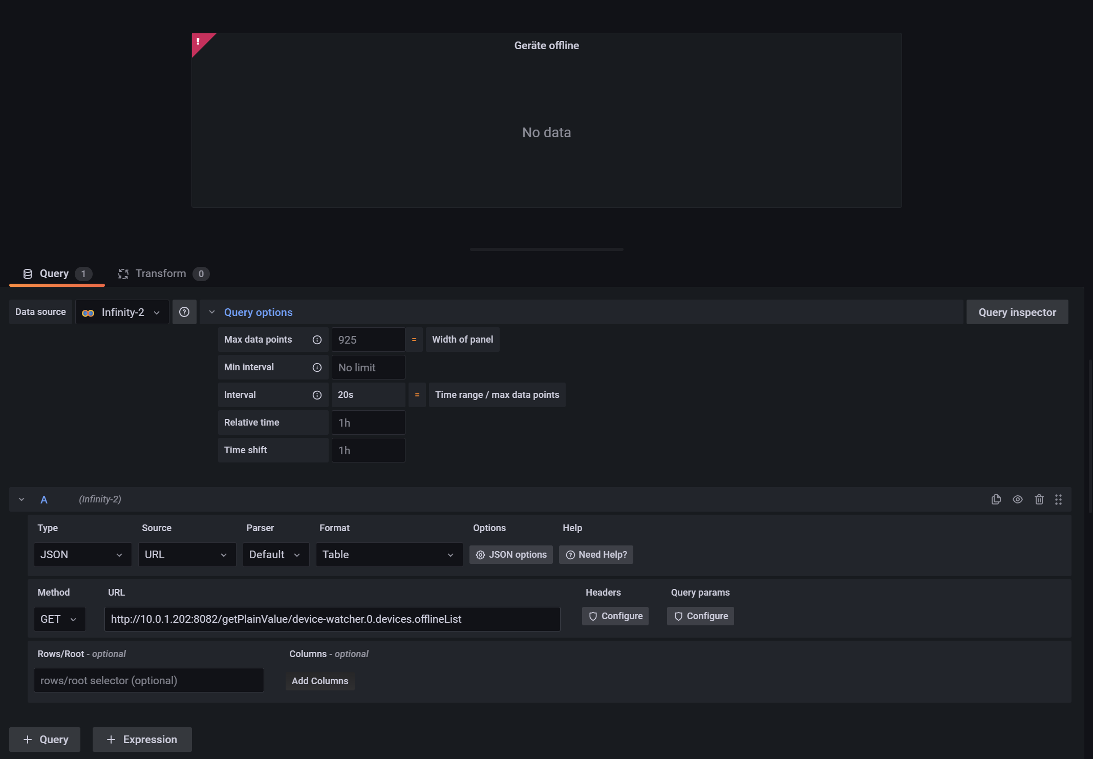

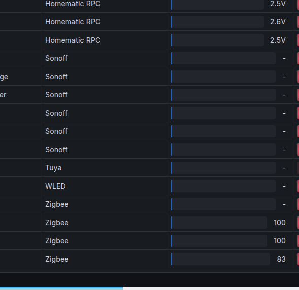

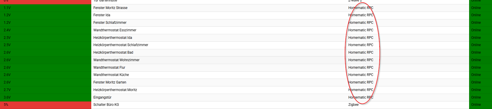

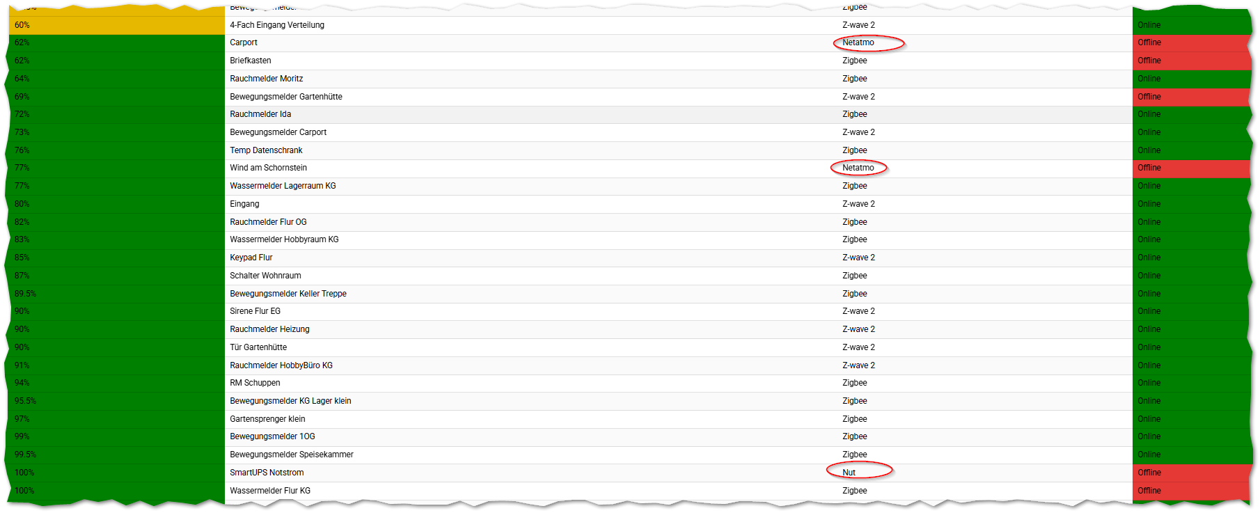

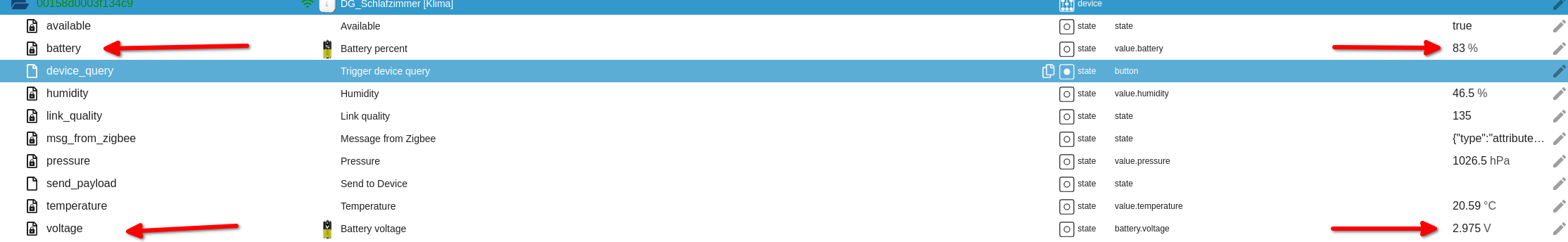

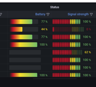

    Hallo, so langsam komme ich weiter.
    So ist es jetzt
    Jetzt ist das Problem, bei der Batterie.
    Jeder Adapter gibt es anders raus. Ist es möglich, das alle Adapert das in % ausgeben, also wie voll die Batterie noch ist? Hier z.b. Sonoff gibt % raus HM-RPC in Volt.

      und dann gibts noch zwave wo es nur als isLow = true angezeigt wird.. wie stellst du dir das vor dass es gelösst werden kann

        @arteck
        Ich weis nicht, wer das gebastelt hat in Grafana
        Wie das gelöst wurde? Es wird ja nicht nur Zigbee geben ?

          @deta sagte in Test Adapter Device-Watcher v2.x.x GitHub/Latest:
          ne aber derjenige hat es NUR für zigbee gebastelt, oder zumindest für die Werte die mit % kommen

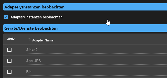

                checkt mal die neue Version...
                für alle die Ping überwachen wollen
                im Einstellungen von dem Ping Adapter müssen die Erweiterte Informationen aktiviert sein
                so eine Baumstruktur müsst ihr sehen

                  @arteck Das klappt.
                  Muss mal schauen, wie/ob ich diese Infos für mich sinnvoll nutzen kann. (Für was sie generell sinnvoll sind ist mir klar)

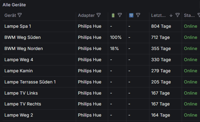

                      wie errechnet der Adapter die Zeit des letzten Kontaks bei HUE Geräten?
                      MIr ist aufgefallen dass die letzten Kontakte enorm lange zurück liegen obwohl die Geräte oft genutzt werden.
                      Bspw. Lampe Spa 1 kann ich schalten und wird als online angezeigt aber der letzte Kontakt soll fast 20 kh her sein.
                      Die online Status stimmen alle, auch die der Terrasse Dots.
                      Edit:
                      Es wird wohl der DP hue.0.Lampe_Spa_1.reachable verwendet.
                      Der wurde tasächlich 2023 das letzte mal aktualisiert.
                      Edit2:
                      Ich hatte gestern von 2.13.1 auf 2.15.5 geupdated.
                      Vorher waren die HUE Zeiten korrekt, kann man das irgendwo einstellen?
                      https://github.com/iobroker-community-adapters/ioBroker.device-watcher/issues/608

                        @Rushmed aus deinen wilden Informationen suche ich mal zusammen
                        der device-watcher überwacht den hue adapter .. korrekt ??
                        dieser ist definiert
                        hue: {
                        		adapterKey: 'hueDevices',
                        		selektor: 'hue.*.reachable',
                        		timeSelector: '.reachable',
                        		adapterID: 'hue',
                        		adapter: 'Philips Hue',
                        		battery: '.battery',
                        		reach: '.reachable',
                        		isLowBat: 'none',
                        und wenn der Wert im hue adapter seid 2023 nicht geändert wurde warum sollte das vorher funktioniert haben..
                        der device-watcher kann nur mit dem arbeiten was die adapter liefern.. shit in shit out

                            @arteck Wo finde ich diese Definition?
                            Ok, hab downgegraded.
                            Offensichtlich waren die Last seen Werte auch schon so hoch jedoch in Tagen angegeben.
                            Korrekt ist es dennoch nicht dass die Geräte zu dieser Zeit das letzt mal gesehen worden.

                              @Rushmed im source
                              was steht genau in DP vom hue adapter ? oder mach mir ein extrakt von dem hue adapter
                              https://github.com/iobroker-community-adapters/ioBroker.device-watcher/wiki/JSON-export

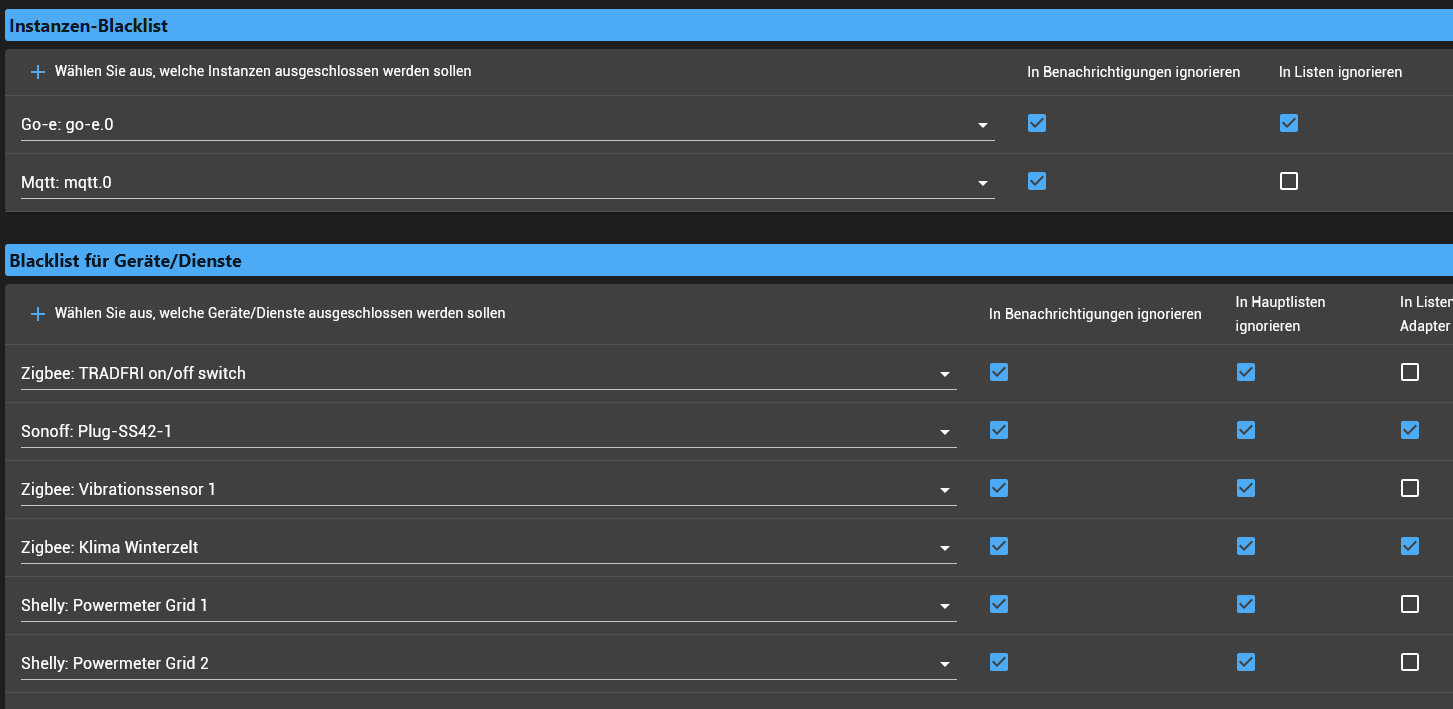

                                    Blacklist
                                    Ist es notwendig, ein bestimmtes Gerät/Service oder Instanz zu ignorieren, kann es auf die schwarze Liste gesetzt werden und der Device-Watcher ignoriert es.
                                    Es ist möglich zu wählen:
                                    • In Benachrichtigungen ignorieren
                                    • In der Hauptliste ignorieren
                                    • In den eigenen Listen der Adapter ignorieren

                                    Hallo, ich bin gerade dabei einmal den Device Watcher korrekt in meiner Jarvis Oberfläche zu intregieren. Dabei ist mir jetzt einmal aufgefallen, dass meine Netatmo Geräte als "Offline" markiert sind. Aber der letzte Zeitstempel ist wirklich super aktuell und die Geräte sind definitiv online. Was wird hierfür denn von dem DeviceWatcher Adapter abgefragt ? Das gleiche ist meine USV über den NUT Adapter.
                                    Des weiteren sind bei meinem HM-RPC Adapter die Battlevel nur als Volt ausgegeben. Somit passt natürlich die Sortierung nicht. Ich könnte natürlich die Spannung über Blockly umrechenen. Aber wie bekomme ich diese denn in DeviceWatcher intrigiert ? Konnte jetzt so hier nichts auf die schnelle finden ?
                                    Hat da jemand einen Tipp für mich ? Danke und schönen Sonntag

                                      das wir von netatmo überwacht
                                      netatmo: {
                                      		adapterKey: 'netatmoDevices',
                                      		selektor: 'netatmo.*.LastUpdate',
                                      		timeSelector: '.LastUpdate',
                                      		adapterID: 'netatmo',
                                      		adapter: 'Netatmo',
                                      		rssiState: '.WifiStatus',
                                      		rfState: '.RfStatus',
                                      		battery: '.BatteryStatus',
                                      		reach: 'none',
                                      		isLowBat: 'none',
                                      und HM-RPC ist ne Sonderlocke im code vom feinsten.. hab die Teile nicht hier. kein plan was die liefern
                                      das wird da überwacht.. aber es sind viele interne Regeln noch dazu
                                      hmrpc: {
                                      		adapterKey: 'hmrpcDevices',
                                      		selektor: 'hm-rpc.*.RSSI_PEER',
                                      		timeSelector: '.UNREACH',
                                      		adapterID: 'hmrpc',
                                      		adapter: 'Homematic RPC',
                                      		rssiState: '.RSSI_DEVICE',
                                      		rssiPeerState: '.RSSI_PEER',
                                      		battery: '.OPERATING_VOLTAGE',
                                      		reach: '.UNREACH_ALARM',
                                      		isLowBat: '.LOW_BAT_ALARM',
                                      		isLowBat2: '.LOWBAT_ALARM',
                                      		isLowBat3: '.LOW_BAT',
                                      		stateValue: '.1.STATE',
                                      		faultReporting: '.4.FAULT_REPORTING',
                                      		hmDNBattery: '.4.BATTERY_STATE',
                                      		upgrade: '.UPDATE_PENDING_ALARM',
                                        arteckA Offline
                                        arteckA Offline
                                        arteck
                                        #1551
                                        @Rushmed so hab mir die hue Problemtik mal angeschaut..
                                        na ja das problem ist der reachable wird nur einmalig bei lampe ist da = true oder nicht = false aktualisiert.. im hue adapter
                                        wenn der hue adapter zuletzt vor 300 Tagen aktualisert hat reachable = true ..dann ist die Lampe seid 300 Tagen erreichbar..
                                        und es gab keine Statusänderung.. somit errechnet der device-watcher das was im timestamp steht (ok Stunden oder Tage ist jetzt egal)
                                        der reachable status aktualisiert sich nicht wenn du die Lampe schaltest (so wie es aussieht.. ist vielleicht ein hue adapter problem)

                                          @arteck Vielen Dank für deine Mühe.
                                          Das ist doch genau was ich gesagt habe.
                                          Für das was der device-watcher mit last seen ausdrücken will ist die Zeit der letzten Aktualiserung von reachable einfach ungeeignet.
                                          Reachable im Hue ist für sich stimmig. Der online Status stimmt.
