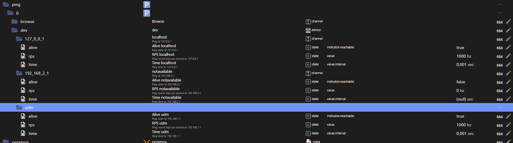

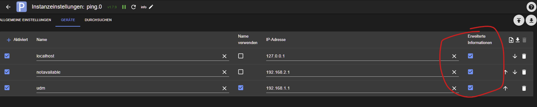

                          checkt mal die neue Version...
                          für alle die Ping überwachen wollen
                          im Einstellungen von dem Ping Adapter müssen die Erweiterte Informationen aktiviert sein
                          so eine Baumstruktur müsst ihr sehen
                          Merlin123M 1 Antwort Letzte Antwort

                              @arteck Du hast eine kleine, aber wichtige Info nicht erwähnt...
                              Wenn man die erweiterten Informationen aktiviert ist es eine Breaking Änderung, da der bisherige DP nicht mehr existiert und in den Unterordner gewandert ist.
                              Hab ich eben mehr zufällig gemerkt.....
                              Ist nicht schlimm, sollte man aber vorher wissen
