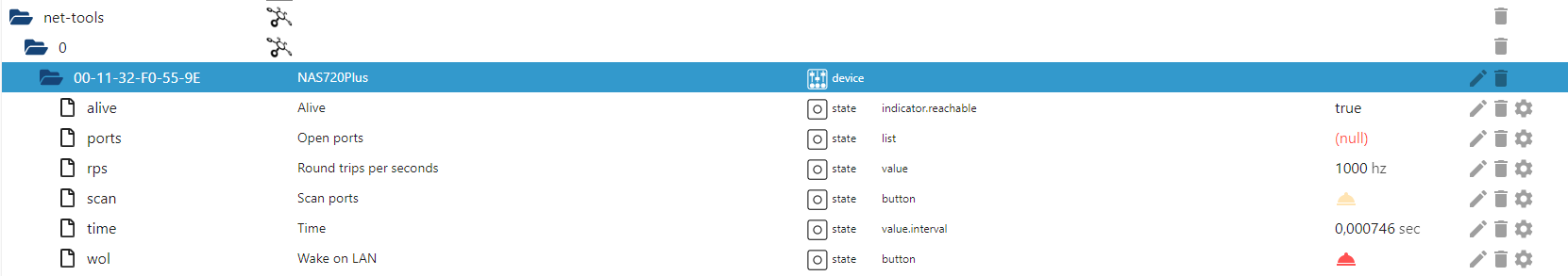

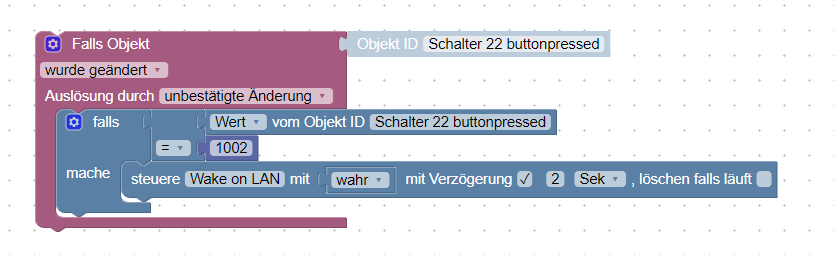

        mueller-esch
        @mueller-esch
        Der funktioniert händisch auch am Button-Datenpunkt
        Aber wenn ich diesen Datenpunkt per Blockly-Script ansprechen will, funktioniert das leider nicht.
        Das ist ein Test-Blockly, wo ich mit einem Schalter die Synology aufwecken will. Später werde ich das eher mit Cron-Jobs und anderen Triggern realisieren. Aber vorerst wollte ich es einmal testen.

          DJMarc75D Offline
          DJMarc75D Offline
          DJMarc75
          @mueller-esch
          Wir kennen Dein Objekt "Schalter 22 buttonpressed" und dessen tatsächlichen Zustand nicht.
          Vielleicht solltest Du erstmal irgendeinen Trigger mit "true" verwenden, z.B. einen Datenpunkt als Boolean erstellen und diesen da erstmal einsetzen.
          und warum "unbestätigte Änderung" ?

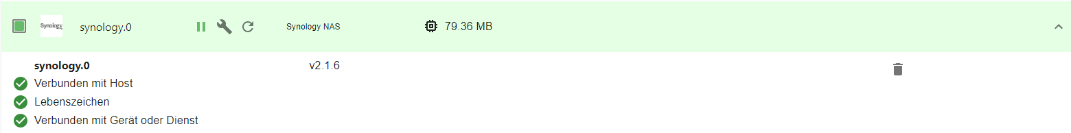

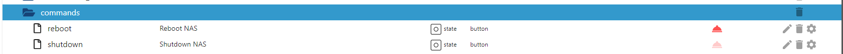

                mueller-esch
                für mich sind Reboot und WOL zwei Paar Schuhe. Oder sehe ich das falsch?
                Der Adapter ist übrigens der 2.1.6

                        mueller-esch
                        schrieb am zuletzt editiert von mueller-esch
                        @glasfaser Habe jetzt node und npm mal gerade gezogen: jetzt auf node.js 14.19.3 und npm auf 6.14.17.
                        Jetzt möchte ich aber noch einmal auf meine eigentliche Frage zurückkommen:
                        WOL lässt sich im Net-Tool-Adapter am Datenpunkt durch drücken des Buttons starten aber dieser Datenpunkt kann nicht per Blockly editiert werden.
                        Im Synology-Adapter lässt sich der Shutdown-Button jetzt nicht mehr aktivieren.
                        Hat dazu von euch einer eine Idee?

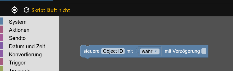

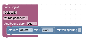

                                Fange von hinten an .
                                zb.
                                Leeres Blockly nur mit :
                                ( Datenpunkt natürlich anpassen ) dann einmal starten
                                • GlasfaserG Glasfaser
                                  @mueller-esch sagte in WOL für Synology:
                                  @djmarc75 gelesen und geändert. Klappt aber nicht
                                  Wir sehen nicht , wie du es jetzt gemacht hast , Aussagen bringen nichts !
                                  zb.
                                  mueller-esch
                                  @glasfaser
                                  Wenn ich den Button im Datenpunkt des Synology-Adapters drücke passiert jetzt nichts (mit der alten node und npm-Version funktionierte das.
                                  Wenn ich einen Bolean-Wert an diesen Punkt per Script übergebe, funktioniert die Übergabe, aber auch da tut sich nichts.😞

                                        @mueller-esch wenn Du den per Hand drückst dann klappt das ja anscheinend. Steht denn nach dem drücken etwas im LOG ?
                                        DJMarc75D Offline
                                        DJMarc75D Offline
                                        DJMarc75
                                        @djmarc75 said in WOL für Synology:
                                        Lehrling seit 1975 !!!
                                        • M mueller-esch
                                          @djmarc75 Du hast Recht. Ich bin dabei, beide Datenpunkte zu prüfen. WOL im Net-Tool-Adapter funktioniert händisch aber per Scriptänderung muss ich noch prüfen. Sorry für die Verwirrung.
                                          mueller-esch
                                          @mueller-esch Hab's gerade getestet. Die Scriptübergabe funktioniert im Net-Tool-Adapter und WOL lässt sich per Script steuern. Jetzt fehlt mir nur noch der Shutdown im Synology-Adapter.
