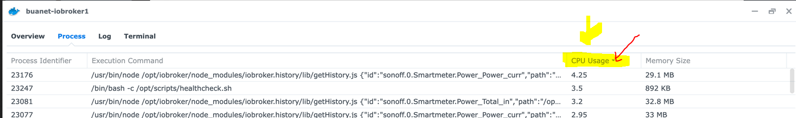

        • V
          vo5tr0 @arteck last edited by vo5tr0
          @arteck
          Ich hab meine Antwort jetzt bearbeitet. Es liegt definitiv nicht an den Scripten. Habe alle abgeschaltet, aber gerade eben hatte ich wieder das selbe Problem. Die Auslastung ging hoch auf 100%, ich habe sofort den Container abgeschaltet. Das ging auch noch. Kurz gewartet, wieder eingeschaltet und weg war mein NAS. Jetzt ist es wieder nicht mehr erreichbar und muss vom Strom getrennt werden
          andre Glasfaser 2 Replies Last reply Reply Quote 0

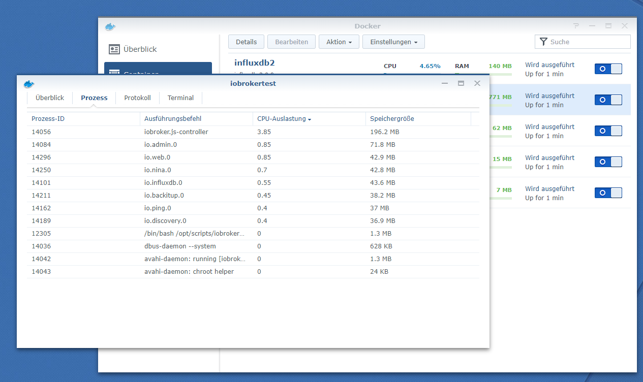

            • andre
              andre Developer @vo5tr0 last edited by andre
              @vo5tr0 Kannst du einen Prozess innerhalb des Containers identifizieren der die CPU Last verursacht?
              [EDIT] Leider gibt das die Oberfläche der DS nicht her, aber unter Docker kann man grundsätzlich auch die Ressourcen (RAM, CPU) limitieren. Das könnte ggf. erstmal helfen, dass deine DS nicht immer abkackt... Dann hätte man ggf. ne bessere Chance zu analysieren was in dem Container los ist...

                                Ich habe entweder den History Adapter oder Flot in Verdacht. Was auch immer das da treibt, aber gerade wollte ich über Flot das Diagramm zum Stromverbrauch abrufen und plötzlich war die Auslastung wieder bei 100%. Dieses Mal hat es sich zum Glück aber nach ein paar Minuten wieder gefangen.
                                apollon77 Glasfaser 2 Replies Last reply Reply Quote 0
                                • apollon77
                                  apollon77 @vo5tr0 last edited by
                                  @vo5tr0 Was macht denn "dieses Diagramm"?
                                  HIntergrund: History startet für jede Datenanfrage einen weiteren Prozess damit der Adapterprozess nicht blockiert wird. Dann werden die Daten aus den JSON Files gelesen - je nach Dauer kann das einigen sein und die werden dann verarbeitet.
                                  V 1 Reply Last reply Reply Quote 0
                                  • Glasfaser
                                    Glasfaser @vo5tr0 last edited by Glasfaser
                                    @vo5tr0 sagte in Synology NAS hängt sich auf:
                                    bitte nicht so auf die visuelle Anzeige schauen .. das ist nur eine grobe Anzeige .
                                    Ich habe auch eine Synology DS918+ , mit 16 Gb und habe manchmal den selben Effekt " Lichtspiel " im ioBroker Container , jenachdem .... was mit ioBroker gerade gemacht wird !
                                    Wenn ich das bei mir immer beobachen würde bei jedem Spriptstart / Adapterstart usw. , wäre das unsinnig .......
                                    Ausschlaggebend ist das Prozess Log , aber das sieht bei dir gerade harmlos aus ...
                                    Du kannst auch hier die Filteranzeige setzen ....
                                    EDIT:
                                    IO Broker läuft bei mir auf meiner Synology DS918+ im Docker Container.
                                    und was hast du sonst noch nebenbei auf deiner Synology laufen !?

                                      vo5tr0 @apollon77 last edited by
                                      @apollon77
                                      Das Diagramm zeigt mir 3 Werte an: Den aktuellen Stromverbrauch + Zählerstand über den Sonoff Adapter + Was gerade von der Balkonanlage eingespeist wird über den Shelly Adapter
                                      @Glasfaser
                                      klar, dass es mal kurz auf 100% springt ist normal. Aber in dem Fall bleibt es halt da für eine längere Zeit. Im Docker Fenster und gleichzeitig auch die Auslastung vom NAS selbst.
                                      Neben iobroker habe ich noch Plex (kein Docker container), Portainer und Paperless laufen.
                                      Das Teil hängt sich auch nicht irgendwann in der Nacht auf oder so, sondern immer dann wenn ich kurz vorher das Diagramm aufgerufen habe. Merken tue ich es auch daran, dass das Diagramm nicht mehr lädt oder wenn der Tab im Hintergrund noch offen war, alles voll mit kreuz und quer laufenden Linien ist. Dann habe ich noch kurz Zeit mich auf der DS Oberfläche umzuschauen. Ich weiß nicht, ob es sicher am Diagramm liegt oder nicht, aber irgendwas das ich in dem Moment mache, muss das Problem auslösen.
                                      apollon77 1 Reply Last reply Reply Quote 0
