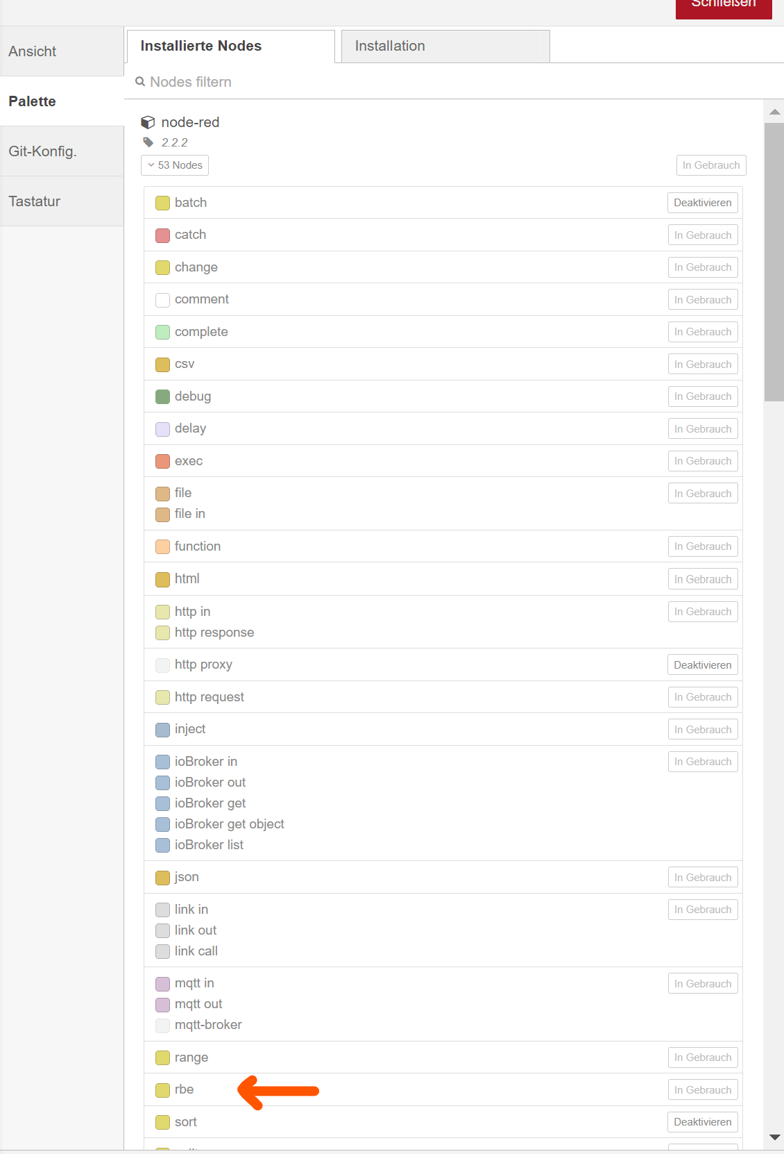

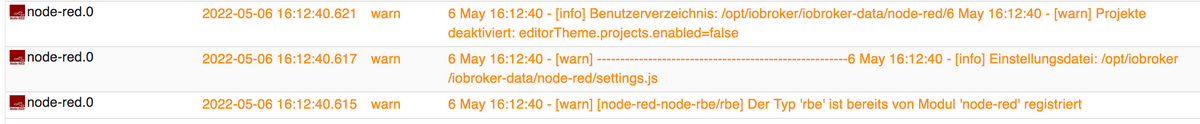

    ich bekomme in Node-Red folgende Warnung.
    node-red.0
    2022-04-29 10:48:49.366 warn 29 Apr 10:48:49 - [warn] Projekte deaktiviert: editorTheme.projects.enabled=false
    node-red.0
    2022-04-29 10:48:49.358 warn 29 Apr 10:48:49 - [warn] ------------------------------------------------------
    node-red.0
    2022-04-29 10:48:49.356 warn 29 Apr 10:48:49 - [warn] [node-red-node-rbe/rbe] Der Typ 'rbe' ist bereits von Modul 'node-red' registriert
    node-red.0
    2022-04-29 10:48:49.351 warn 29 Apr 10:48:49 - [warn] ------------------------------------------------------
    Ich habe aber keinen registrierten Type mit rbe.

      @labamba Dann musst Dein Dateisystem untersuchen, da ist noch die Definition einer alten RBE Node drin. Hatte ich in dem Thread zu dieser Version auch beschrieben:
      Siehe auch hier und die vorherigen Beiträge:
      von: https://forum.iobroker.net/topic/53300/neuer-node-red-adapter-3-x-in-latest-repository/35
      bis hier:
      https://forum.iobroker.net/topic/53300/neuer-node-red-adapter-3-x-in-latest-repository/31

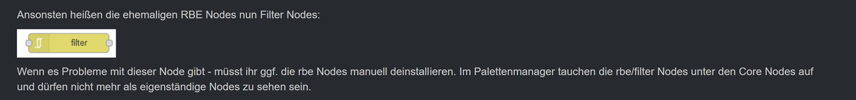

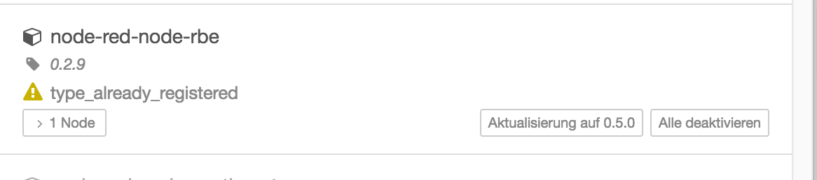

          @labamba Also
          1. die ehemalige rbe Node heißt nun filter node. Ist also das gleiche nur umbenannt. Sprich, wenn Du den Adapter aktualisiert hast, werden die ehemaligen rbe Nodes nun filter nodes heißen. Die rbe Nodes findest Du nicht mehr.
          2. Ich habe in den Threads glaube ich alles mit Screenshots dokumentiert. Im Palettenmanager findest Du die rbe Nodes unter den core Nodes - deshalb müssen alle rbe Nodes gelöscht werden. Im Palettenmanager darf keine eigenständige rbe Node mehr auftauchen die ist nun Bestandteil der core nodes.
          Ich habe Dir den Beitrag verlinkt in dem zum Beispiel @frankyboy73 noch eine rbe node im
          /opt/iobroker/iobroker-data/node-red/node_modules
          Verzeichnis gefunden hat.
          Schau bitte in deinen Verzeichnissen und entferne es wie in dem Thread beschrieben manuell auf der Kommandozeile in dem Du im übergeordneten Verzeichnis die rbe Node entfernst. Aus dem übergeordneten Verzeichnis - also über dem node_modules Verzeichnis entfernst Du die rbe Nodes bzw. das entsprechende Verzeichnis mit dem Befehl:
          npm remove node-red-node-rbe
          Es darf unter den Node-Modulen kein eigenständiges Verzeichnis mehr geben, das node-rbe heißt.

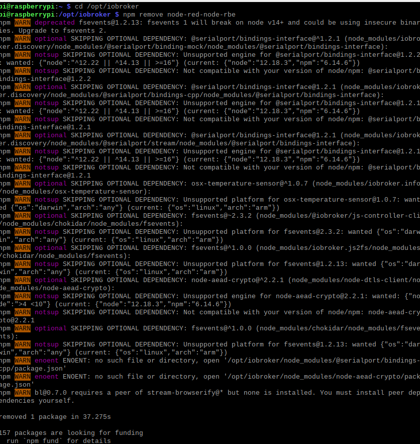

              L Offline
              L Offline
              LaBamba
              @mickym @frankyboy73
              Ich habe es so durchgeführt, jedoch hat es nichts gebracht.

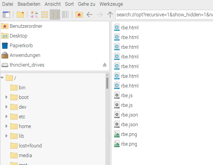

                @labamba wenn du wirklich im Dateisystem nirgends mehr unter /opt/iobroker eine Verzeichnis mit rbe findest, dann musst auch den Browser nochmals refreshed bzw. Cache löschen.. ggf zeigt Dir das Palettenmanager noch an. Wie gesagt alle Verzeichnisse durchsuchen. Bei mir war auch noch ein rbe Verzeichnis unter /opt/iobroker/node_modules oder /opt/iobroker/node_modules/iobroker.node-red/node_modules. Du musst halt suchen, solange das System halt noch ein eigenständiges Verzeichnis findet mit einer rbe Node wirst Du den Fehler bekommen und Deine rbe Nodes werden nicht korrekt dargestellt. Ich kann das leider nicht für Dich übernehmen.
                Und wie gesagt halt mit npm remove korrekt entfernen. Weiß nicht ob Das reine Löschen des Verzeichnisses ausreicht. Und anschließend darf es nicht mehr im Log stehen und wenn es nur noch im Palettenmanager auftaucht, dann Browser refreshed.

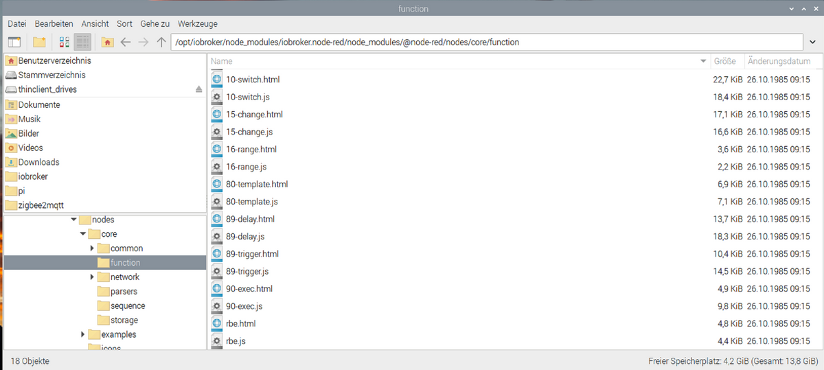

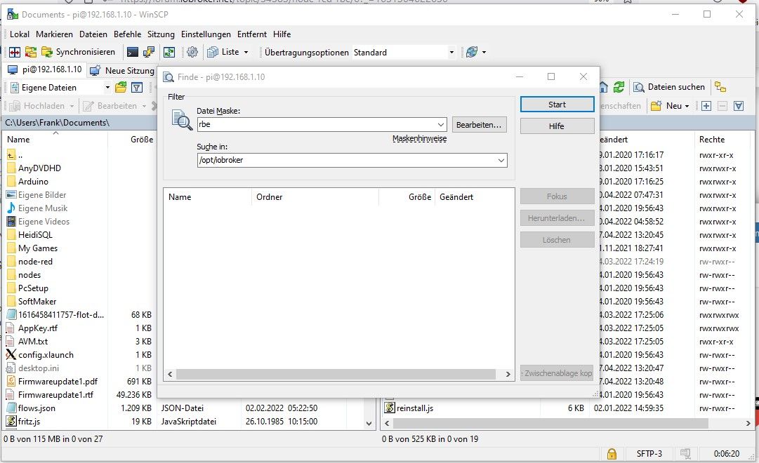

                  @labamba Hi, ich habe das damals per FTP Programm gesucht und danach per Terminal gelöscht. Ich bin einfach im FTP Programm auf den Ordner opt/iobroker gegangen und habe nach rbe suchen lassen, dann wusste ich schon mal in welchem Verzeichniss, die sich befindet.
                  Schöne Grüße Frank

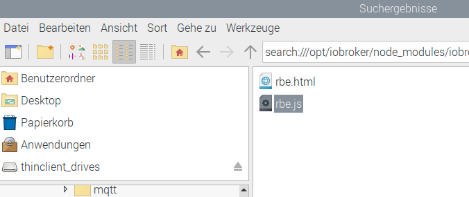

                    @frankyboy73
                    Habe gerade auch was gefunden!
                    Mal schauen ob es das war.
                    mickymM L 2 Antworten Letzte Antwort

                      @labamba du musst den npm remove Befehl immer aus dem Verzeichnis über dem node_modules Verzeichnis ausführen, also in dem Fall aus /opt/iobroker Verzeichnis und dann halt auch prüfen, ob es weg ist.
                      F 1 Antwort Letzte Antwort

                        @frankyboy73
                        War es leider auch nicht
                          F Offline
                          F Offline
                          frankyboy73
                          schrieb am zuletzt editiert von frankyboy73
                          @mickym Du meinst aus dem Verzeichniss "opt/iobroker/node_modules" ,oder?
                          opt/iobroker wäre eins zu hoch.
                          Schöne Grüße Frank
                          L 1 Antwort Letzte Antwort

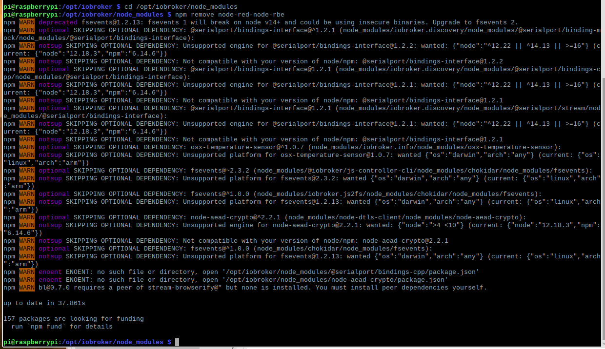

                              @labamba
                              cd /opt/iobroker/node_modules
                              Schöne Grüße Frank
                              L 3 Antworten Letzte Antwort
                              • F frankyboy73
                                @labamba

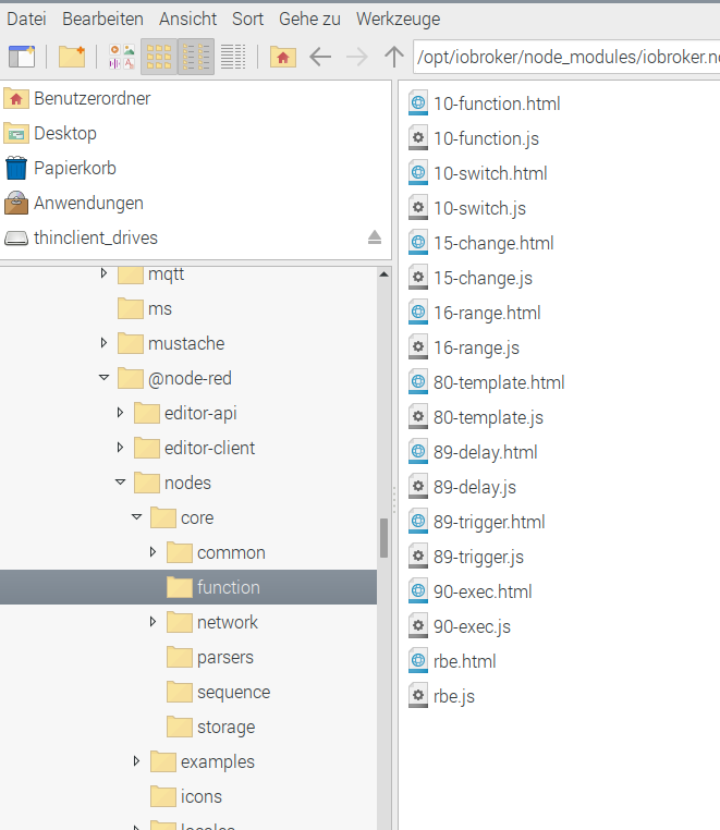

                                  @frankyboy73
                                  So da habe ich noch etwas gefunden!
                                  Hat aber auch nichts gebracht!

                                    So ist jetzt weg bekomme aber jetzt
                                    mickymM F 2 Antworten Letzte Antwort

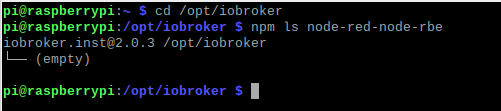

                                      @labamba du hast meines Erachtens den npm remove Befehl nicht im richtigen Verzeichnis ausgeführt. Du musst den in dem Verzeichnis ausführen, dass über dem node_modules hängt. Du hast es immer in dem node_modules Verzeichnis ausgeführt, das war falsch. Hatte ich aber beschrieben. Versuche das Kommando nochmal in den richtigen Verzeichnissen auszuführen.
