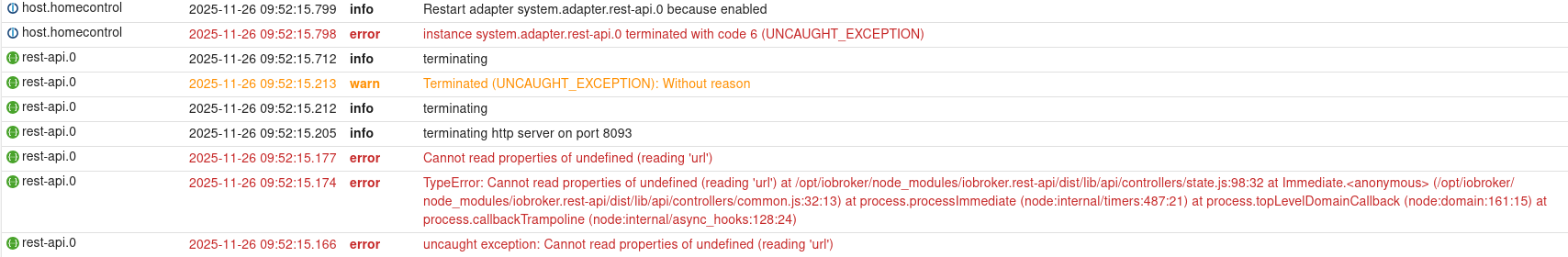

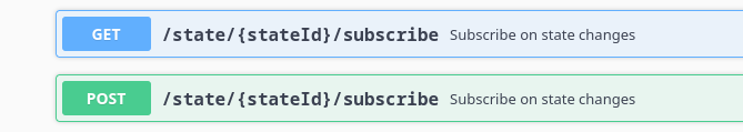

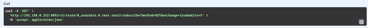

                                        Ich versuche mich momentan am subscriben per rest-API.
                                        Dafür habe ich in einem python-/flask-script einen endpoint "callback" angelegt. Dieser endpoint soll von iobroker aufgerufen werden sobald sich der abonnierte state ändert.
                                        Subscriben geht angeblich per GET und per POST.
                                        Ich würde GET vorziehen da, zumindest soweit man SwaggerUI trauen kann, bei GET ein Delta angeben kann und somit nicht jede kleine Änderung mitkriegt.
                                        Mit POST klappt soweit alles, d.h. mein endpoint und mein Skript sind korrekt.
                                        Per GET krieg ich das aber nicht hin. Sobald ich per SwaggerUI das subscriben via GET probiere schmiert der REST-adapter ab:
                                        Den selben Fehler (Cannot read properties of undefined (reading 'url')..." bekomme ich auch bei diversen anderen API-calls. Scheinbar erwartet der Adapter hier eine URL.
                                        Mir scheint die Doku bzw. SwaggerUI sind hier nicht vollständig. In Swagger gibt es z.B. keine Möglichkeit, eine URL zu hinterlegen.
                                        Nutzt jemand erfolgreich diese API? Kennt jemand diesen Fehler?
                                          haus-automatisierungH Offline
                                          #40
                                          @lugge86 sagte in Test Adapter rest-api:
                                          Ja, Du musst dem Adapter ja mit dem Subscribe sagen, wohin die Änderungen des States publiziert werden sollen. Oder wie stellst Du Dir ein Subscribe vor?!
                                          L 1 Antwort Letzte Antwort
