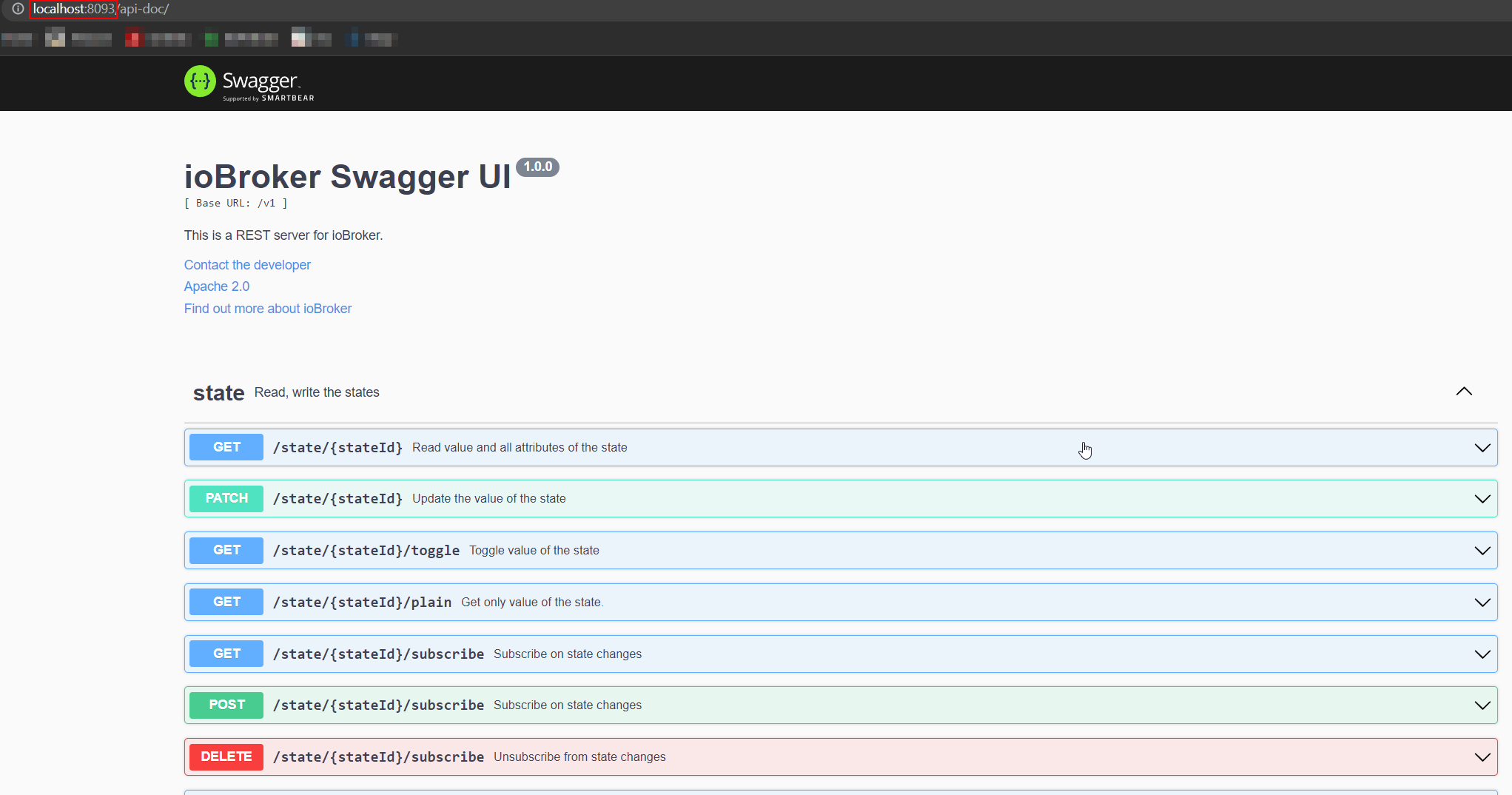

                                        • Rene55R Online
                                          Rene55R Online
                                          Rene55
                                          @Bluefox Und wie "bedient" man jetzt die Swagger-UI? Ich hatte mir vorgestellt, ich könnte Im Beispiel "get" hier eine stateId eintragen und der würde mir dann den richtigen Befehl zusammenstellen. Bei mir bleibt 'stateId' ausgegraut.
