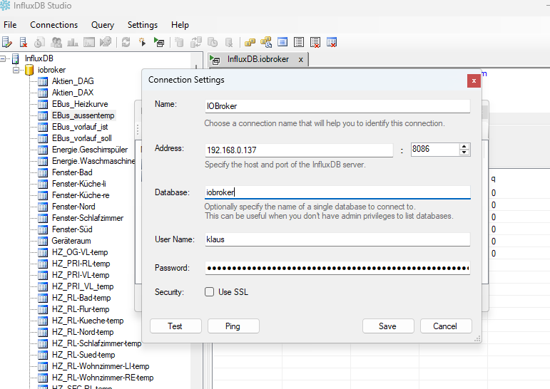

              @fragmike sagte in InfluxDB 2.0 Measurement löschen:
              ...gibts kein Tool, welches mir Erleichterung bietet?
              ich nutz CLI, ab und an aber auch influxDB Studio. Obwohl schon etwas älter kann es auch InfluxDB2.
              Link zu influxDB Studio

                    @ro75 sagte in InfluxDB 2.0 Measurement löschen:
                    das funktioniert nur mit v1
                    hier auch mit V2.
                    du musst mir aber glauben das die DB eine V2 ist. :-)
                    Grüße vom Rhein @Colonia Claudia Ara Agrippinensium

                      @agrippinenser
                      .. als Password habe ich den das Admin Token gesetzt.

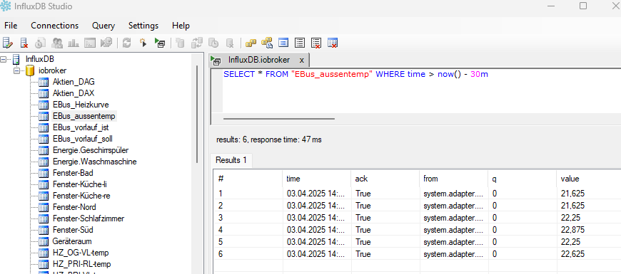

                          @marc-berg sagte in InfluxDB 2.0 Measurement löschen:
                          EDIT: Und Löschen dürfte damit auch nicht möglich sein, oder?
                          drop measurement funktioniert jedenfalls, gerade getestet.
                          EDIT: und wenn ich mich richtig erinnere lässt sich die "drop Series" dann bei leerer Serie ausführen.
                              Du solltest noch erwähnen, dass das nicht out-of-the-box möglich ist. Man benötigt ein DBRP Mapping dazu.
                              ja sorry - ich habe dieses Mapping nicht bewusst erstellt. Das muss beim Update auf 2.7.10 automatisch passiert sein.
                              Falls es jemand nicht weis - die Version kann mit @influxdb2:~$ curl -sL -I influxdb-IP:8086/ping abgefragt werden.

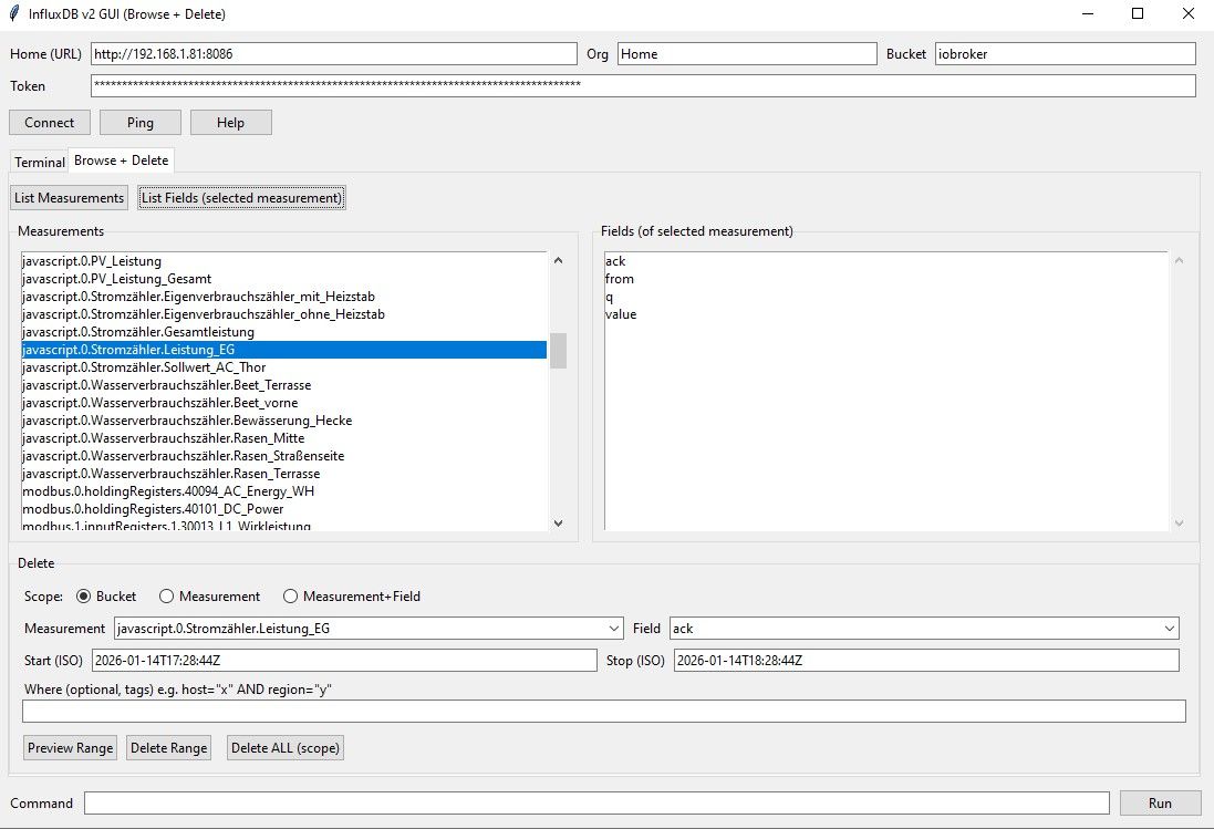

                                  Oder man macht es so :-)

                                    Was ist denn das für ein Tool und wo gibts das?

                                      Wurde mithilfe der KI selbst zusammengebastelt. Funktioniert aber bisher ziemlich gut, bis auf den Virenscanner, der meckert, da es nur eine einzige exe Datei ist. Hier ist der Prompt zum erstellen von dem Tool es setzt aber voraus, das Phyton auf dem Windows-PC läuft, lässt sich aber mit etwas Hilfe auch relativ zügig installieren.
                                      Influx delete Programm.txt

                                        Läuft bei mir zwar aber die buttons für Connect Ping und Help fehlen sowie unter delete auch die Auswahl. Und läuft auch nur unter Python 12.8 unter der 13.X startet die InfluxGui nicht

                                          @teletapi sagte in InfluxDB 2.0 Measurement löschen:
                                          Ok komisch,
                                          ich habe hier mal meins hochgeladen.
                                          https://www.filemail.com/d/ndtryukjwtepbct
