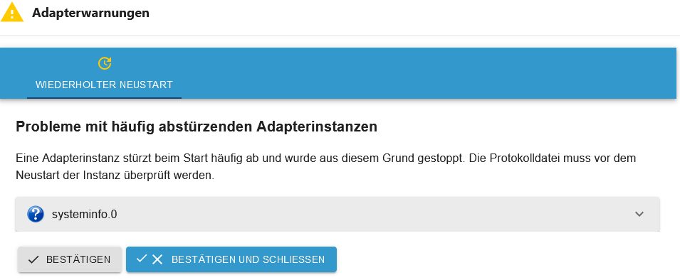

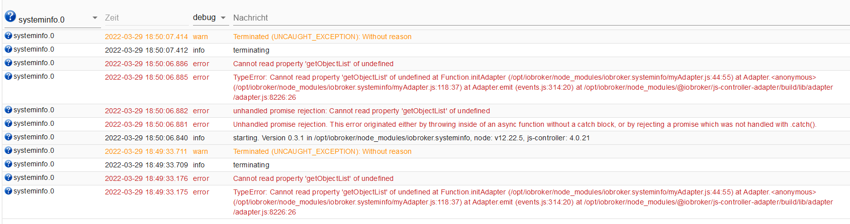

    Seit einer ioBroker Backup-Wiederherstellung stoppt der System.Info-Adapter/Instanz gleich beim Start von ioBroker
    Unter Protokolle steht folgendes:
    In Zeile 44 von myAdapter.js steht folgendes:
    this.getObjectList = this.c2p(adapter.objects.getObjectList).bind(adapter.objects);
    Was muss ich da ändern - ich habe keine Ahnung davon ?

                          @besimo sagte in Probleme häufig abstürz Adapterinstanz System.Info:
                          Ich empfehle einen Blick in diesen GitHub issue.
                          Ich gehe im Moment nicht davon aus das es ein Problem im Zusammenspiel zwischen Node 12.22.x und dem JS Controller / Admin / Systeminfo Adapter gibt - auch wenn @Thomas-Braun als erstes auf diesen Punkt angesprungen ist.
                          A.

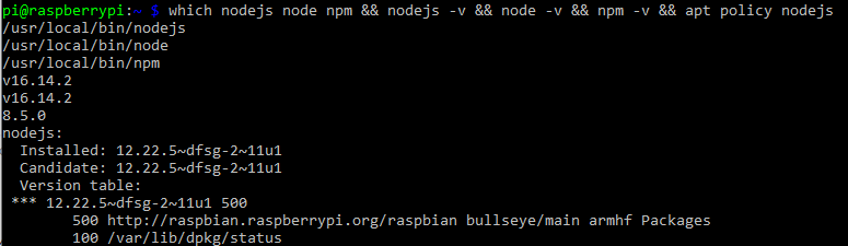

                                A.
                                @asgothian sagte in Probleme häufig abstürz Adapterinstanz System.Info:
                                Woran machst du fest das die originär installierte node12 version eine dfsg-Variante und nicht korrekt installiert war ?
                                Ist die im Screenshot als 'Installiert' gekennzeichnete Version.
                                wäre das Problem mit der Node Version nicht aufgekommen wäre.
                                Nein, aufgekommen wäre das nicht. Das war ja schon vorher falsch.

                                    @besimo
                                    Hast du es denn jetzt senkrecht im System?
                                    B 1 Antwort Letzte Antwort
                                      @besimo
