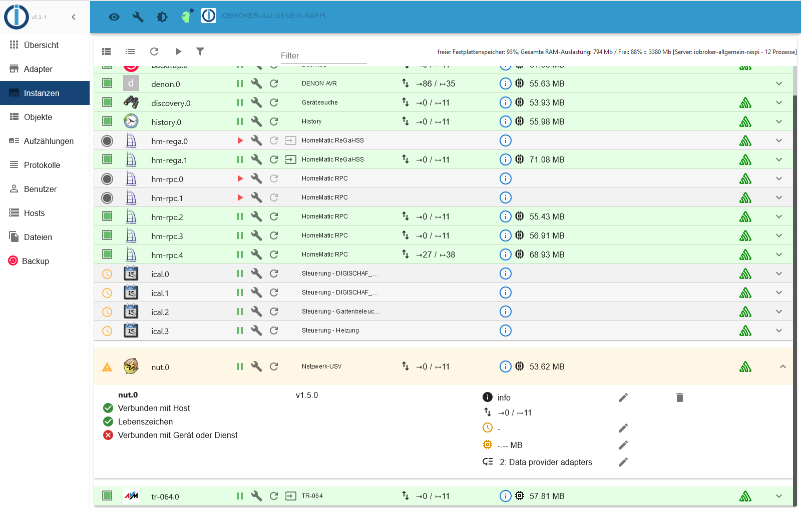

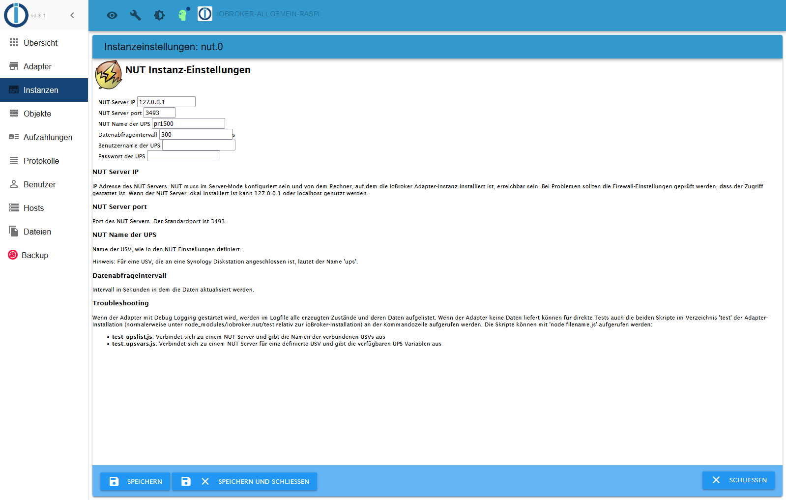

      Als Grafik bzw. Dateien angehängt habe ich Screenshots von der Konfiguration des iobroker nut-Adapters, sowie die .conf-Dateien des nut-Dienstes.iobroker nut-adapter konfig.png iobroker adapter übersicht.png
      Die im iobroker angezeigten Werte stimmen nicht mit den Werten der Technischen Daten der USV überein. Was kann ich tun?upsmon.conf upsd.users upsd.conf ups.conf nut.conf

      • Homoran
        Homoran Global Moderator Administrators @PCSHG 0 last edited by Homoran
        @pcshg-0 sagte in Probleme mit nut-Adapter -liefert falsche Daten:
        die Instanz hat ja auch keine verbindung zum UPS-Server

                Rene55 @PCSHG 0 last edited by
                @pcshg-0 In der Instanz müssen wohl auch User und Passwort vom NUT-Server eingetragen sein.
