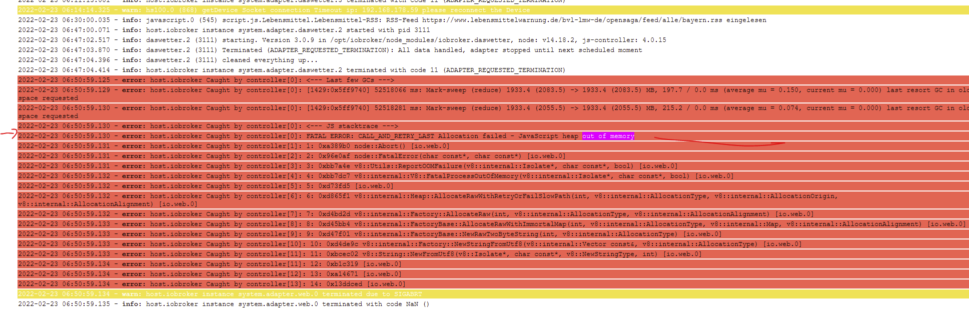

                • arteck
                  arteck Developer Most Active @skokarl last edited by
                  was ist das für eine Kiste wo der iobroker läuft ?

                      @skokarl da läuft irgendwas amok..
                      welche version des
                      js-controller
                      web
                      hast du ?
                      S wendy2702 2 Replies Last reply Reply Quote 0

                          • wendy2702
                            wendy2702 @arteck last edited by wendy2702
                            @arteck sagte in IOBroker startet selbstständig neu:
                            welche version des
                            js-controller
                            web
                            hast du ?
                            Steht eigenlich alles im Log:
                            JS-Controller z.B. in dieser Zeile:
                            2022-02-23 14:09:03.028 - info: ical.2 (3643) starting. Version 1.11.6 in /opt/iobroker/node_modules/iobroker.ical, node: v14.18.2, js-controller: 4.0.15
                            Web hier:
                            2022-02-23 06:51:31.965 - info: web.0 (3129) starting. Version 4.2.0 in /opt/iobroker/node_modules/iobroker.web, node: v14.18.2, js-controller: 4.0.15
                            Sieht auch fast so aus als wenn der WEB Adapter crasht. Kann aber auch ne folge vom OOM sein.
                            @skokarl : du solltest dir das log mal ansehen. Alles was "rot" markiert ist sind schon mal Fehler bzw. probleme. Scripte, Adapter etc. Diese dann versuchen zu beseitigen bzw. erstmal deaktivieren und schauen ob das System wieder stabil läuft.
                            arteck 1 Reply Last reply Reply Quote 0

                                	Zeile 1254: 2022-02-23 06:50:59.131 - error: host.iobroker Caught by controller[1]: 1: 0xa389b0 node::Abort() [io.web.0]
                                	Zeile 1255: 2022-02-23 06:50:59.131 - error: host.iobroker Caught by controller[2]: 2: 0x96e0af node::FatalError(char const*, char const*) [io.web.0]
                                	Zeile 1256: 2022-02-23 06:50:59.131 - error: host.iobroker Caught by controller[3]: 3: 0xbb7a4e v8::Utils::ReportOOMFailure(v8::internal::Isolate*, char const*, bool) [io.web.0]
                                	Zeile 1257: 2022-02-23 06:50:59.132 - error: host.iobroker Caught by controller[4]: 4: 0xbb7dc7 v8::internal::V8::FatalProcessOutOfMemory(v8::internal::Isolate*, char const*, bool) [io.web.0]
                                	Zeile 1258: 2022-02-23 06:50:59.132 - error: host.iobroker Caught by controller[5]: 5: 0xd73fd5 [io.web.0]
                                	Zeile 1259: 2022-02-23 06:50:59.132 - error: host.iobroker Caught by controller[6]: 6: 0xd865f1 v8::internal::Heap::AllocateRawWithRetryOrFailSlowPath(int, v8::internal::AllocationType, v8::internal::AllocationOrigin, v8::internal::AllocationAlignment) [io.web.0]
                                	Zeile 1260: 2022-02-23 06:50:59.132 - error: host.iobroker Caught by controller[7]: 7: 0xd4bd2d v8::internal::Factory::AllocateRaw(int, v8::internal::AllocationType, v8::internal::AllocationAlignment) [io.web.0]
                                	Zeile 1261: 2022-02-23 06:50:59.133 - error: host.iobroker Caught by controller[8]: 8: 0xd45bb4 v8::internal::FactoryBase::AllocateRawWithImmortalMap(int, v8::internal::AllocationType, v8::internal::Map, v8::internal::AllocationAlignment) [io.web.0]
                                	Zeile 1262: 2022-02-23 06:50:59.133 - error: host.iobroker Caught by controller[9]: 9: 0xd47f01 v8::internal::FactoryBase::NewRawTwoByteString(int, v8::internal::AllocationType) [io.web.0]
                                	Zeile 1263: 2022-02-23 06:50:59.133 - error: host.iobroker Caught by controller[10]: 10: 0xd4de9c v8::internal::Factory::NewStringFromUtf8(v8::internal::Vector const&, v8::internal::AllocationType) [io.web.0]
                                	Zeile 1264: 2022-02-23 06:50:59.133 - error: host.iobroker Caught by controller[11]: 11: 0xbcec02 v8::String::NewFromUtf8(v8::Isolate*, char const*, v8::NewStringType, int) [io.web.0]
                                	Zeile 1265: 2022-02-23 06:50:59.134 - error: host.iobroker Caught by controller[11]: 12: 0xb1c319 [io.web.0]
                                	Zeile 1266: 2022-02-23 06:50:59.134 - error: host.iobroker Caught by controller[12]: 13: 0xa14671 [io.web.0]
                                	Zeile 1267: 2022-02-23 06:50:59.134 - error: host.iobroker Caught by controller[13]: 14: 0x13ddced [io.web.0]
                                	Zeile 1268: 2022-02-23 06:50:59.134 - warn: host.iobroker instance system.adapter.web.0 terminated due to SIGABRT
                                	Zeile 1269: 2022-02-23 06:50:59.135 - info: host.iobroker instance system.adapter.web.0 terminated with code NaN ()
                                	Zeile 1270: 2022-02-23 06:50:59.135 - info: host.iobroker Restart adapter system.adapter.web.0 because enabled
                                	Zeile 1271: 2022-02-23 06:51:29.329 - info: host.iobroker instance system.adapter.web.0 started with pid 3129
                                	Zeile 1272: 2022-02-23 06:51:31.965 - info: web.0 (3129) starting. Version 4.2.0 in /opt/iobroker/node_modules/iobroker.web, node: v14.18.2, js-controller: 4.0.15
                                	Zeile 1273: 2022-02-23 06:51:32.268 - info: web.0 (3129) socket.io server listening on port 8082

                                2022-02-23 03:36:00.839 - error: javascript.0 (545) script.js.Post-IT.PostIT: TypeError: Cannot read property 'length' of null
                                2022-02-23 03:36:00.841 - error: javascript.0 (545) at Object. (script.js.Post-IT.PostIT:150:90)
                                2022-02-23 03:36:00.841 - error: javascript.0 (545) at Object.callback (/opt/iobroker/node_modules/iobroker.javascript/lib/sandbox.js:1082:38)
                                2022-02-23 03:36:00.842 - error: javascript.0 (545) at Object.stateChange (/opt/iobroker/node_modules/iobroker.javascript/main.js:530:29)
                                2022-02-23 03:36:00.842 - error: javascript.0 (545) at Immediate. (/opt/iobroker/node_modules/@iobroker/js-controller-adapter/src/lib/adapter/adapter.js:5909:56)
                                2022-02-23 03:36:00.842 - error: javascript.0 (545) at processImmediate (internal/timers.js:464:21)

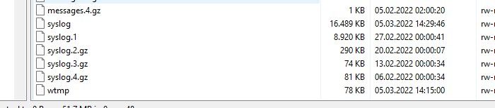

                                          gibt´s vllt etwas erkennbares unter
                                          var/log/syslog
                                          so um knapp kurz vor halb 3

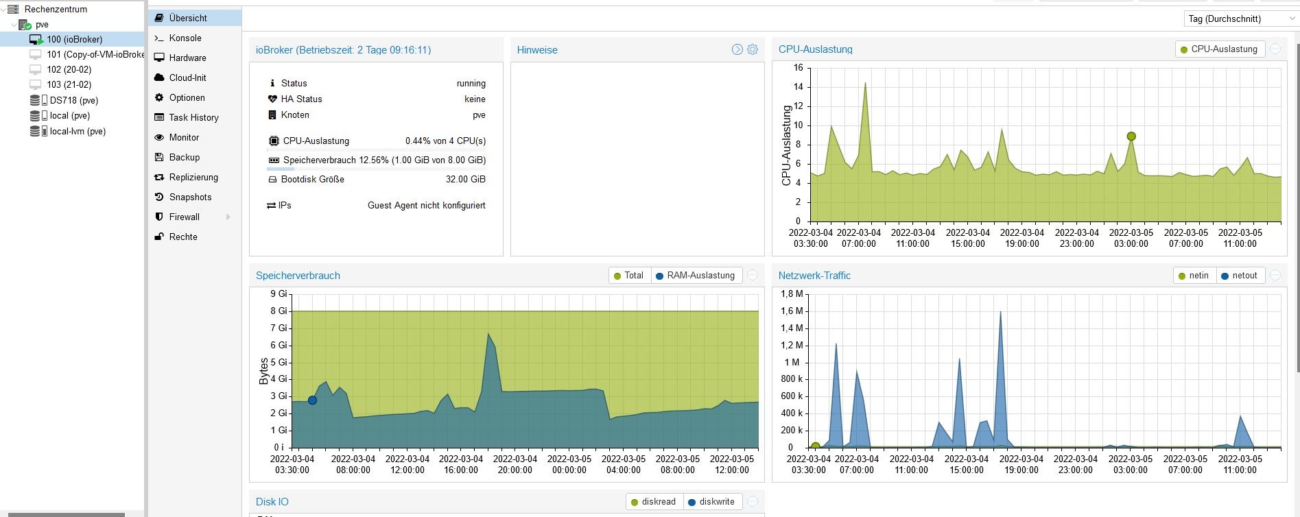

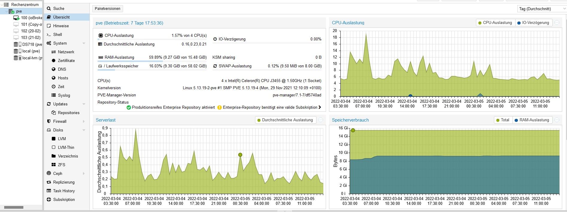

                                            @skokarl
                                            hast du ggf. RAM, Plattenplatz und/oder CPU in Proxmox überprovisioneirt?
                                            Also mehr vergeben als da ist?
                                            Bedenke dass auch Proxmox selber Ressourcen braucht.
