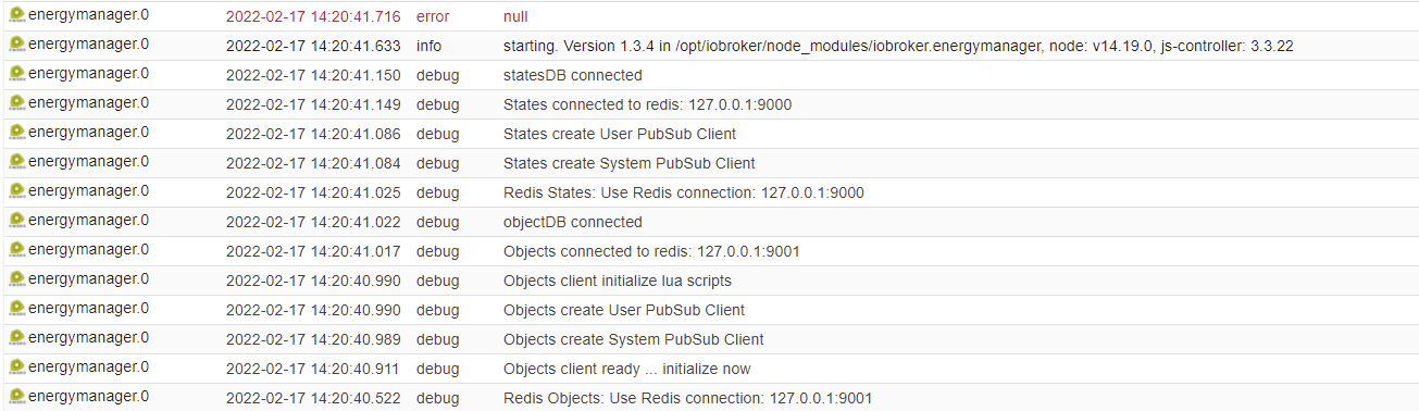

              @wendy2702
              Hier ist der Logfile. es gibt einen Error
              wendy2702 1 Reply Last reply Reply Quote 0
              • wendy2702
                wendy2702 @mcBirne last edited by
                @mcbirne Kommt nach dem error "null" nichts mehr?
                Wenn ja bitte komplett und nicht als Screenshot sondern als Text in Code Tags </> posten

                  @wendy2702
                  nein, nach dem error kommt nichts mehr
