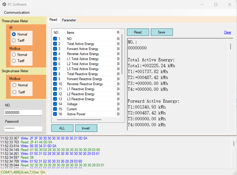

                          Habe auch so ein Orno WE 517 und 513 mit IR Schnittstelle.
                          Mit der Software von Orno und USB IR Schnittstelle bekomme ich Daten aus den Zählern.
                          Die Daten werden nicht zyklich gesendet .
                          Aber im Iobroker und dem SmartMeterAdapter bekomme ich keine Daten.
                          Ich vermute das ich die falschen Einstellungen bei den D0 Kommandos habe ?
                          Gruß Jens

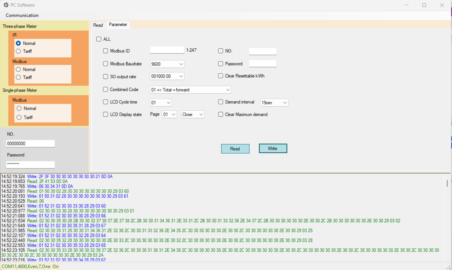

                              und was steht im Reiter Parameter?
                              das dürfte helfen um
                              @jens_nrw sagte in Orno WE 513 mit Weidmann IR-Lesekopf auslesen:
                              zu finden
                              J 1 Reply Last reply Reply Quote 0

                                • J
                                  jens_nrw @Homoran last edited by
