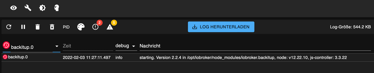

        • H
          hennerich @Homoran last edited by hennerich
          Vorher:
          Nachher (nach ca. 1 min ist der Adapter auf rot gegangen):
          Adaptereinstellungen:
          Grüße
          Henri

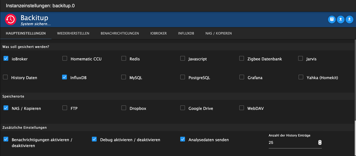

                • H
                  Schau doch mal in meine Adapterkonfiguration. Was muss ich denn einstellen? Dachte, dass der Haken bei Debug aktivieren ausreichen würde.
                  Homoran simatec 2 Replies Last reply Reply Quote 0
                  • Homoran
                    Homoran Global Moderator Administrators @hennerich last edited by Homoran
                    @hennerich sagte in Backitup Adapter bleibt rot - keine Debug Meldungen:
                    wo??
                    die Logstufe der Instanz musst du auf debug stellen.
                    • Seite Instanzen
                    • Expertenmodus an
                    • Zeile Backitup
                    • Spalte Logstufe
                      umschalten auf debug
                    https://www.iobroker.net/#de/documentation/admin/instances.md?12logstufe
                    H 1 Reply Last reply Reply Quote 1

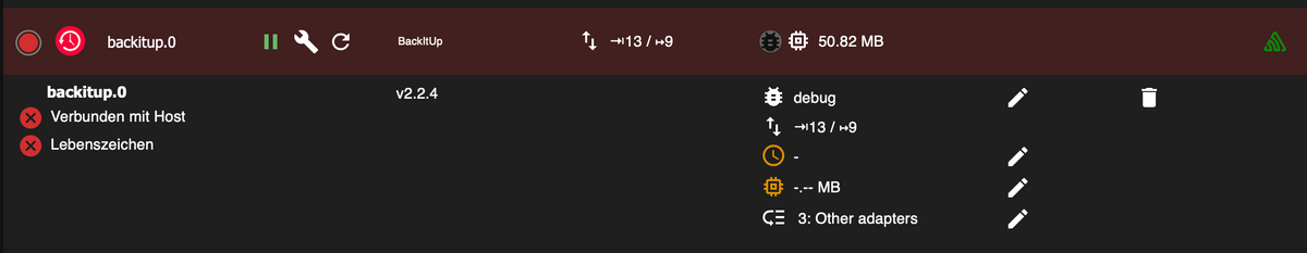

                      • H
                        Oh man, das muss einer wissen. Sorry! Ich dachte immer, dass der Schalter innerhalb der Adapterkonfiguration den Loglevel setzen würde. Über den Expertenmodus bin ich nie gegangen. Danke für die hilfreiche Info!
                        Hier die Logs:
                        2022-02-03 12:10:57.674 - info: host.raspberrypi stopInstance system.adapter.backitup.0 (force=false, process=true)
                        2022-02-03 12:10:57.757 - info: host.raspberrypi stopInstance system.adapter.backitup.0 send kill signal
                        2022-02-03 12:10:58.762 - info: host.raspberrypi stopInstance system.adapter.backitup.0 killing pid 9458
                        2022-02-03 12:11:00.830 - info: host.raspberrypi instance system.adapter.backitup.0 started with pid 9542
                        2022-02-03 12:11:01.976 - debug: backitup.0 (9542) Redis Objects: Use Redis connection: 127.0.0.1:9001
                        2022-02-03 12:11:02.016 - debug: backitup.0 (9542) Objects client ready ... initialize now
                        2022-02-03 12:11:02.030 - debug: backitup.0 (9542) Objects create System PubSub Client
                        2022-02-03 12:11:02.032 - debug: backitup.0 (9542) Objects create User PubSub Client
                        2022-02-03 12:11:02.033 - debug: backitup.0 (9542) Objects client initialize lua scripts
                        2022-02-03 12:11:02.051 - debug: backitup.0 (9542) Objects connected to redis: 127.0.0.1:9001
                        2022-02-03 12:11:02.061 - debug: backitup.0 (9542) objectDB connected
                        2022-02-03 12:11:02.063 - debug: backitup.0 (9542) Redis States: Use Redis connection: 127.0.0.1:9000
                        2022-02-03 12:11:02.074 - debug: backitup.0 (9542) States create System PubSub Client
                        2022-02-03 12:11:02.075 - debug: backitup.0 (9542) States create User PubSub Client
                        2022-02-03 12:11:02.087 - debug: backitup.0 (9542) States connected to redis: 127.0.0.1:9000
                        2022-02-03 12:11:02.088 - debug: backitup.0 (9542) statesDB connected
                        2022-02-03 12:11:02.466 - debug: backitup.0 (9542) Plugin sentry Initialize Plugin (enabled=true)
                        2022-02-03 12:11:02.987 - info: backitup.0 (9542) starting. Version 2.2.4 in /opt/iobroker/node_modules/iobroker.backitup, node: v12.22.10, js-controller: 3.3.22
                        2022-02-03 12:11:03.041 - debug: backitup.0 (9542) Backitup has recognized a linux system

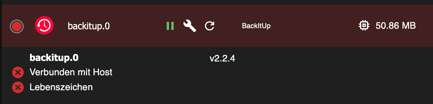

                          • H
                            hennerich @simatec last edited by hennerich
                            @simatec sagte in Backitup Adapter bleibt rot - keine Debug Meldungen:
                            @hennerich
                            Mach mal einen iobroker restart
                            Hab ich eben gemacht. Dauerte nur ewig wegen diesem Problem hier.
                            Hier das Log (sorry, wenns etwas länger ist)
                            2022-02-03 12:21:48.266 - info: host.raspberrypi instance system.adapter.backitup.0 started with pid 10583
                            2022-02-03 12:21:49.801 - debug: backitup.0 (10583) Redis Objects: Use Redis connection: 127.0.0.1:9001
                            2022-02-03 12:21:49.890 - debug: backitup.0 (10583) Objects client ready ... initialize now
                            2022-02-03 12:21:49.893 - debug: backitup.0 (10583) Objects create System PubSub Client
                            2022-02-03 12:21:49.895 - debug: backitup.0 (10583) Objects create User PubSub Client
                            2022-02-03 12:21:49.897 - debug: backitup.0 (10583) Objects client initialize lua scripts
                            2022-02-03 12:21:49.938 - debug: backitup.0 (10583) Objects connected to redis: 127.0.0.1:9001
                            2022-02-03 12:21:49.950 - debug: backitup.0 (10583) objectDB connected
                            2022-02-03 12:21:49.953 - debug: backitup.0 (10583) Redis States: Use Redis connection: 127.0.0.1:9000
                            2022-02-03 12:21:49.965 - debug: backitup.0 (10583) States create System PubSub Client
                            2022-02-03 12:21:49.967 - debug: backitup.0 (10583) States create User PubSub Client
                            2022-02-03 12:21:49.981 - debug: backitup.0 (10583) States connected to redis: 127.0.0.1:9000
                            2022-02-03 12:21:49.983 - debug: backitup.0 (10583) statesDB connected
                            2022-02-03 12:21:50.388 - debug: backitup.0 (10583) Plugin sentry Initialize Plugin (enabled=true)
                            2022-02-03 12:21:50.722 - info: backitup.0 (10583) starting. Version 2.2.4 in /opt/iobroker/node_modules/iobroker.backitup, node: v12.22.10, js-controller: 3.3.22
                            2022-02-03 12:21:50.797 - debug: backitup.0 (10583) Backitup has recognized a linux system

                            2022-02-03 12:22:06.640 - info: sourceanalytix.0 (10643) Welcome to SourceAnalytix, making things ready ...
                            2022-02-03 12:22:06.711 - info: sourceanalytix.0 (10643) Found 4 SourceAnalytix enabled states
                            2022-02-03 12:22:06.713 - info: sourceanalytix.0 (10643) Initialising (1 of 4) "javascript.0.Verbrauchszaehler.HeizölVerbrauchTotal"
                            2022-02-03 12:22:06.774 - error: sourceanalytix.0 (10643) Check settings for javascript.0.Verbrauchszaehler.HeizölVerbrauchTotal ! Known valueAtDeviceReset : (8432.67) > known cumulative value (0) cannot proceed
                            2022-02-03 12:22:06.774 - error: sourceanalytix.0 (10643) Troubleshoot Data javascript.0.Verbrauchszaehler.HeizölVerbrauchTotal custom Data : {"_id":"javascript.0.Verbrauchszaehler.HeizölVerbrauchTotal","type":"state","common":{"name":"HeizölVerbrauchTotal","role":"","type":"number","desc":"Manuell erzeugt","def":"","unit":"Liter","read":true,"write":true,"custom":{"influxdb.0":{"enabled":true,"changesOnly":false,"debounce":0,"maxLength":10,"retention":"31536000","changesRelogInterval":0,"changesMinDelta":0,"storageType":"","aliasId":""},"sourceanalytix.0":{"enabled":true,"alias":"","selectedPrice":"Oil","selectedUnit":"l","costs":true,"consumption":true,"meter_values":false,"start_day":8446.41,"start_week":8446.41,"start_month":8421.220000000001,"start_quarter":8421.220000000001,"start_year":8421.220000000001,"valueAtDeviceReset":8432.67,"valueAtDeviceInit":null,"cumulativeValue":8446.41}}},"native":{},"from":"system.adapter.sourceanalytix.0","user":"system.user.admin","ts":1641164400727,"acl":{"object":1636,"owner":"system.user.admin","ownerGroup":"system.group.administrator","state":1636}}
                            2022-02-03 12:22:06.775 - error: sourceanalytix.0 (10643) Cannot handle calculations for javascript.0.Verbrauchszaehler.HeizölVerbrauchTotal, check log messages and adjust settings!
                            2022-02-03 12:22:06.777 - error: sourceanalytix.0 (10643) Initialization of javascript.0.Verbrauchszaehler.HeizölVerbrauchTotal failed, check warn messages !
                            2022-02-03 12:22:06.777 - info: sourceanalytix.0 (10643) Initialising (2 of 4) "shelly.0.SHPLG-S#B4CF23#1.Relay0.Power"
                            2022-02-03 12:22:08.657 - info: sourceanalytix.0 (10643) Initialization of shelly.0.SHPLG-S#B4CF23#1.Relay0.Power successfully
                            2022-02-03 12:22:08.658 - info: sourceanalytix.0 (10643) Initialising (3 of 4) "shelly.0.SHPLG2-1#2F4EF7#1.Relay0.Power"
                            2022-02-03 12:22:09.550 - info: daswetter.0 (10553) Terminated (ADAPTER_REQUESTED_TERMINATION): All data handled, adapter stopped until next scheduled moment
                            2022-02-03 12:22:09.940 - info: sourceanalytix.0 (10643) Initialization of shelly.0.SHPLG2-1#2F4EF7#1.Relay0.Power successfully
                            2022-02-03 12:22:09.941 - info: sourceanalytix.0 (10643) Initialising (4 of 4) "javascript.0.Verbrauchszaehler.StromVerbrauchTotal"
                            2022-02-03 12:22:10.067 - info: daswetter.0 (10553) cleaned everything up...
                            2022-02-03 12:22:10.138 - info: host.raspberrypi instance system.adapter.daswetter.0 terminated with code 11 (ADAPTER_REQUESTED_TERMINATION)
                            2022-02-03 12:22:10.808 - info: sourceanalytix.0 (10643) Initialization of javascript.0.Verbrauchszaehler.StromVerbrauchTotal successfully
                            2022-02-03 12:22:10.817 - warn: sourceanalytix.0 (10643) Cannot handle calculations for 1 of 4 enabled states, check error messages
                            2022-02-03 12:22:10.818 - info: sourceanalytix.0 (10643) Successfully activated SourceAnalytix for 3 of 4 states, will do my Job until you stop me!
