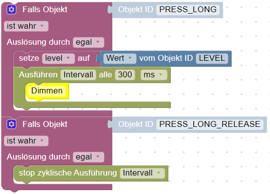

                  Also hier nun meine Lösung nach Deinem Ansatz:
                  Läuft so wie ich es möchte, danke Euch beiden.
                  Oli
                  paul53 Homoran 2 Replies Last reply Reply Quote 0
                  • paul53
                    paul53 @Oliver Lamm last edited by paul53
                    @oliver-lamm sagte: Also hier nun meine Lösung nach Deinem Ansatz:
                    Das entspricht nicht meinem Ansatz! Keine Trigger innerhalb von Triggern verwenden!
                    Bei mir sind die Trigger untereinander und triggern auf "wahr". Die Abfrage auf "wahr" ist sinnlos, da der Wert immer "wahr" ist.

                        Ich hatte den falschen Screenshot hochgeladen, zwar direkt korrigiert aber evtl haben sich unsere Antworten überschnitten. Der zweite Triggerblock ist unterhalb.
                        Wo genau liegt denn bei den HM-Schaltern der Unterschied zwischen "aktualisiert" und "wahr". beide müssten doch das gleiche Ergebnis liefern da der State immer "wahr" ist oder ?
                        • paul53
                          @oliver-lamm sagte: Unterschied zwischen "aktualisiert" und "wahr". beide müssten doch das gleiche Ergebnis liefern da der State immer "wahr" ist oder ?
                          Ja, deshalb ist die Abfrage des Wertes innerhalb des Trigger nutzlos.
