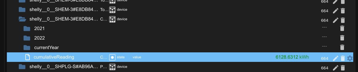

    @jens-meyer Es fängt schonmal mit der Eiheit an: kWh sind nicht Wh
    Warum ist der "startwert" von heute grösser wie der aktuelle? (wenn das in Wh umgerechnet wurde..)
    Hier passt doch noch mehr nicht

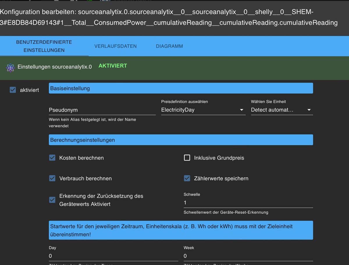

    @guergen
    Egal was da steht ob wh oder kWh es wird nix unter sourceanalytix angelegt
    Ich weiß nicht mehr weiter woran das liegen könnte
    Ich hab auch ein anderes Gerät versucht.. es wird aber nichts sourceanalytix über
    Geben
    Der startwert ist nicht grösser wie der aktuelle.. das eine waren kWh das andere wh
    Hab ja auch alles auf 0 gestellt…. Geht ja auch nicht

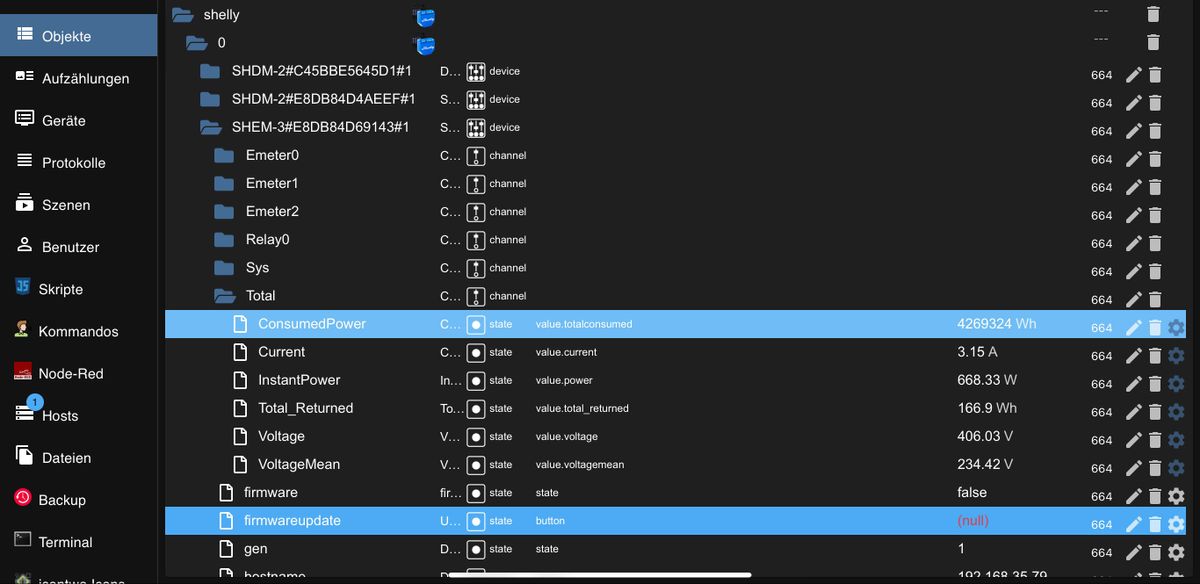

      @jens-meyer sagte in source analytix Adapter:
      @crunchip sagte in source analytix Adapter:
      bevor du SA wieder startest, das Raw vom shelly ansehen( vom Datenpunkt, den du loggen möchtest), ob da noch ein Eintrag von SA zu finden ist.
      Hast du das gemacht?
      Jens MeyerJ 1 Antwort Letzte Antwort
      • crunchipC crunchip
        Jens MeyerJ Offline
        Jens MeyerJ Offline
        Jens Meyer
        #23
        @crunchip
        Du meinst das hIer ?

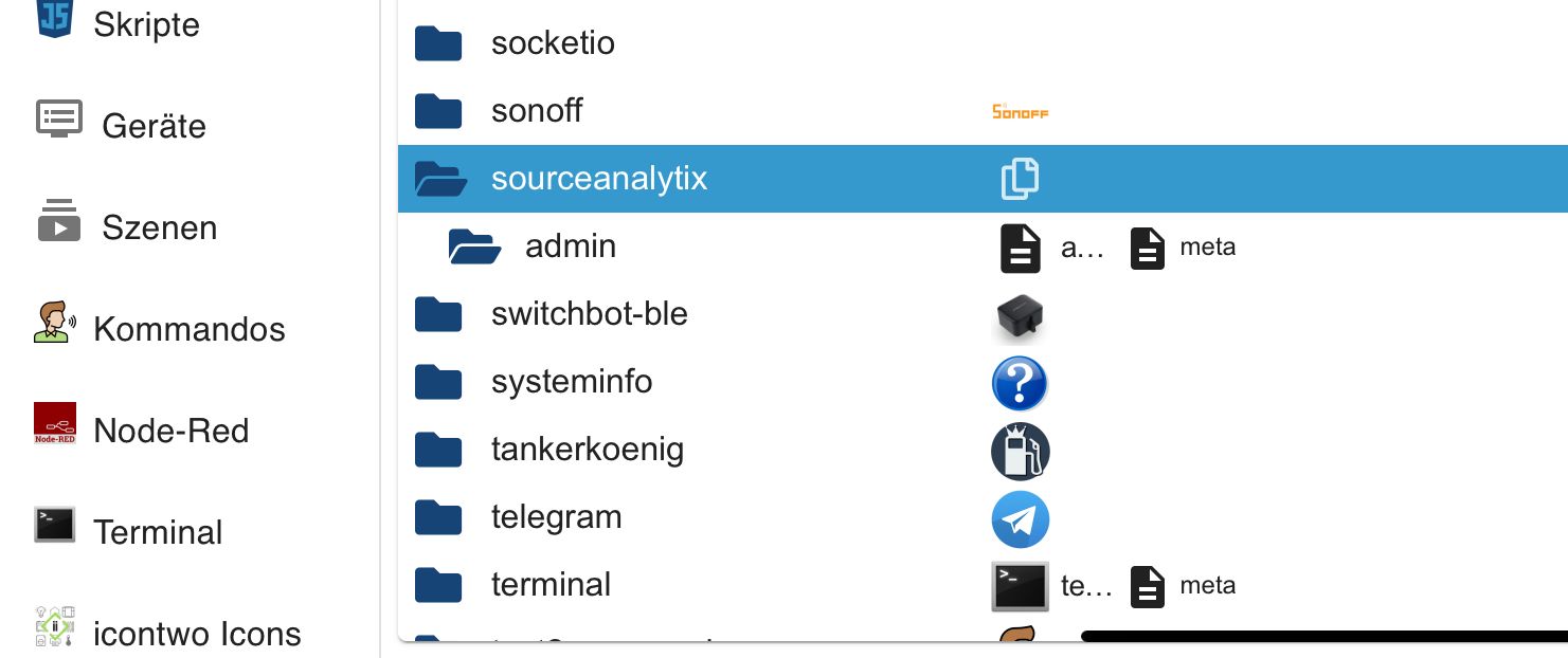

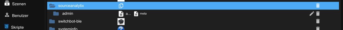

            @crunchip
            Der Adapter sourceanalytix ist gestoppt und unter Objekte sourceanalytix steht bloß noch Der ordNer admin

              @jens-meyer ok passt soweit, jetzt machst du deine Einstellung fürs loggen, unit, startwert....
              Und zeigen, aber noch nicht starten

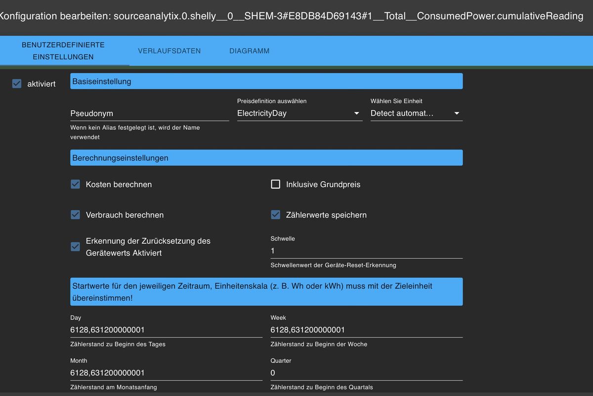

                @crunchip
                Admin rechte aktiviert
                Sourceanalytix aktiviert
                Unter Unit lässt sich nIchts aUswählen unter Einheit auch Nicht
                Die haken hAbe ich gesetzt und den startWert mit Absicht auf 0 gelassen
                Adapter ist noch NicHt gestartet

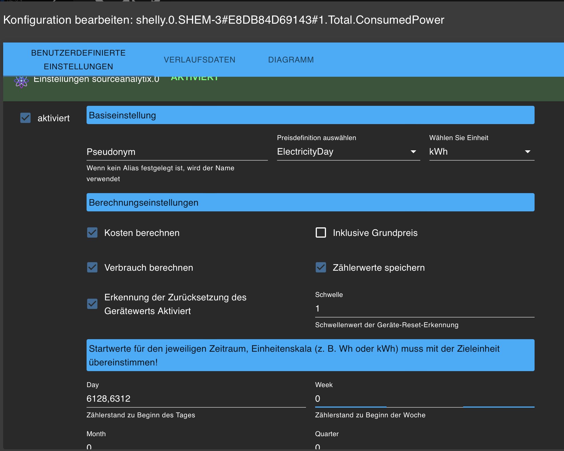

                      #30
                      @jens-meyer stopp, sorry hatte bei Sa aktiviert, gedacht du hast schon gestartet und nicht mehr zu Ende gelesen.
                      Was meinst du mit
                      Du hast bei unit auf "automatik" stehen
                      Stell dort wh ein
                      Und bei Startwert Tag den aktuellen Zählerstand

                                "changesMinDelta": 0,
                                "storageType": "",
                                "aliasId": ""
                              "sourceanalytix.0": {
                                "enabled": true,
                                "selectedUnit": "Detect automatically",
                                "deviceResetLogicEnabled": true,
                                "threshold": 1,
                                "start_day": 4270064,
                                "start_week": 0,
                                "start_month": 0,
                                "start_quarter": 0,
                                "start_year": 0,
                                "costs": true,
                                "consumption": true,
                                "meter_values": true
                          "native": {},
                          "_id": "shelly.0.SHEM-3#E8DB84D69143#1.Total.ConsumedPower",
                          "acl": {
                            "object": 1636,
                            "state": 1636,
                            "owner": "system.user.admin",
                          "user": "system.user.admin",
                          "ts": 1648152563247
                        Das ist das was ich ändern konnte.. speichern ist sonSt ausgegraut
                        Hab’s aber über die raw geschrieben
                        So sieht’s jetzt aus
                        Der Adapter ist immer noch nicht gestartet

                          @jens-meyer es fehlt die Preisdefinition, im Raw sollst du gar nichts schreiben
                            Jens MeyerJ Offline
                            Jens MeyerJ Offline

                            @crunchip
                            So sieht es jetzt aus
                              "type": "state",
                              "common": {
                                "name": "ConsumedPower",
                                "type": "number",
                                "role": "value.totalconsumed",
                                "read": true,
                                "write": false,
                                "def": 0,
                                "unit": "Wh",
                                "custom": {
                                  "influxdb.0": {
                                    "enabled": true,
                                    "changesOnly": true,
                                    "debounce": "1000",
                                    "retention": 0,
                                    "changesRelogInterval": 0,
                                    "storageType": "",
                                    "aliasId": ""
                                    "enabled": true,
                                    "selectedUnit": "wh",
                                    "threshold": 1,
                                    "start_week": 0,
                                    "start_month": 0,
                                    "start_quarter": 0,
                                    "start_year": 0,
                                    "costs": true,
                                    "meter_values": true,
                                    "selectedPrice": "ElectricityDay"
                              "native": {},
                              "acl": {
                                "object": 1636,
                                "state": 1636,
                              "ts": 1648153768966
                            Adapter ist noch nicht gestartet

                              crunchipC Abwesend
                              crunchipC Abwesend
                              crunchip
                              #34
                              @jens-meyer ok sollte richtig sein.
                              Dann kannst du SA nun starten
                                Jens MeyerJ Offline
                                Jens MeyerJ Offline
                                Jens Meyer
                                #35
                                @crunchip
                                Ja aber wie gehabt es wird nix angelegt unter sourceanalytix
                                • Jens MeyerJ Jens Meyer
                                  @crunchip

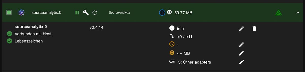

                                  crunchipC Abwesend
                                  crunchipC Abwesend
                                  crunchip
                                  #36
                                  @jens-meyer kommt etwas im log
                                    Jens MeyerJ Offline
                                    Jens MeyerJ Offline
                                    Jens Meyer
                                    #37
                                    @crunchip
                                    Nein im log steht nix
                                    Leider.. da wüsste ich ja mehr

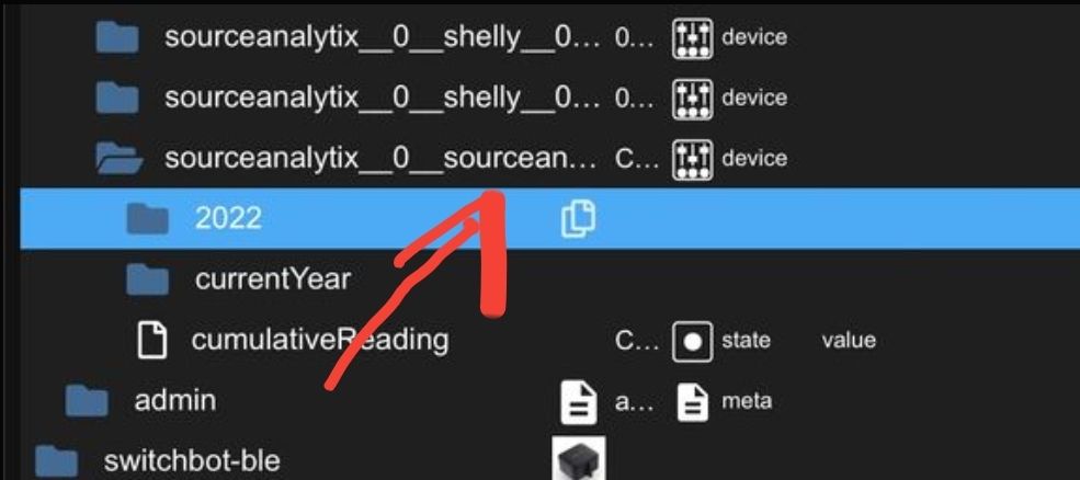

                                      crunchipC Abwesend
                                      crunchipC Abwesend
                                      crunchip
                                      #38
                                      steht nix
                                      Kann nicht sein
                                      Schalte die SA instanz mal auf debug und dann das log zeigen
                                        steht nix
                                        Kann nicht sein
                                        Jens MeyerJ Offline
                                        Jens MeyerJ Offline
                                        Jens Meyer
                                        #39
                                        @crunchip
                                          @crunchip
                                          crunchipC Abwesend
                                          crunchipC Abwesend
                                          crunchip
                                          #40
                                          @jens-meyer da scheint wohl was mit der Installation nicht zu passen, de/installier SA nochmal.
                                          Danach deine Sachen wieder einstellen, wie zuletzt. Dann sollte es funktionieren
