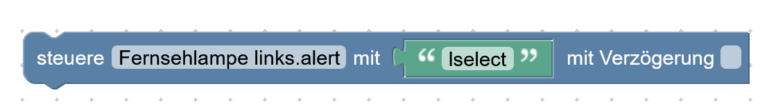

    Da ich mich ja immer noch schwer tue mit Blockly, habe ich mich gefreut zu lesen das es einen relativ leichten befehl gibt um die Lampen 15sek blicken zu lassen..sieht bei mir dann so aus:
    Blink aber nix...
    Von meinem Wunsch, die Farbe anzugeben, mal ganz zu schweigen...

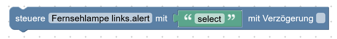

    Versuch mal bitte als Text select ansatt was du darin stehen hast. Bei mir blinkt die Lampe dann auf.

      Hast Du da noch was zusätzlich drin das es blinkt? Eine Schleife?

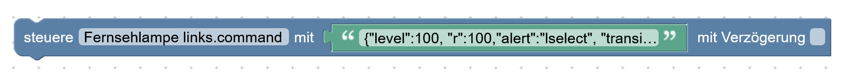

          @cinimod
          Command Datenpunkt? bin DAU
          Bei deine Hue Lampe hast du doch einen Datenpunkt der "command" oder "cmd" heißt !?
          trag da mal das ein, nur erstmal zum testen:
          {"level":100, "r":100,"alert":"lselect", "transitiontime":0}
          G Offline
          G Offline
          gluecksmann
          @cinimod
          tut sich nix... auch mit dem lselect habe ich probiert...

            @cinimod said in Hue Blinkt nicht:
            das geht.

            überprüf doch bitte nocheinmal ob du ein kleines L vor dem select stehen hasst. Es darf kein großes i sein.
            Die Lampe muss allerdings vorher eingeschaltet sein, macht das deine Szene?

              Also mit dem Command Befehl will nicht klappen... aber der wohl entscheidende Hinweis war das die Lampe vorher AN sein muß.....Vielen vielen Dank !! Jetzt klappt es...

                  Freue mich das es jetzt geht.... aber erstaunlich das Du der erste bis, der es erähnt, das die Lampe an sein muß...

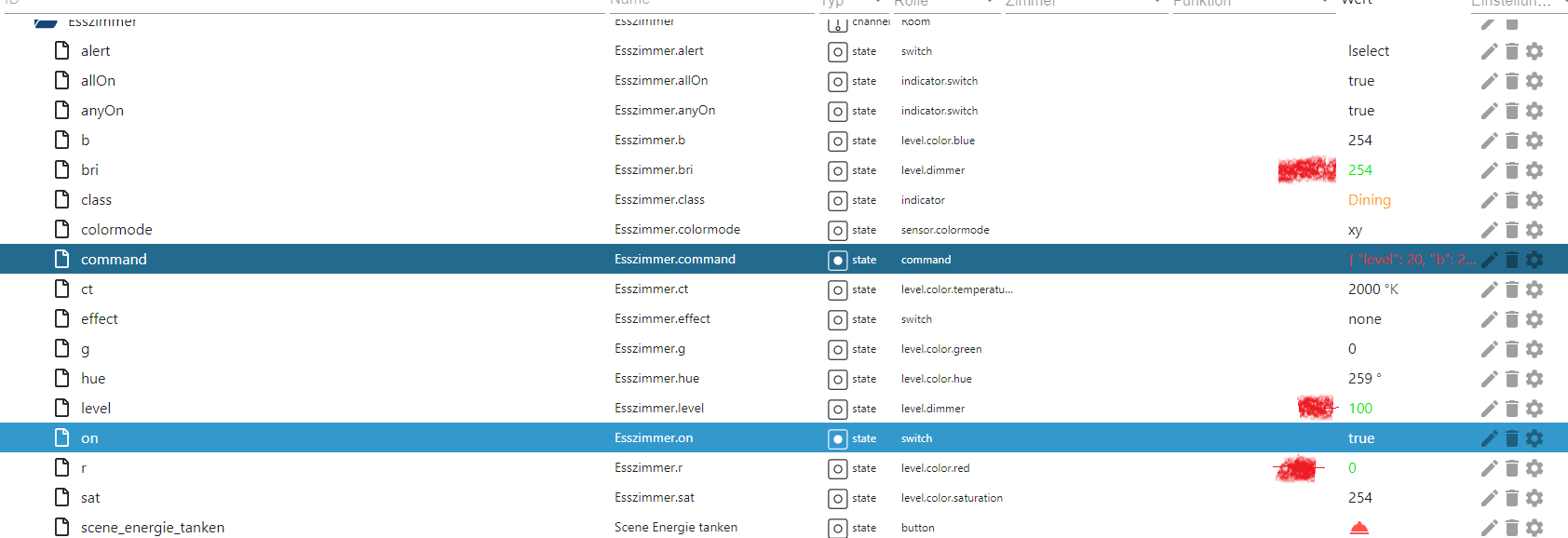

                                      ich habe dazu auch mal eine Frage.
                                      Das Blinken funktioniert bei mir super.
                                      Was bei mir aber nicht funktioniert, ist der Level Befehl.
                                      { "on": true, "level": 1, "b": 254, "alert": "lselect"}
                                      hat die gleiche Helligkeit wie
                                      { "on": true, "level": 100, "b": 254, "alert": "lselect"}
                                      Problem tritt auch auf, wenn ich es ohne "alert" nutze.

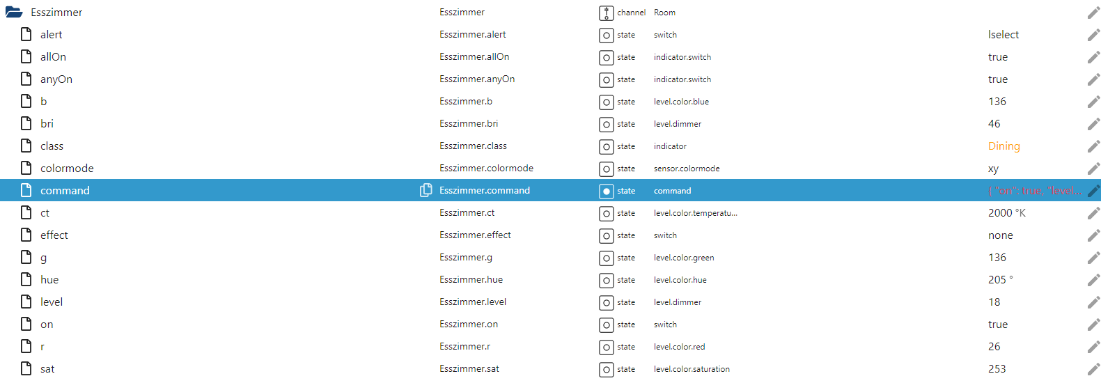

                                          @mariatschi0815
                                          ja hab ich.
                                          hab es auch weiter eingegrenzt.
                                          { "on": true,"level":18} funktioniert einwandfrei.
                                          Wenn ich aber eine Farbe (RG oder B) verändere, wird Level sofort auf Level 100 geändert.
                                          also auch wenn ich das in den objekten direkt mache.
