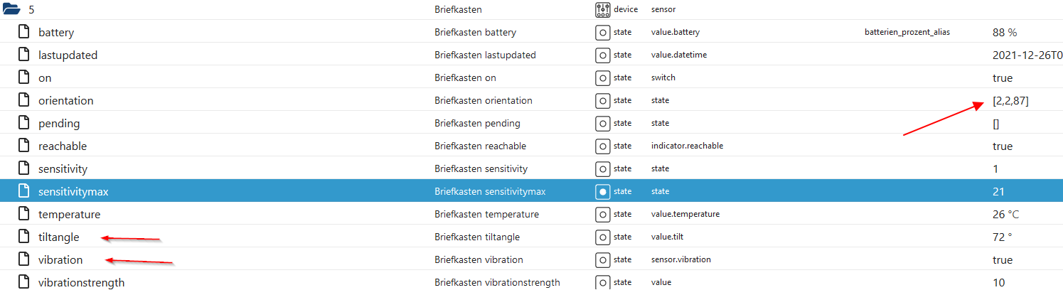

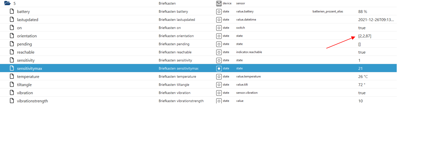

      da ich meinen Briefkasten smart machen möchte hatte ich die Vorstellung ich benutze einen Vibrationssensor um durch Erschütterung mir mitteilen zu lassen das Post eingeworfen ist und und per "Briefkasten orientation" mir mitteilen zu lassen ob der Briefkasten geleert worden ist.
      Meine Frage wie bekomme ich im Bild markiert die Zahlen auseinander in 3 Datenpunkten zerstückelt:
      Hoffe es ist jemand der mir helfen kann??
      MfG
      helfi9999

        crunchip Forum Testing Most Active @helfi9999 last edited by crunchip

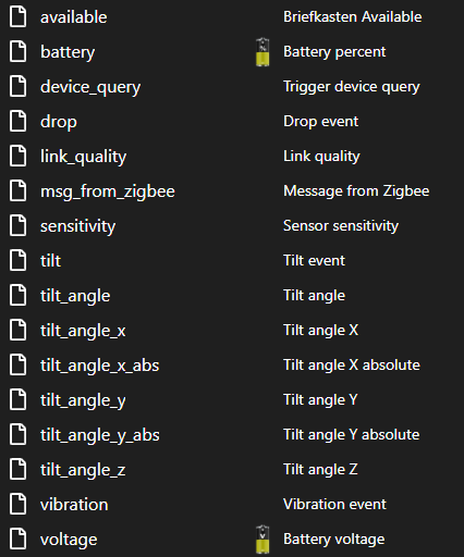

        @helfi9999 hab den Sensor nicht, habe ich doch, war verwirrt wegen den Datenpunkten, aber die Frage, für was sind diese Zahlen, müsstest du nicht nicht tiltangle und vibration verwenden
        bei mir sieht das so aus
        H 1 Reply Last reply Reply Quote 0

          helfi9999 @crunchip last edited by helfi9999
          @crunchip hi
          besitze nur die DP`s (wie auf dem Screenshot zu sehen) andere sind leider nicht vorhanden.
          Die Punkte zeigen mir welche Stellung der Briefkasten Deckel hat.
          crunchip 1 Reply Last reply Reply Quote 0
            @helfi9999 die genannten sind doch auf deinem screen zu sehen

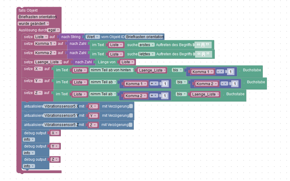

              @crunchip habe aber tiltangle x usw. nicht und der DP funktioniert nicht richtig mit der aktualisierung. vibration aktualisiert.
              Habe jetzt das Blockly zum zerschneiden hinbekommen
              Homoran crunchip paul53 3 Replies Last reply Reply Quote 0

                Homoran Global Moderator Administrators @helfi9999 last edited by
                @helfi9999 sagte in Aqara Vibrations Sensor als Briefkasten Melder:
                das ist dein Screenshot!
                  aber die Gradzahl und vibration hast du
                  mit was ist denn der sensor eingebunden, bzw sind das alias Datenpunkte?
                  • paul53
                    paul53 @helfi9999 last edited by
                    @helfi9999 sagte: Habe jetzt das Blockly zum zerschneiden hinbekommen
                    Wenn der Datenpunkt-Typ "array" ist, geht es einfacher:
                    Wert (unter "Trigger"):
                    • H
                      helfi9999 @paul53 last edited by
                      @paul53 supi hat gut geklappt. Danke

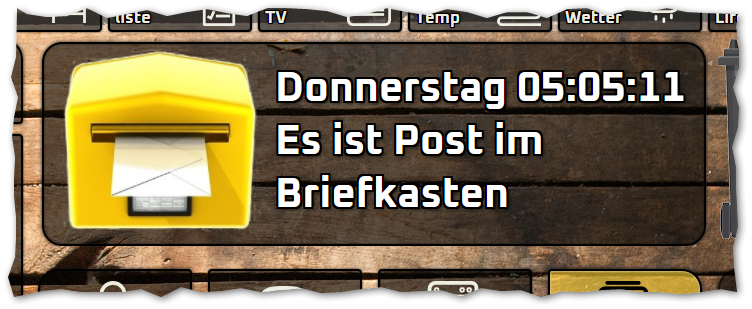

                              • H
                                @crunchip in jeder Richtung verändern sich die Zahlen hatte es vorher getestet. Z.b. wenn tür zu dann wert 1,1,1 wenn tür auf dann wert 2,4,6
                                Damit wollte ich eigentlich bewirken wenn tür auf wert ändert sich dann soll in der vis die Mitteilung ausgeblendet werden.
                                Die Vibration nehme ich um in der vis die Mitteilung anzuzeigen

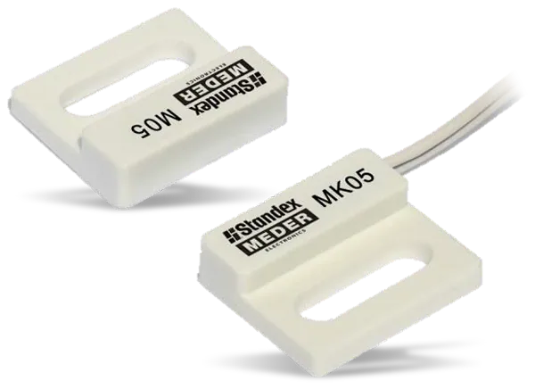

                                      • Fabio
                                        Fabio @helfi9999 last edited by
                                        @helfi9999 ich weiß nicht ob dir das weiter hilft aber: Ich habe mit sehr vielen Dingen rum probiert und zum Schluss habe ich folgendes gemacht. Ich habe zwei Zigbee Türkontakte von Bitron gekauft. Habe dann den Reedkontakt entfernt und dafür ein Microschalter angeschlossen mit längeren Kabel. Dann die Schalter im Briefkasten an günstigen Stellen festgeklebt. Danach kannst du absolut zuverlässig prüfen wurde Einwurfklappe geöffnet oder wurde die Post entnommen. Ich habe mit Erschütterungsensoren Experimente gemacht kam aber auf keine Zuverlässige Lösung.
