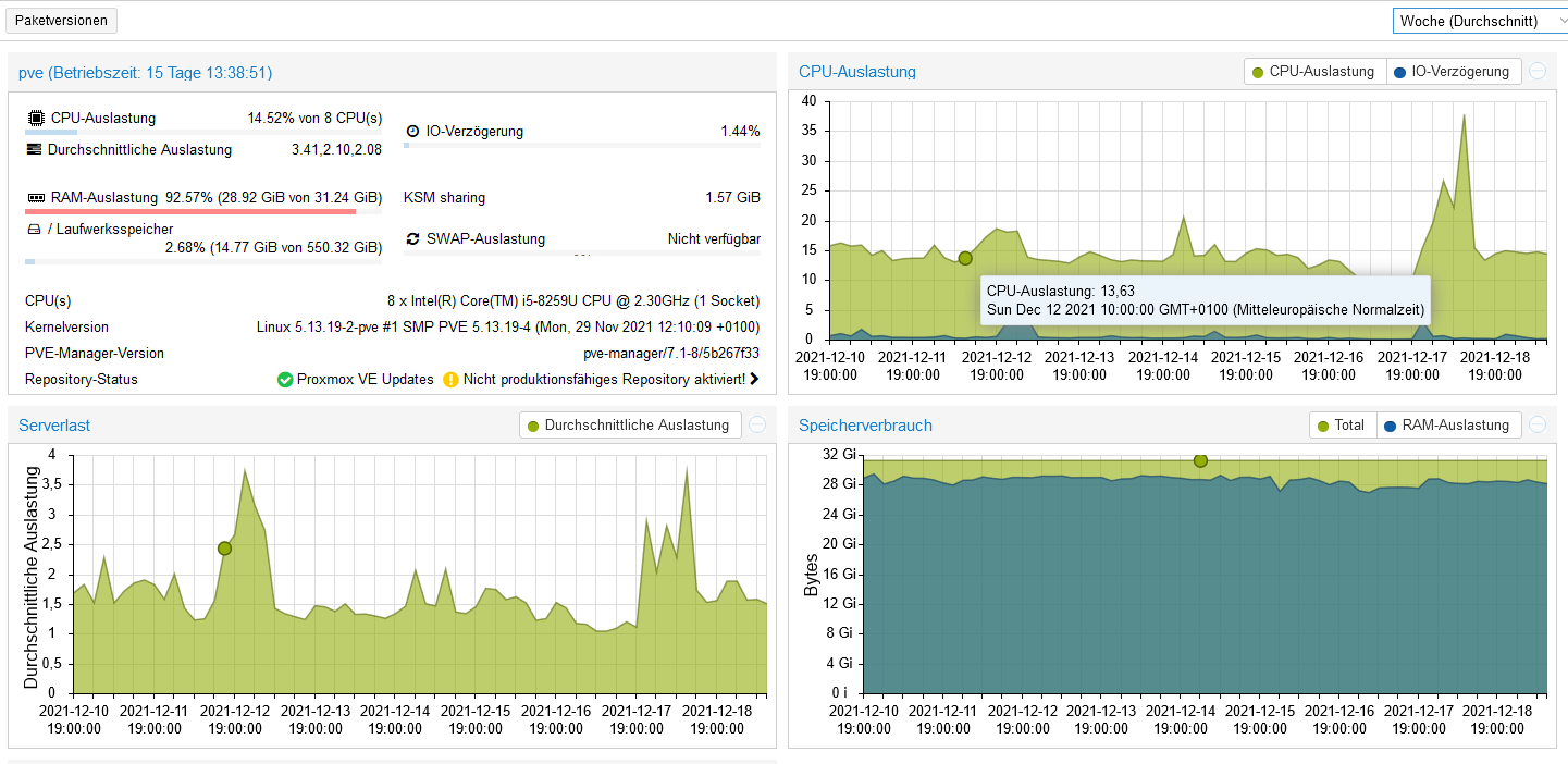

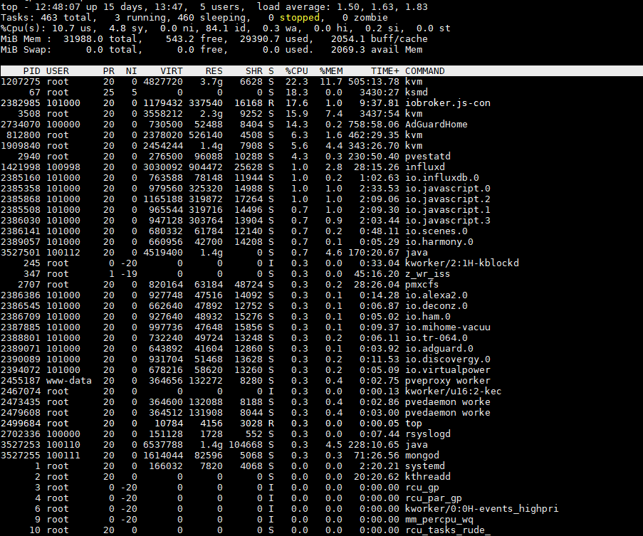

    TOP spuckt aktuell das aus:
    Wenn ich von allen Containern und VMs die Speicherzuweisung zusammen rechne, komme ich ca auf 17GB, im System sind 32 GB verbaut. Sollte doch eigentlich dicke reichen. Da es hier ja auch einige Proxmox Profis gibt, kann man da irgend etwas machen, damit der Prozess nicht gekillt wird ? ioBroker habe ich momentan 4GB zugewiesen, die RAM Auslastung liegt bei 80%.
    Allerdings liegt die Gesamtauslastung des RAMs schon bei 92% oder so. Allerdings denke ich, dass es der Effekt ist, da bei Linux ja nichts verschwendet wird und bei Bedarf freigegeben wird ?! Da bin ich überfragt, ob es in dieser Ansicht das gleiche ist. Ansonsten weiß ich nicht, wie der Verbrauch zustande kommt.
      Danke schon mal für die Antworten
      Gruß Holger
      crunchipC Abwesend
      crunchipC Abwesend
      crunchip
      @holger76 sagte in JS-Controller startet ständig neu (out of mem in Proxmox):
      sieht man doch, das der Ram verbraucht ist, zumal Proxmox selbst ja auch Ram benötigt, desweiteren hast du den swap deaktiviert
      Holger76H 1 Antwort Letzte Antwort

        Holger76H Offline
        Holger76H Offline
        Holger76
        @crunchip
        ja klar, proxmox braucht auch. aber 15GB ? Ich ging jetzt halt davon aus, dass der Stets aufgefüllt wird bis zur einer gewissen Grenze, eigtnlich keinne ich das auch nur so, dass er min. 80-90% hat, egal wieviel ich am laufen habe. Das ist schon extrem merkwürdig.
        Das mit dem swap stimmt natürlich, allerdings weiß ich nun nicht, wie ich das aktivieren kann. Wahrscheinlich gar nicht, ohne neu aufzusetzen ? Ich kann mir auch nicht erklären, wie das Zustande gekommen ist, dass da keiner aktiviert ist. Der lagert dann auf Festplatte aus, wenn ich das richtig verstanden habe. Heißt dann aber im klartext, da fehlt wirklich RAM. Wo man dann wohl sagen muss, das System an sich braucht wirklich min. genauso viel RAM, wie für die Cont.+VMs zugewiesen sind 🙄

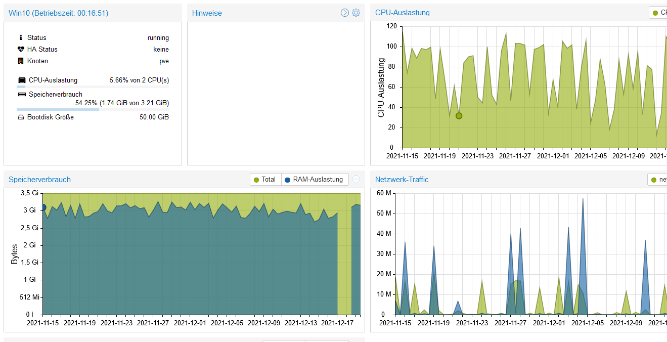

            Ich find es auch komisch, weil ich nun bis auf 2 VMs alles auf Container habe und eigentlich nicht mehr habe. Ok, statt Loganalyzer nutze ich seit kurzem Graylog, was etwas mehr futtert, Erstes hatte ich vorher bei Influx mit in der VM, jetzt als separaten Container.
            Ich hab die VMs noch nicht gelöscht, aber deaktiviert.. da sollten sie ja nichts verbrauchen. Wenn ich Win10 stoppe, habe ich wirklich ca 3000MB mehr und bin bei 80%.

              @holger76 Seltsam.
              Aber mal so am Rande: Win 10 läuft mit 3 GB? Das kann ich mir fast nicht vorstellen.

                @chaot sagte in JS-Controller startet ständig neu (out of mem in Proxmox):
                @holger76 Seltsam.
                Naja, viel läuft da nicht drin, aber ja... tut es
                  so wie du es auch deaktiviert hast☺
                  swapon
                  https://wiki.ubuntuusers.de/Swap/
                  den legst du doch beim installieren von Proxmox fest

                          Ansonsten, ich hab alles auf ZFS und gerade gelesen, dass das sehr speicherhungrig ist. Evtl liegt es ja daran und ich muss damit leben bzw schon wieder umsteigen uaf 64 GB zb. Leider kann mein nuc8i5beh lt spec keine 64GB.
                          Allerdings kann mein NUC6CAYH auch 16GB statt wie angegeben 8GB.

                              also bisher war es so, wenn ich in einer VM Probleme hatte, hab ich das nur direkt darin gemerkt. Alles andere war nicht betroffen. Wenn ich in Proxmox zu wenig Speicher hatte, ausschließlich auf VMs gesetzt habe, hat er unter Umständen die ganze VM gestoppt. Nun, wo ich viel auf Container setze, werden halt auch einzelne Prozesse gestoppt bzw. neu gestartet. Also sehe ich das momentan so, entweder die Win VM läuft komplett oder gar nicht , weil gestoppt. Ansonsten sollte es dem Proxmox system eigentlich ansonsten egal sein, ob das Windows System in der VM irgendwelche Probleme hat. Außer natürlich, man hat dafür alle Kerne etc freigegeben und die CPU arbeitet am Anschlag. Tut es aber nicht. Aber ich glaube, das führt hier etwas weg vom eigentlichen Problem und Windows ist bei mir wirklich das, was am Unwichtigsten ist. Notfalls stoppe ich das Ding vorerst komplett.
                              Die Frage war ja, wieso braucht Proxmox 50% des Speichers für sich allein. Hat da jemand ähnliche Erfahrung oder wie sieht es bei den anderen aus ? Ggf. noch mit Info, welches Dateisystem oder sonstige Besonderheiten. Cluster zb. nutze ich nicht. Es ist nur ein SMB als Speicher eingebunden, wo wöchentlich ein Backup darauf gemacht wird und täglich auf ein anderes System per Proxmox Backup Server.
                                  hast du dir doch schon selbst beantwortet, zfs benötigt wesentlich mehr Ram, stellt sich nur die Frage, warum überhaupt zfs?
